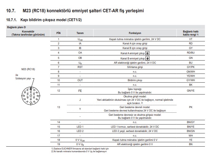

Selamun aleyküm değerli ustalar. Elimde bir adet Euchner marka özel kapı Switchi bulunmaktadır. Bunun çıkışı OSSD olarak güvenlik amacı ile çıkış vermekte. Alanın güvenlik standartlarına uygun, güvenliğini sağlamak amacı ile emniyet rölesi plc ve kapı switchi ile koruma sağlamak istiyoruz. Bu OSSD çıkışlı bir cihaz ile emniyet rölesine veya PLC ye nasıl bir bağlantı yapabilirim konu ile ilgili bilgisi olan var mı acaba ?

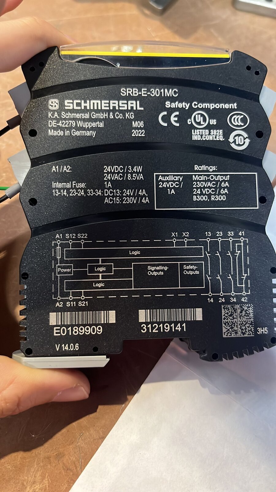

Emniyet Rölesi bu. Kapı swtichi 2 safety OSSD çıkış veriyor. 2 inputu ve 2 outputu görünmekte. bağlantıyı yapamadık. Rölede bulunan S11 ucunu inputa , S12 ye de switch çıkışı bağladım ama emniyet rölesi çıkış vermedi

tek kanal kullanımda S12-S22 inputları köprülenmeli.

sivicin OA çıkışı emniyet rolesinin 12 nolu klemensine,
sivicin OB çıkışı da emniyet rolesinin 22 nolu klemensine bağlanmalı.
ayrıca emniyet rolesinin kumitatoru 14'e ayarlanmalı.
denemenizde yukarıdaki şartlar sağlanmış mıydı?
Benim kullandığım da IA yı ve IB de bağlayarak denemiştim ve ayar kademesini tek tek denediğim de sonuç alamamıştım. Birde dediğiniz gibi deneyeyim. Şu an dökümanı inceliyorum sanırım dediğiniz gibi bağlantı olması gerekiyor. Teşekkür ederim ilginiz ve vaktiniz için. Sonucu paylaşacağım değerli ustam
