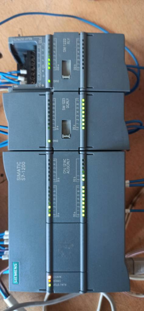

Siemens s71200 AC/DC/RLY. DI/DO modül arizasi
gorkem261
13 Mar 2014
7
Merhaba
S71200 plc ye Sm1223 DC/RLY ve SM 1222RLY modül bağladım. L+ ya +24, M ye -24 verdim. 1L 2L ye +24 verdim. Program çalışıyor ve modülün üzerindeki LED ler yanıyor. Fakat klemens den çıkış vermiyor. nerede hatam var yada bilmediğim bir ayarı varsa yardımcı olacak ustalarıma şimdiden teşekkürler.
Modülleri değiştirdim bugün arıza devam ediyor.
Fark olmadı
cpu üzerindeki L+ ile M klemenslerine harici kaynak bağlantısı yaptınız mı?
CPU üzerinden 24 besleme yapmadım orası çıkış olduğu için. 24 versem CPU ya sıkıntı olurmu
