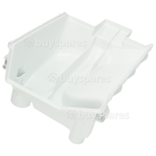

arkadaşlar siemens siwamat xl 106 çamaşır makinasının deterjan çekmecesinin içeriye giriş çıkış yaptıgı parçada çatlak oluşmuş,üstten su veren kısım değil,altta kalan suyun ve deterjanın hortum yoluyla kazana geçtiği kısım,sıkntı deterjan çekmecesinde DEĞİL ,bu kısmı parça olarak temin edebiliceğim bir yer var mıdır ,fiyatı hakkında bilgi verebilirmisiniz??? Ankarada ikamet etmekteyim ancak başka şehir de olsa olur,parçanın sıfır veya çıkma olması önemli değil,sağlık ve mutlukukla kalınız...
fotograf çekemedim şu an dısaardayım ancak bilgi amaçlı olması bakımından
Siemens Washing Machine Dispenser Tray-lower Part
bu 2 resimdeki gibi alt parçadan bahsediyorum
çıkması elimde mevcut arzu ederseniz yollarım.
parça yapışacak gibiyse(yani kırıkta parça eksilmesi yoksa) karbonat ve japon yapıştırıcısını karıştırıp yapıştırın taş gibi olur. üstündende bi parça akvaryum silikonu su sızdırmazlıkta sağlanır.ama nihai çözüm parçayı değişmenizdir tabiki.geçici olarak işinizi görmesi amacıyla yazdım kolay gelsin...
