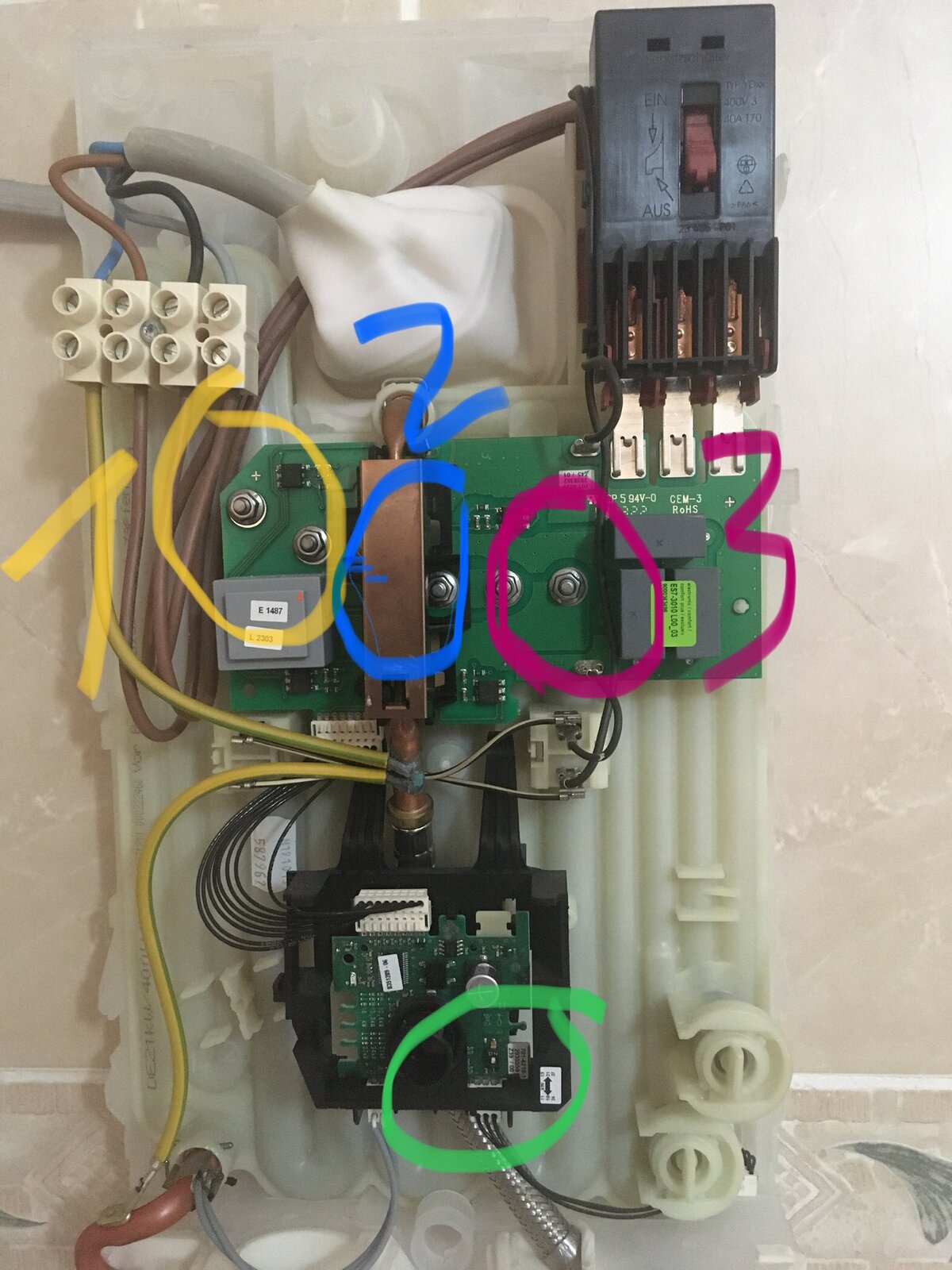

Oncelikle herkese hayirli gunler dilerim. Siemens trifaz sofbende suyu yeterli isitmadigindan dolayi arastirma yaparken bu forumu gordum. İlk mesajim olmasi nedeniyle oncelikle bilgisini paylasan herkese tesekkur ederim
Yasadigim soruna gelince , sofben bir suredir suyu yeteri kadar isitmiyor. Servis cagirdik. Yapilan kontrollerde rezistans patlak dedi. Bu modellerin Yedek parcasi yok dedi. Yenisini verelim dedi. Tabi bu trifaz sofbenlerin yeniside suan icin butcemi fazlasiyla asiyor. Tamiri mumkun olsa tamir ettircem ama kucuk bir ilcedeyim.1 tane servis var o da tamir mumkun degil diyor.
Danismak istedigim konu ise , teknik servis geldiginde , asagida isaretledigim uclarda olcum yapti. 1 ve 3 nolu ciftlerden bip sesi gelmedi. Sadece 2 nolu uclari olctugunde ses geldi. Bunun uzerine direk rezistans patlak dedi. Bisey yapamayiz dedi. Yedek parca yok vs. Benim kafama takilan ise acaba sorun farkli yerden olabilir mi? Kullanici klavuzunda da cihaz icindeki sigortadan bahsediyor ama tabi konunun uzmani degilim. Sofbeni 7 yildir kullaniyorum ve daha once herhangi bir sorun yasamamistim. İlk sorundada cihazin çöp oldugunu duyunca da canim sıkıldi. Sorun baska bir yerde olabilir mi? Olasi cozumler nelerdri?
Ayrica yesil daire icinde bir switc var. Gelen arkadas orayida bir tikladi. O switcin konumu ne olmali?

Ekli dosyayı görüntüle 85233
kardeşim aşağıdaki kart akış kontrolü yapıyor su haraketi olunca üst kart traik yada tristör ile kapama yapıp rezistansları çalıştırıyor ölçümlerin rezistans uçlarından yapılması gerekli yanlış yerden ölçüm yapılmış bana ulaşın yardımcı olmaya çalışayım

Merhaba,aynı arıza benim cihazımda da var.Yalnız yseyrek arkadaşınki iki numaradaydı benimkine 1 numarada dediler.Rezistans uçları nereden ölçülür acaba?Yardımcı olursanız sevinirim.

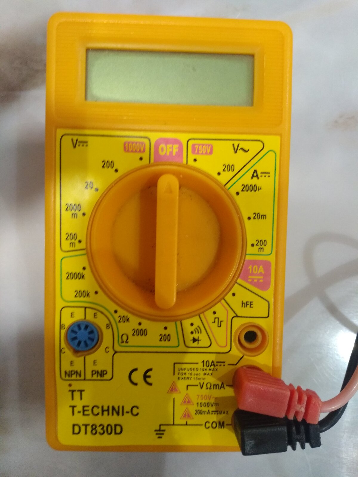

Evde bir avometre var ama bu aletin kontrol uçlarını arkadaşlar başka başka yerler söylüyorlar.Hangisi doğ
ru bilemedim.
