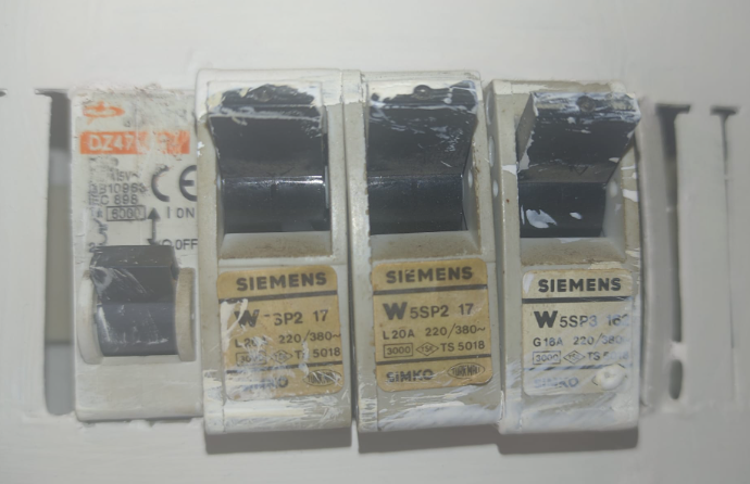

Dostlar selamlar 2 gündür en soldaki sigorta atıyor kontrol ettiğimde ısınmış oluyor sanırım bu kar denilen kaçak akıl rolesi baya eski bir sigorta.
Yalnız bu atınca sadece odamdaki duvarda olan prizin elektriği kesiliyor, evin geri kalanı çalışıyor. Duvardaki priz duvara tam oturmuyor arada bir hafif öne gelebiliyor.
Soğuduktan sonra sorunsuz çalışıyor. Ortalama 300 watt elektrik çekiyorum prizden.
Sorun ne olabilir? Ve niye sadece bir priz çalışmıyor bütün evi kesmesi gerekmiyor mu? Yoksa bu kaçık akım rolesi değil mi?
Teşekkürler.
O kaçak akım rölesi değil sigorta. Arızalanmış olabilir, aynı değerdeki sigorta ile değiştirilip gözlemlemek lazım. Sigortanın kablo bağlantıları gevşek olabilir, bu da sigortanın ısınmasına sebep olur. Yine atıyorsa kısa devre veya kaçak vardır.

Muhtemelen odadaki tek bir prizin sigortası o zaman çünkü sadece bir priz çalışmıyor o atınca şuan onu kullanmıyorum, cihazlar sorunsuz çalışıyor birkaç saattir yan odadan priz çektim.
Diğerleri de sigorta ise evde kaçak akım rölesi yok o zaman, muhtemelen 20 yıldan fazladır ellenmemiştir.
Yazıları silinmiş dz47-63 yazıyor sanırım internete baktığımda devre kesici çıktı emin olamadım, müdaili ne olabilir anlıyor musunuz acaba? Teşekkürler.

Siğorta kutusunun içini kabloları gözükmüyor . ( foto )
Siğortalar değerinde takılması gerekir B tipi . ( çabuk atan )
Kablo kesitleri ( amper taşıma kapasitesi )
2.5mm2 kablo 16A yakın ( kısa ) mesafe kablo 20A siğorta
1.5mm2 kablo 10A siğorta .
Tesisat eski olmalı bölüm bölüm aydınlatma ve priz aynı siğortada .
Tesisat 1 - 2 - 3 - 4 siğortalar hangi ürünleri besliyor bilinmeli .

Bu evin topraklamasinin ve kacak akim rolesinin dahi olmadığı ( sigortaların yaşı itibariyle tahminen olsa da çalışmıyor olabilir ) çok belli . Gır gır olsun diye sana yeni ev bak diye söylemiyorum . Yangın bile çıkma ihtimali var bu tip çok eski tesisatlarda.

Az daha sıva yerse sigortalar eskisinden daha iyi çalışır duruma gelebilir :D
Neyse konuya gelelim. Minyatür devre kesici ile artık akım anahtarı arasındaki farkı bilmemenizi doğal karşılıyor bundan kaynaklı olarak da burada yazılacak terimsel ve tekniksel ifadeleri anlayabileceğinizi pek sanmıyorum. Buradan çıkacak sonuca göre elektrikçi çağırıp tüm tesisatınızı (kablo, minyatür devre kesici vs.) yenilenmesinde fayda var.
Şunu da unutmayın lütfen;
Genelde elektrikçiler ellerinde 16A minyatür devre kesici bulamadıkları için 25-32A gibi absürt şeyler takıyorlar. Kablo kesitine göre sigorta, güce göre kablo seçimi her zaman doğru olandır, iyi günler.
