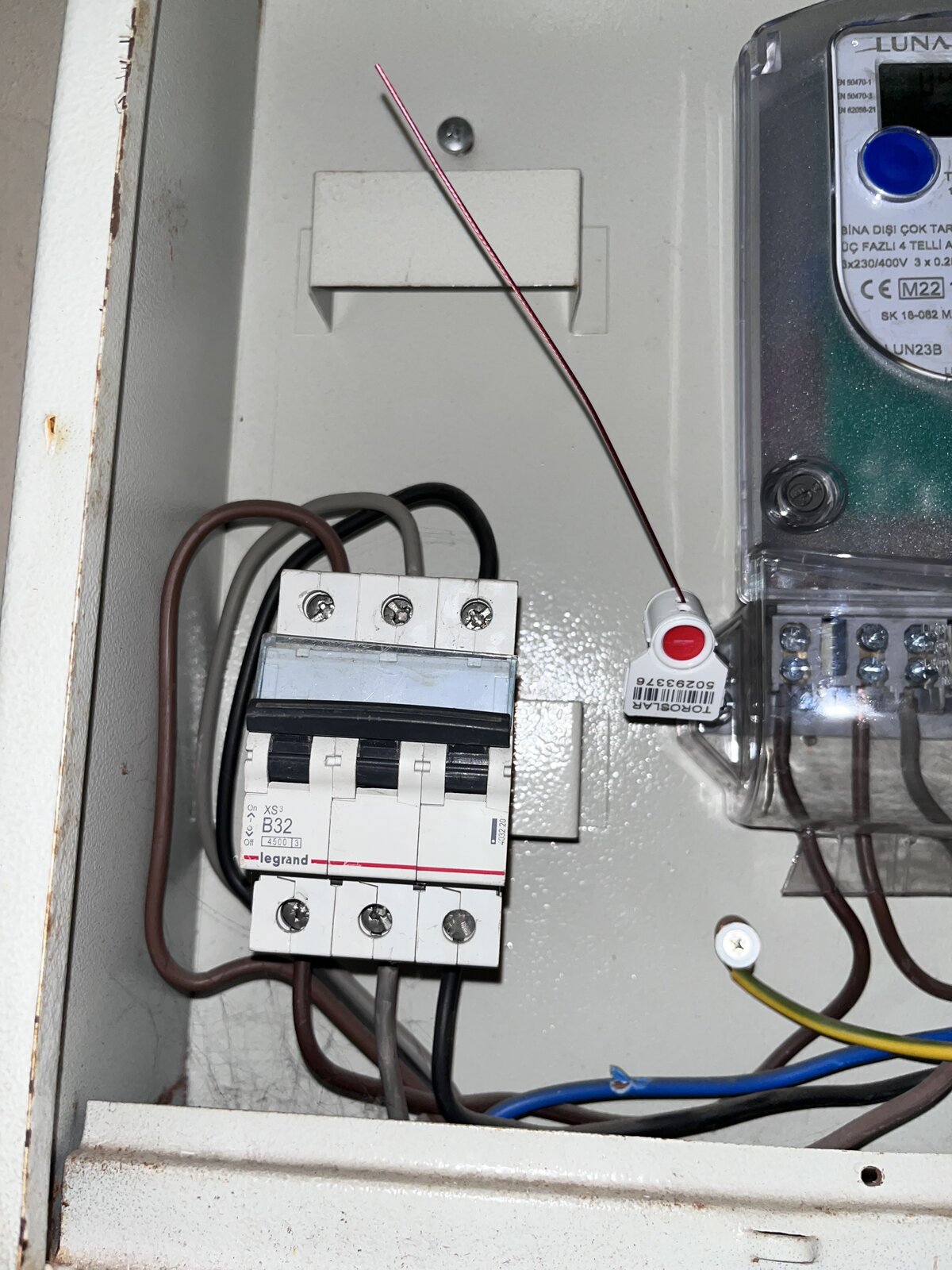

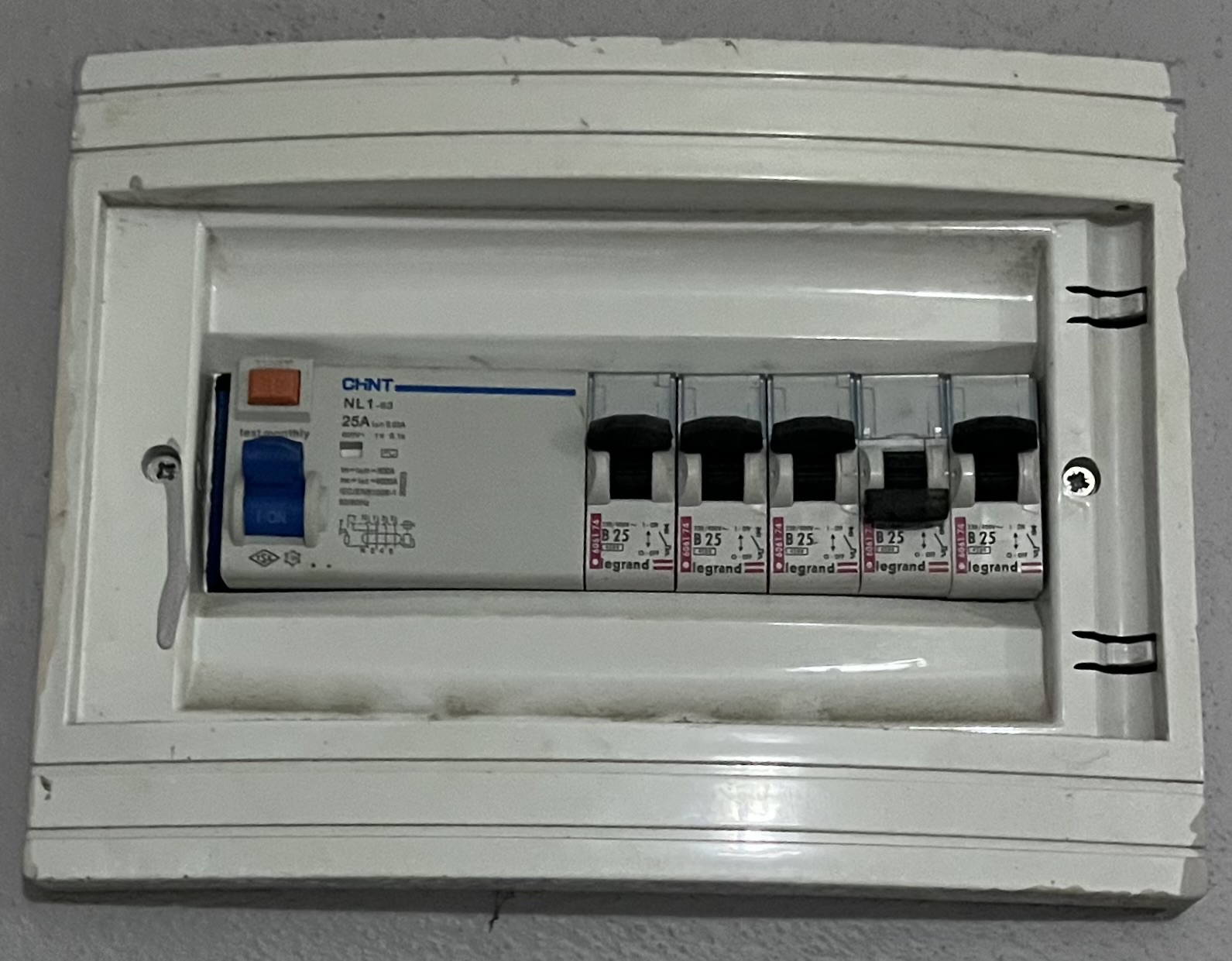

Merhabalar
Evin ana panosunda elektrik saatinin oradaki ana sigorta legrand marka B 32A trifaze sigortadır.
Evin içindeki sigorta kutusundaki 25 A kaçak akım rolesi var ve şofben için 25 a takılı
Şimdi soru şu
Banyoya şofben takacağım
Sigorta atmasın diye 32a takmam lazım
(1.si B tipi mi c tipi mi takmalıyım)
32a takınca kaçak akım rolesini 40 amper mi yapmalıyım
Kaçak akımı 40 yaparsam dışarıyı da 40 yapmam gerekecek zaten
Birde dışarıdaki b tipi mi c tipi mi olmalı trifaze
Söylemenize gerek yok biliyorum hepsinin 25 olması yanlış onları düzelteceğim

Peki şofben besleme hattiniz ne olacak . Sigorta büyütmek atmamasına çözümdür ama kablo akim taşıma kapasitesini arttırmaz. 2.5 mm² kablonun akim taşıma kapasitesi 21 amperdir . 32 nereye 21 nereye .
Kaçak akım rölesinin aşırı akım koruma fonksiyonu yoktur ( olanları da var ) ama tesisatına bağlı olduğu devreyi taşıyabilecek kontak yapısı olmalıdır . Bunun için bulunduğu devre akımından büyük seçilmelidir . Evlerde C tipi sigorta kullanılması uygun değildir .

Kabloların bir akım taşıma kapasitesi vardır. Bu kapasite kablonun bulunduğu ortama göre değişkenlik gösterir. Sizin takacağınız sigortanın akımı kablonun taşıyabileceği akım kapasitesinden yüksekse o sigorta o hattı korumaz. Kablodan fazla akım çekilmesi kablonun ısınmasına hatta yanmasına sebep olur.​
