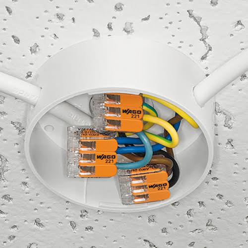

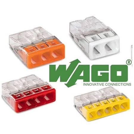

Wago marka yaylı klemens var sıkıntı çıkarmadı bana açık unutulan bir bağlantı hariç , 2,5 kablo için en uygun pratik ekleme yöntemi (uzakdoğu değil orjinal wago tercih edin kablo kesitine tipine tek damar vb. ona göre seçim yapın)Kolay gelsin.
    19.5 KB · Görüntüleme: 10
    26.3 KB · Görüntüleme: 11
