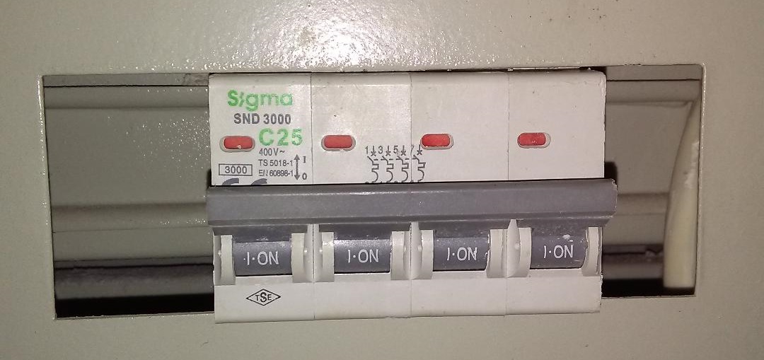

Herkese merhabalar,
Bir sorun yaşıyorum ve sorunu çözemediğim için görüşlerinize danışmak istiyorum.
Bu arada üç dört gündür hem forumda hem de internette benzer konuları araştırdım, okudum fakat hiçbir şey çözüme ulaştırmadı.
Dört gün önce birkaç saat arayla oturduğum binanın şalteri atmaya başladı. Bina şalteri her attığında benim sayacın sigortası da atıyordu. Bir elektrikçi çağırdım, sayacımın oradaki sigortayı değiştirdi. Bunun sonrasında bina sigortası atmamaya başladı. Ancak gel gelelim benim sigorta 7-8 saat aralıklarla atmaya devam ediyor.
Elektrik teknisyeni arkadaşları tekrar çağırdım. Evin içindeki sigortayı vs. kontrol etti. Herhangi bir sorun gözükmüyor dedi. Bu arada evin içindeki sigorta hiçbir şekilde atmıyor. Doğrudan sayaç üstündeki sigorta atıyor.
Sorun devam edince forumdan da öğrendiklerim kadarıyla bir deneme yaptım. Farklı günlerde çamaşırdan buzdolabına kadar cihazların fişini çektim. Arıza varsa bulabileyim diye. Ama nafile. Sigorta atmaya devam etti. Bu arada gece hiçbir cihaz çalışmıyorken de sigorta atıyor.
Başka bir elektrikçi arkadaşa danıştım. Sağolsun geldi baktı. Durumu baştan sona izah ettim. Yapabileceğimiz bir şey yok. Sürekli atmadığı takdirde sorunu bulamayız, cihazlardan kaynaklı olabilir vs. dedi.
Dün gece buzdolabından tutun kombiye kadar elektriğe takılı ne varsa fişten çektim. Evde hiçbir şey fişte takılı değildi. Sabah uyandığımda elektrik sigortası gene aşağıdan sayacın oradan atmıştı.
Sizce problem nedir? Bu sorunu çözmek için ne yapmak gerekiyor?
Destekleriniz için teşekkür ediyorum...

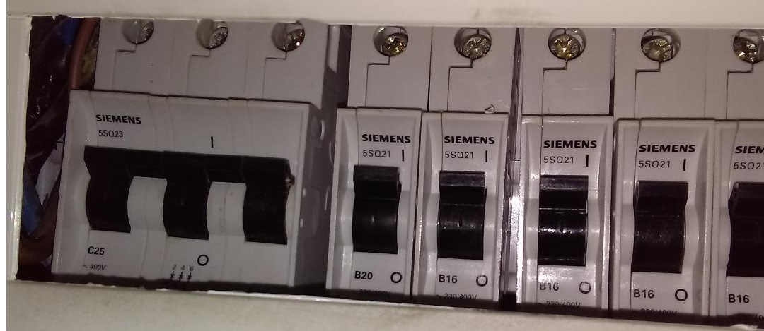

Sayaçtaki marka Sigma, Evin içindeki Siemens. 25 amper olabilir, fotoğrafları ekliyorum.
Hem aşağıdaki hem de yukarıdaki sigortaya tornavida gibi bir şeylerle bakıldı. Pek anlamadığım için net bir şey söylemiyorum.
Sigortanın amperi düşükse yetersizse atar senin sigorta dediğin kaçak akım rölesi olmasın ?
Hocam anlamadığım için fotoğrafları ekledim. Sayacın oradaki atıyor, evin içindeki hiç atmadı.

Sigortaların oradan pensamper metre ile akımlar tek tek ölçülmeli Yukardaki sigortalar Siemens aşağıdaki Sigma benim şuan kiracı olarak ortuduğum evde de sigma sigortalar var ama sorun yok çok şükür bu sorun sigorta değiştiği halde oluyorsa çok düşük bir ihtimal (ama iki sigortanında arızalı çıkması ama olabilir) sayaç ın oradan daire içindeki sigortalar tek tek akımları ölçülmeli C25 sigorta 1 saat boyunca 40 Ampere kadar dayanır size gelen faturalar ne kadar?Eğer akım dan dolayı sigorta atıyorsa faturalarınız çok yüksek gelmeli eğer faturanız çok düşük geldiği halde atıyorsa aşağıya takılan sigorta arızalı olabilir ama anlattıklarınızdan çıkardığım faturanız çok yüksek olmalı çünkü daha önceleri bina girişindeki sigorta da atıyor demişsiniz!

evin içindeki sigortaları indirin bakalım atacakmı. sayactaki sigorta atarsa sayacla sigorta kutusu arasındaki hatta sorun var demektir.
Bütün fişleri çektim yinede sigorta attı demişsiniz. Acaba kombi ve ocak fişlerinide çekmişmiydiniz.

Buzdolabı, haftadaki iki üç çalışan bir çamaşır makinesi, günde 5-6 saat açık tv, laptop ve sürekli açık bir kombi var. Elektrik faturam ortalama 110 lira civarında geliyor. Az önce baktım bu ay 114 kusur lira gelmiş. Çok çok yüksek gelmiyor gibi sanırım. Elektrikçi arkadaşlar tekrar gelecek, akımların ölçülüp ölçülmediğini bir sorayım.

- günlerdir yağmur yağıyor, eviniz giriş katta mı, su baskını, üst kattan su sızıntısı yada bina girişine merdiven boşluklarına yağmur sızması vb olabilir mi.
- havalar soğuk ısınmak için elektrikli ısıtıcı kullanıyor musunuz
- evinizin tesisatı kaç yıllık olabilir
- dört gün önce eve yeni aldığınız bir cihaz var mı
- cihazlarınızın duvardaki fişlerinde, üstteki buvat kutularında, ısınma ses çıkarma cızırtı vb farkettiniz mi
- sayın kezmez in dediği gibi bir gecede ev girişindeki sigortaların hepsini indirerek deneme yapınız, sabaha saat sigortası durumu ne olacak

Açıkçası bana da elektrik hattında sorun olabilirmiş gibi geliyor ama binada 20'ye yakın daire var. Tek benim daire bu sorunun olma ihtimali biraz mantıksız geliyor. Bu arada aspiratör dahil kombi ve ocak fişlerini de çekmiştim. Evin içindeki tüm sigortalar kapalı olacak şekilde deneme yapmadım.
1- Kart pononuzdaki c25 amperlik sigorta olmaz c serisi sanayi ortamında kullanılır evlerde b tipi sigorta kullanılır kesinlikle değiştirin
2evinizde kaçak akım rölesi kak yok
3- sayaçtaki sigortanın faz girişini çıkışını ölçsünler yüksek akım çekebilir düşük akım çekebilir bir sıkıntı var faz girişinde sayacın olduğu sigortada hem gerilimini hem amperini ölçsünler
4- sigorta kutusundaki sigortalarıda ölçsünler hem gerilimini hem akımını değerler normal çıkarsa sigortalar bozuktur
