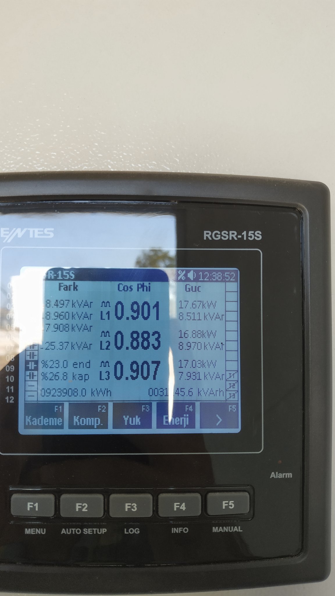

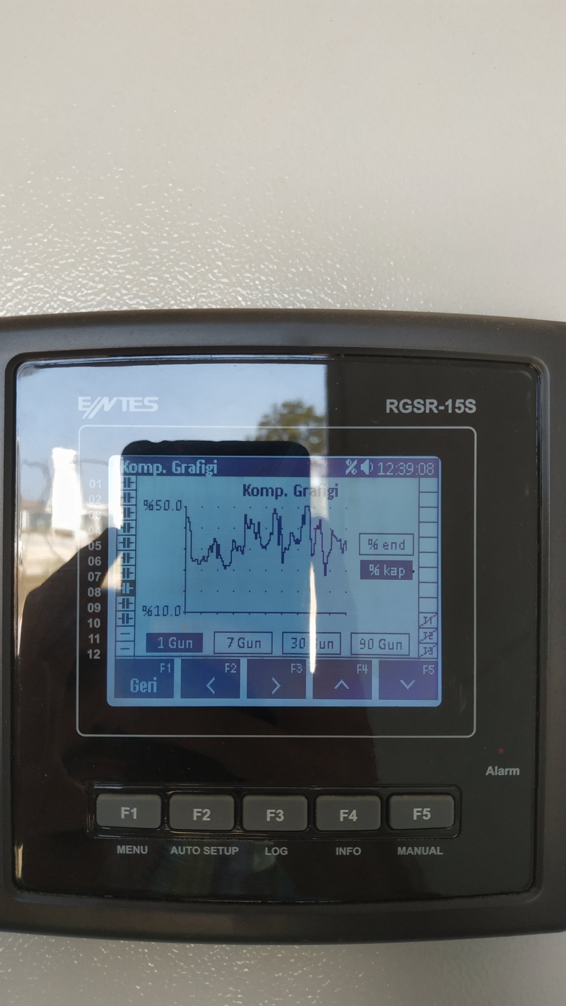

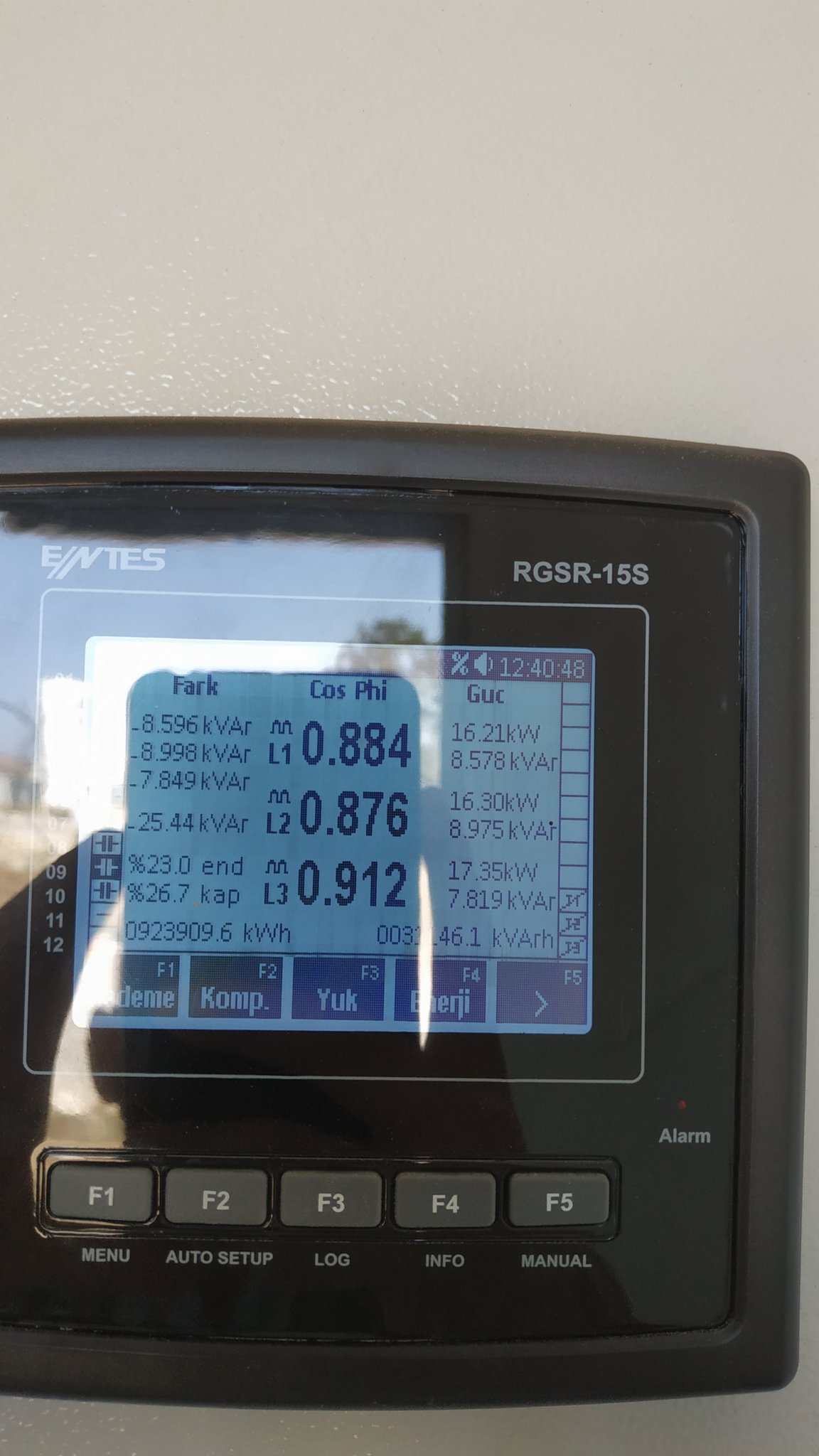

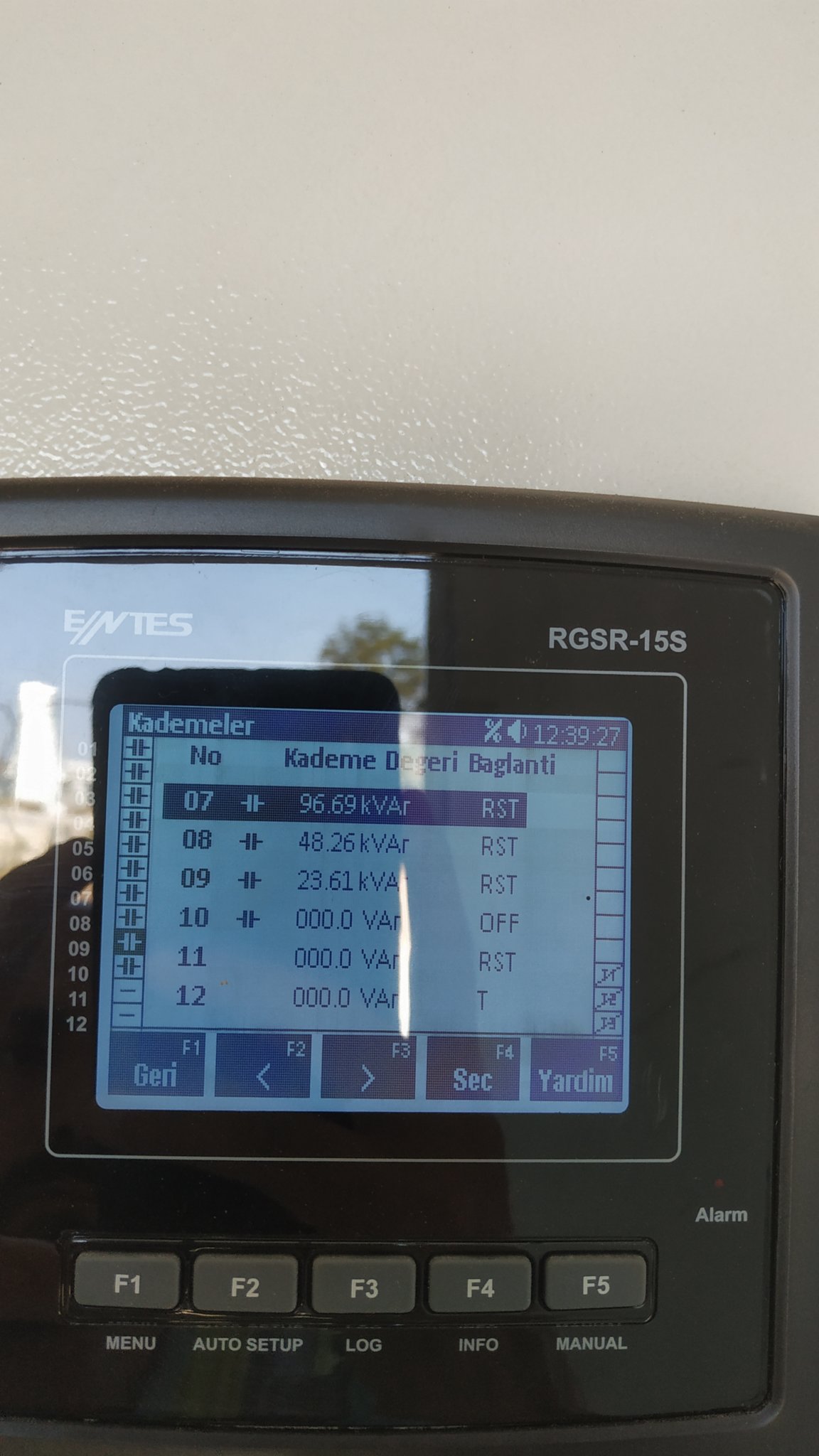

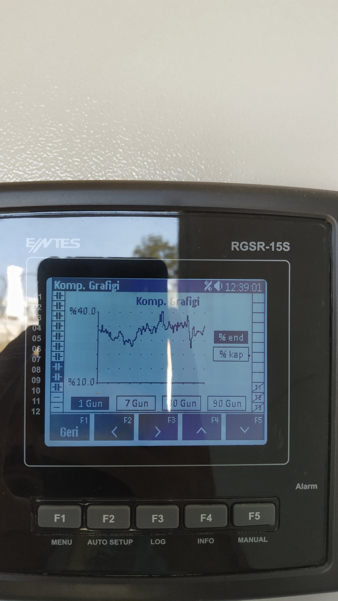

1250 Kva ve 1600 Kva Trafolar olan bir yerleşim alanında her iki Trafonun bağlı olduğu AG panolar var ve her birinde 750 Kvar lık Kademli Kompanzasyon sistemi mevcut. Zaman içerisinde Aktif Tüketim azaldı. Entes RGSR-15S marka rölesi var her iki AG köşkün içinde bağlı oldukları Kompanzasyon sisteminde. 1250 KVa olan Trafonun bulunduğu Kompanzasyon rölesinde Cos değerleri 0.99 ve 1.00 herhangi bir sıkıntı yok, endüktif kapasitif bir birini dengeliyor, diğer 1600 Kva Trafonun bağlı olduğu bölümde Cos değerleri çok sapıyor, değişken. Sabit gruplar var ama tesis ilk kurulduğunda beri devrede değil, bıçaklı sigortdan açık durumda. Kompanzasyonu dengelemek için sabit kondansatörleri bıçaklı sigortasından manuel açıp kapatır duruma geldim. Nasıl bir ayarlama yapabilirim.

Bence direk entes teknik servisi ile görüşün size sordukları sorular ile sistemi kararlı hale nasıl getirebilirsiniz yönlendirirler
15 kademeli Röleye 9 kademe bağlamışsınız !
Kademe güçleri yüksek, düşük kademe sayısı yetersiz.
Kademeler röle tarafından yanlış algılanmış veya gerilim değerleriniz farklı !
Tek fazlı kademeniz yok ?
Yükünüz değişken olduğu için trafo sabit problemi yaşıyorsunuz.
Verdiğiniz bilgilerden görebildiğim sıkıntılar bunlar.

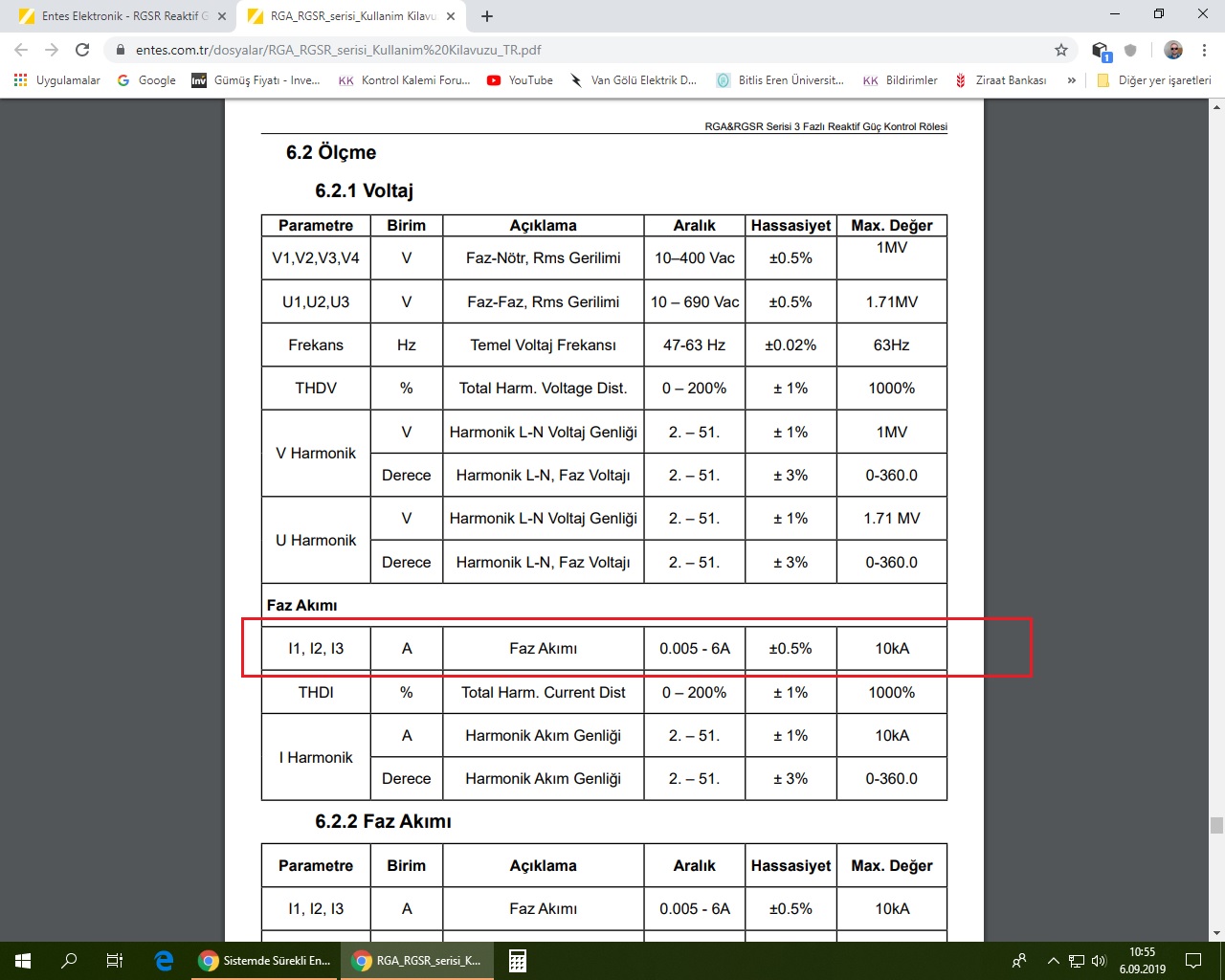

Zaten akım trafosu değerinin %10 ve altı değerlerde standart sapma, faz kayması artmaya başlıyor yani kompanzasyon sapıtmaya başlıyor. Dolayısıyla rölenin 0,05A altı hassasiyette olmasının bir espirisi olmuyor. Class 0,5 altı bir akim trafosu kullanılırsa bir miktar faydası olur.
Özetle rölenin 25mA altı hassasiyette olmasının hiç bir anlamı yok.
