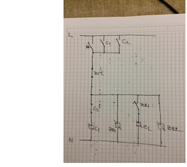

Forumdaki benzer konulara baktim ancak bulamadim 2 adet duz zaman rolesi 2 adet kontaktor ve bir start buttonu var start verilince 1 kontaktor ceker zamani dolunca zaman rolesindeki kilit acilir ve 1 kontaktor birakir hemen arkasindan 2 ci kontaktor ceker ve oda zamani dolunca birakir sorun suki 2 kontaktoru 1 ci kontaktor biraktiktan sonra nasil kitleyip cektiricem bunu anlayamadim yardimci olurmusunuz (Sistemde sivic yok sorunda bu zaten)

Iki adet kontaktor var biri 5 sn cekicek ardindan durucak ve obur kontaktor 5 sn cekicek ve durucak tekrar starti buttonla yapilicak
Yavuzbatyir Merhabalar;
Şema ektedir sistemde bir start butonu var ve iki kontaktör iki zaman rölesi var zr2 nin süresi zr1 süresi artı ikinci kontaktörün çalışma süresi kadar olmalı
Sizin örneğe göre birinci kontaktor 5 saniye ikinci kontaktör 5 saniye çalışması istenirse zr1 5 saniye zr2 10 saniye ayarlanmalı
Kolay Gelsin
Elinize sağlık ama hata var. Çizimi tekrar gözden geçirin.

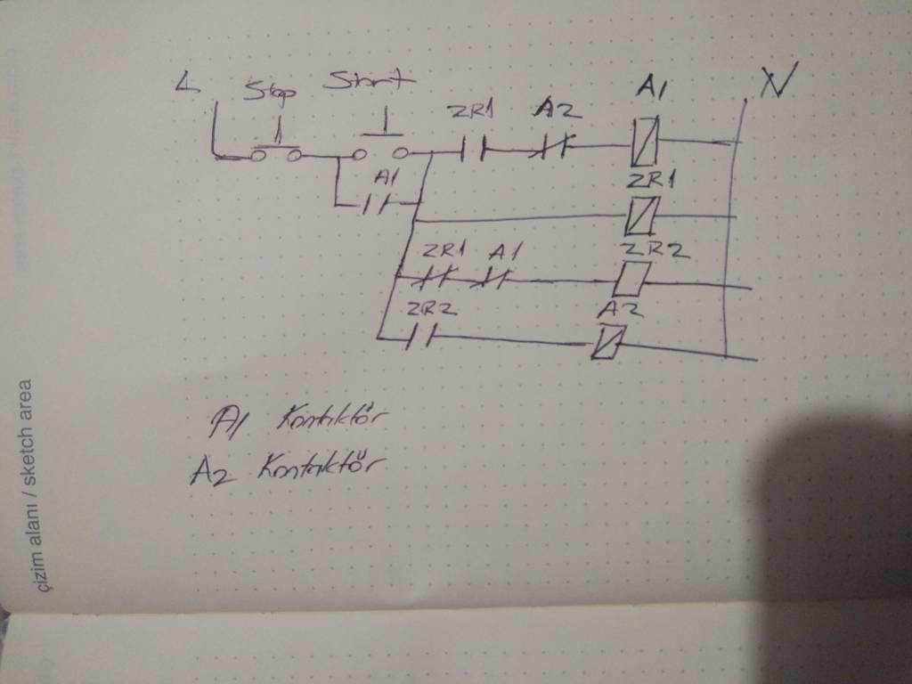

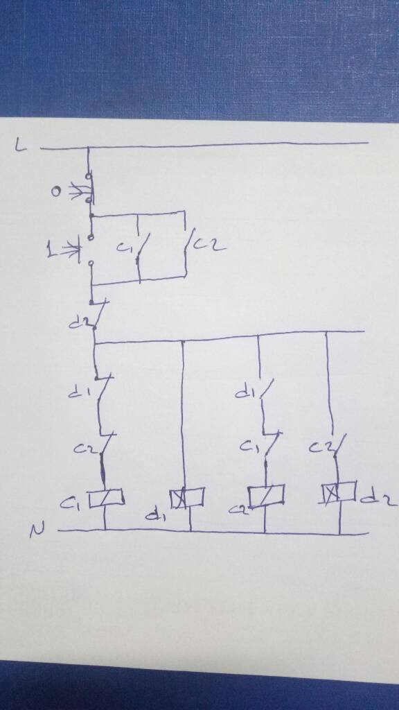

Start verince 1.kontaktör çekecek. Ayarlanan süre sonunda 1.kontaktör bırakıp 2.kontaktör çekecek. Ayarlanan süre sonunda 2.kontaktör de bırakacak. Tekrar start verince en baştan başlayıp çalışacak. Doğru mu anlamışım.
