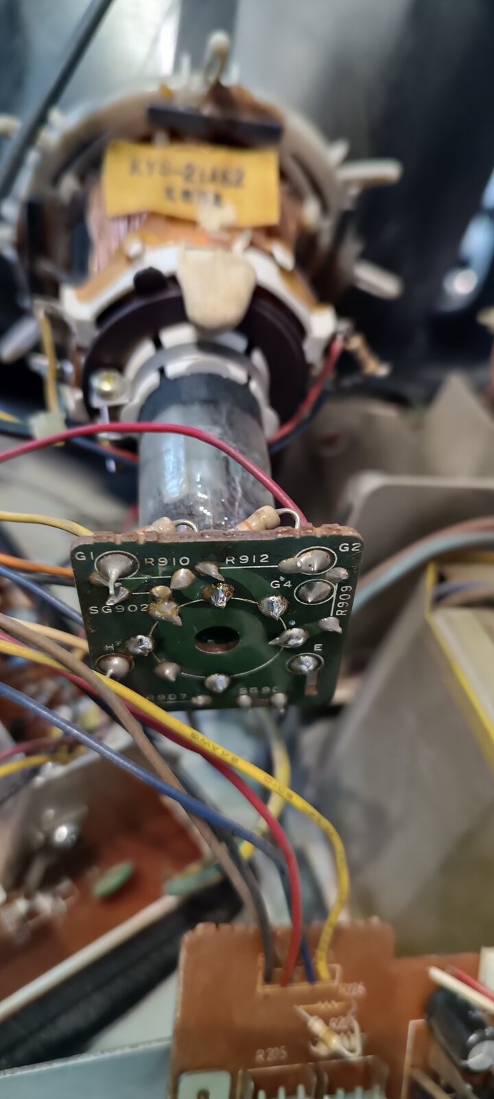

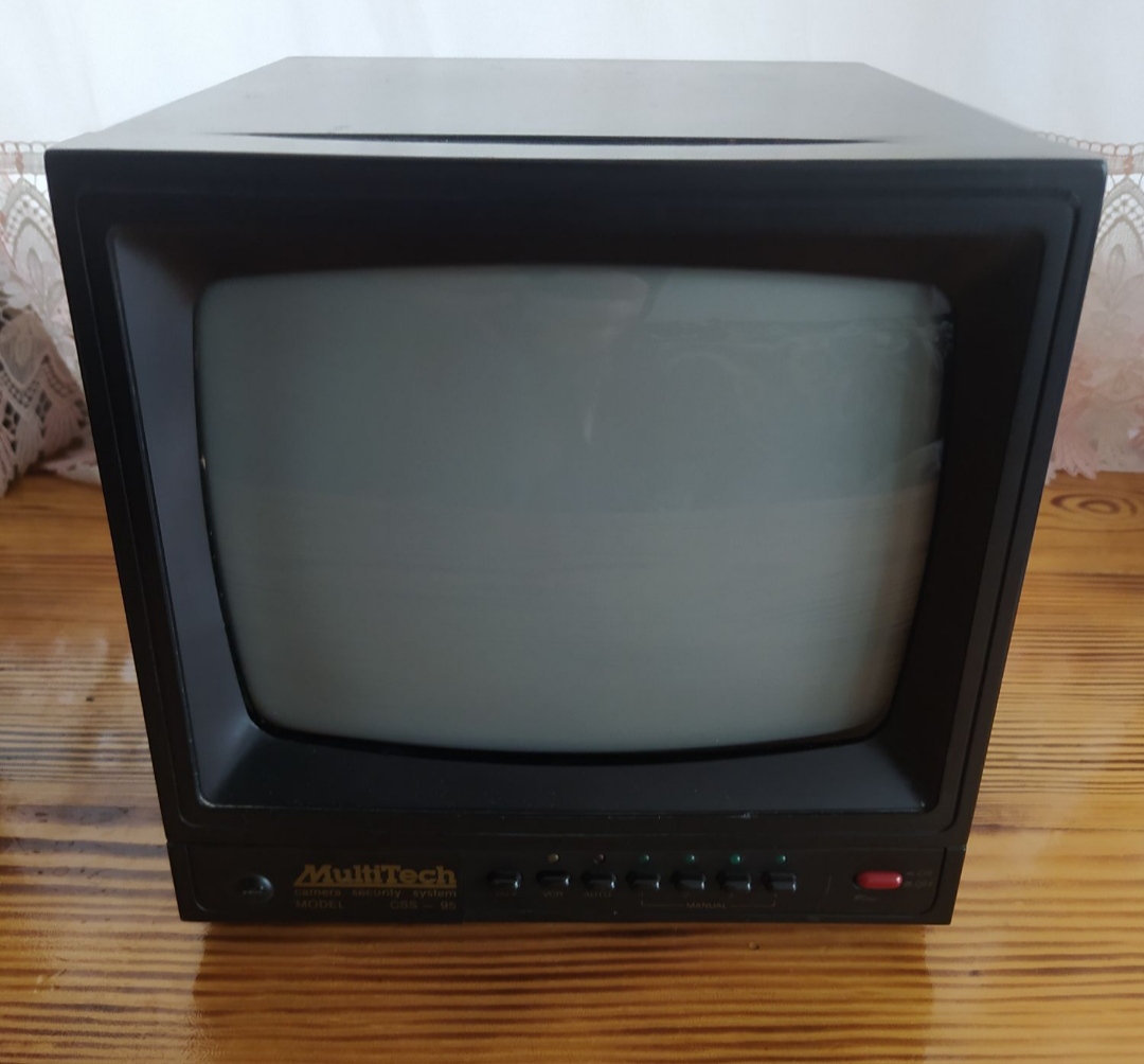

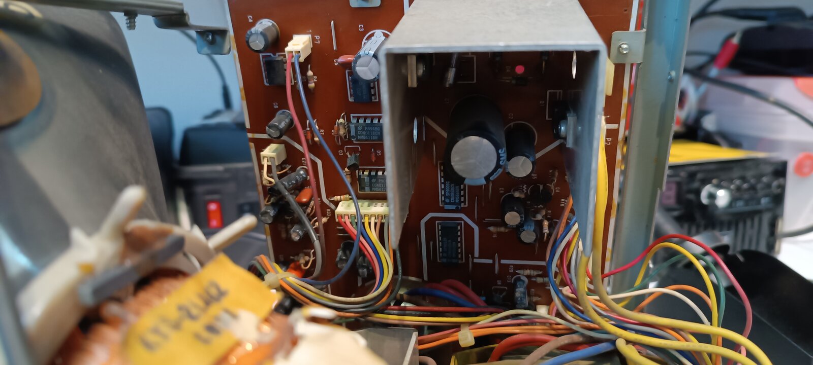

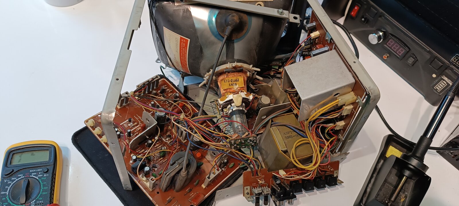

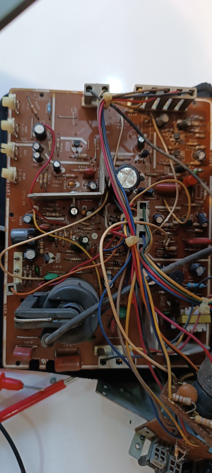

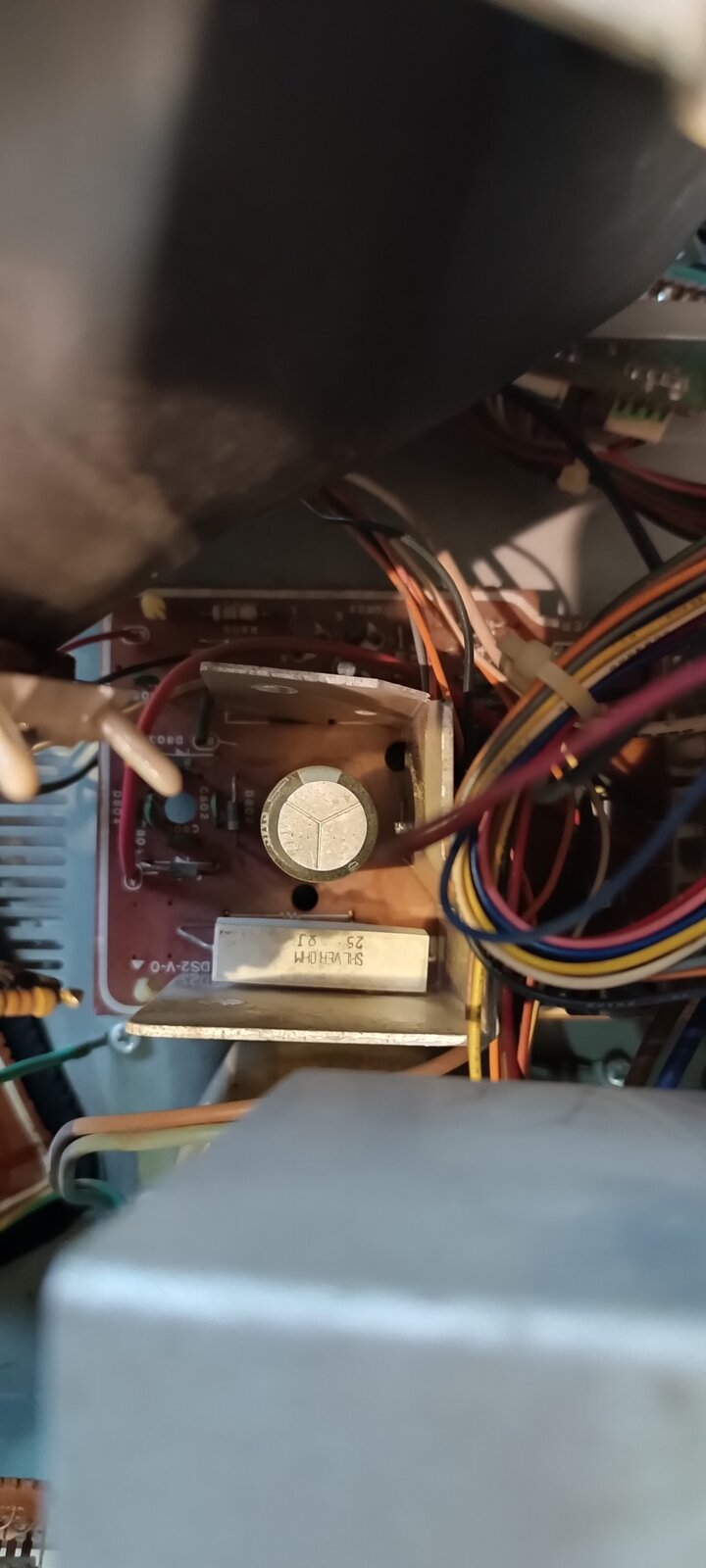

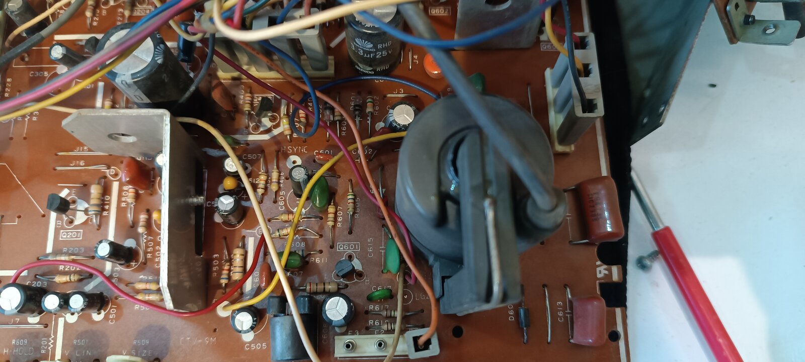

Merhabalar,
Hobi olarak elektronikle ilgileniyorum en başarısız alanım crt tv'ler elimde bir video monitör var yuksek gerilim trafosu civarından cinlama sesi geliyor. Sesi kaydettim, kartı kırıklar ya da kaynak kopuklugu için kontrol ettim çözemedim. TV'nin ışıklar yanıyor, ses geliyor ama görüntü yok. Nereye bakmalıyım ne yapmalıyım?
Ses Kaydı. --->

Bende hiç anlamam. :)
Tüpün soket takılan tarafında tüp içinde rezistans teli kızarıyor mu?
O kızarmazsa görüntü olmaz.
Yüksek gerilim trafosuda tüp çalışmadığı için kendi üzerinden atlama yapar. Ses ondan gelmiş olabilir.
Yok hiç kızarma yok, ön tarafta elektriklenme de yok. Deşarj etmeye çalıştığımda tupe hic elektrik gitmediği de belli oluyor.
O zaman rezistans teli kopmuş olabilir.
Soketi söküp ayakları voltmetrenin buzzerı ile veya direnç ölçme kısmı ile kontrol et.
Filament kopuk ise buzzer ötmez. Tamirde edilemez. Yeni tüp gerekir.

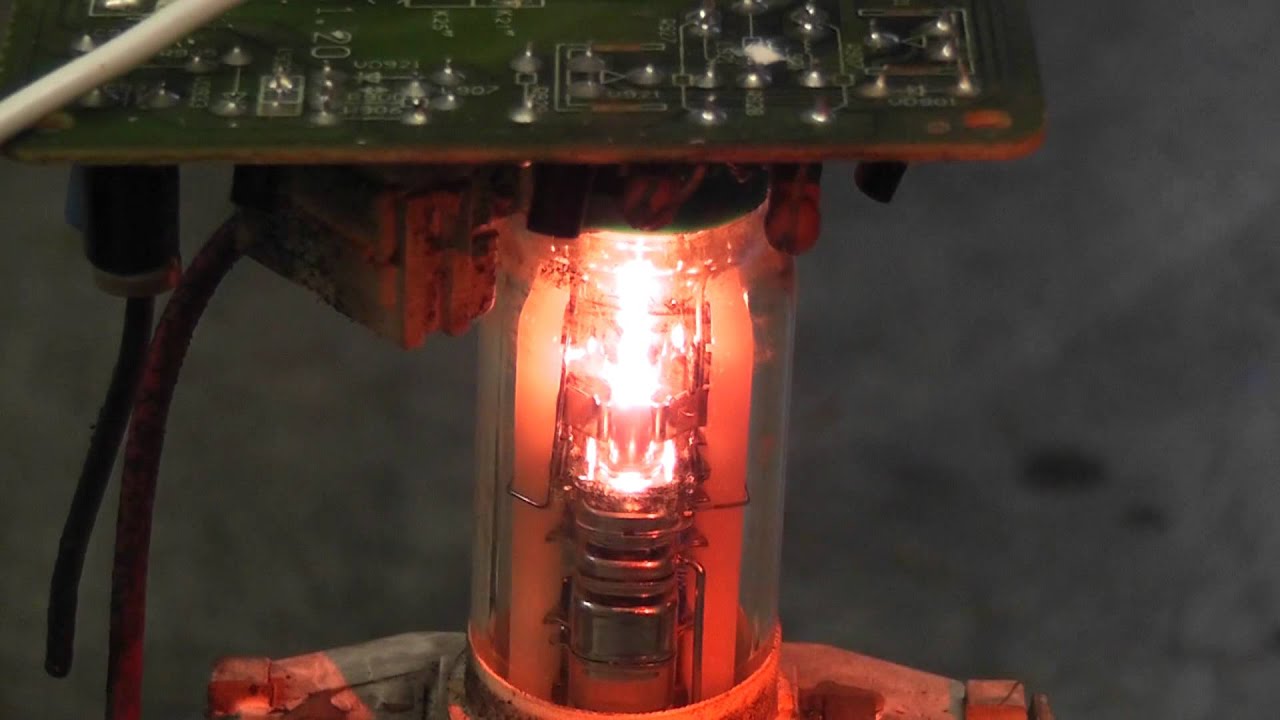

Böyle kızarması lazım.
