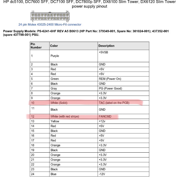

Hp Compac masaüstü bilgisayarın ikinci kez güç kaynağı bozuldu. Zor bulunan ve pahalı bir parça olduğu için daha önce Dell Optilex Pclere yaptığım gibi harici olarak standart Atx Güç kaynağı takmak istedim ve teminettim fakat girişler Dell’de uyduğu gibi uymadı.
Güç kaynağının soket pin sıramasını buldum soketi ona bağladım, değerleri ölçtüm doğru fakat iki kablo var bunların yerini bulamadım boş bıraktım ama kasa açılıyor bir süre sonra uyarı veriyor. Bu kırmızı ile işaretli iki kablo (beyaz ve kırmızı beyaz) nedir? Aşağıdaki ikinci resim Atx kasa pin sıralaması.

Kırmızı işaretli kablo PSU FAN kontrol bağlantısı olsa gerek.
Bu PC lerde tüm fanlar senkronize çalışır. Senkronu da anakart BIOS içerisinden alırlar.
PC de aşırı bir sıcaklık olduğunda tüm fanların devirleri artar.

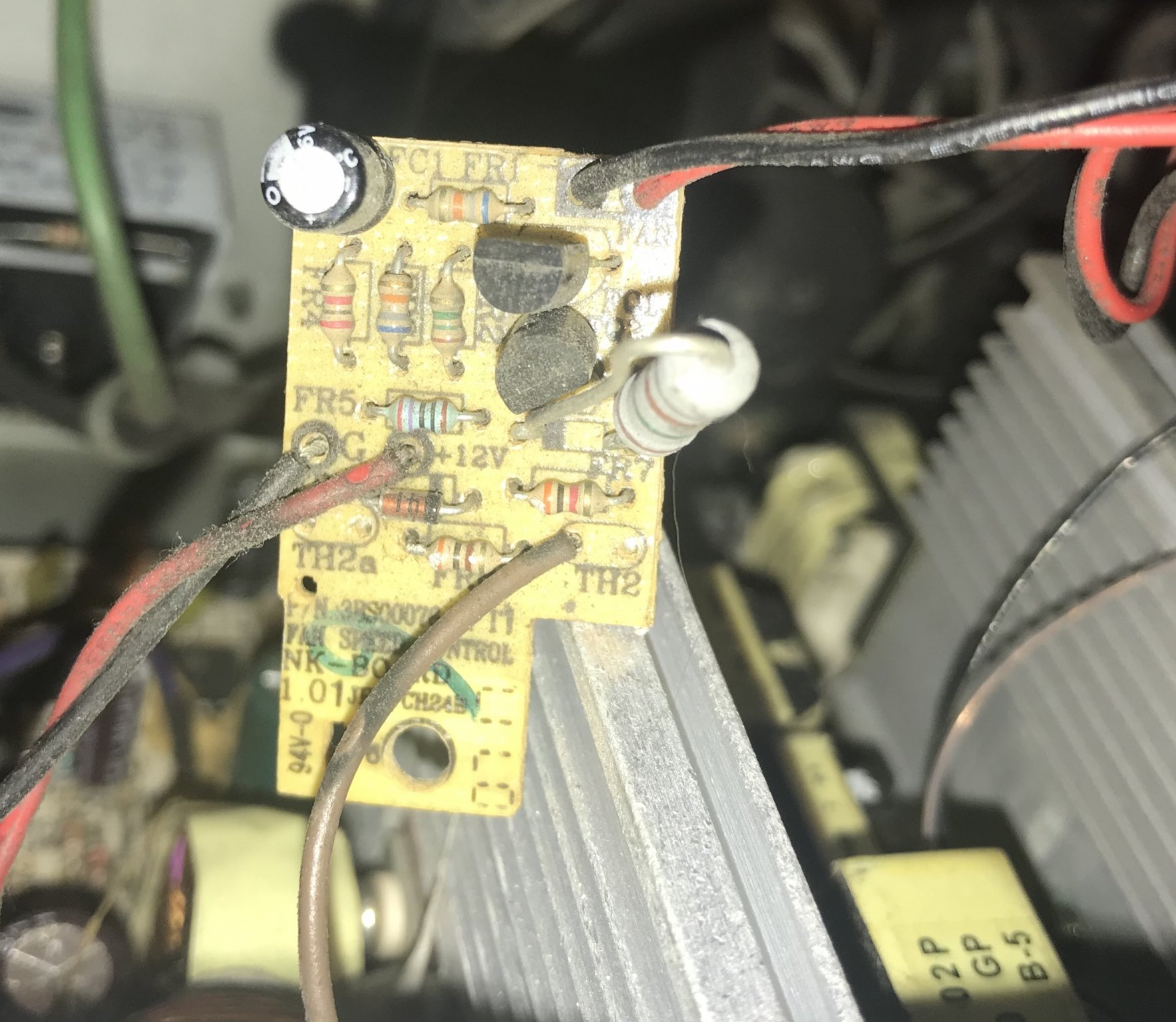

Evet, fanla alakalı galiba ama kendi güç kaynağındaki fana 4 kablo gidiyor bendelinde iki. Ama arada bi devre var belki o ayarlıyodur hızı.

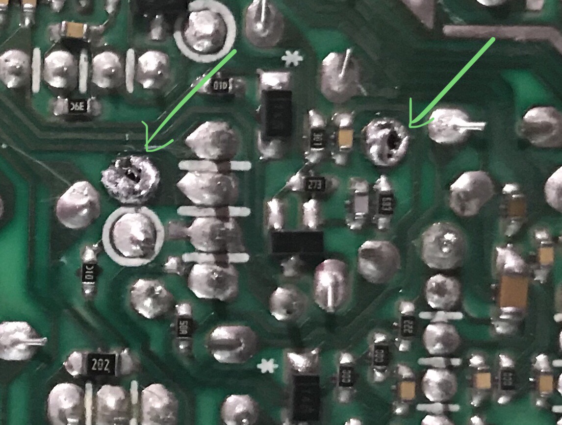

Kırmızı Beyaz Olan (Fan Cmd) Fana giden yeşil kaboya bağlı Diğeri de aşağıdaki resimde yeşil okla gösterilen yerde.
Bu resim de bendeki Atx güç kaynağının fana bağlı olan yeri.

Güç kaynağındaki fan PWM değilse kontrol edemezsin.
Bu PC lerdeki tüm fanlar PWM dir.
4 uçlu bir fan temin edip güç kaynağına bağlamalısın. Bu fanın kontrol ucu da ilgili yerden komut alacaktır.
4 uçlu fan var onu deneyim bakıyım.
