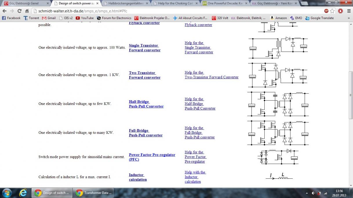

Design of switch power supplies
![Adsız3.jpg Adsız3.jpg](https://www.kontrolkalemi.com/forum/data/attachments/62/62022-6439222a56762a35e85ae65301b75311.jpg)
Siteye ilk girdiğinizde yukardaki sayfa açılıyor ordan uygun topojiyi seçmek için topolojini ismine tıklıyorsunuz. Help kısmında hesaplamaları öğrenebilirsiniz.

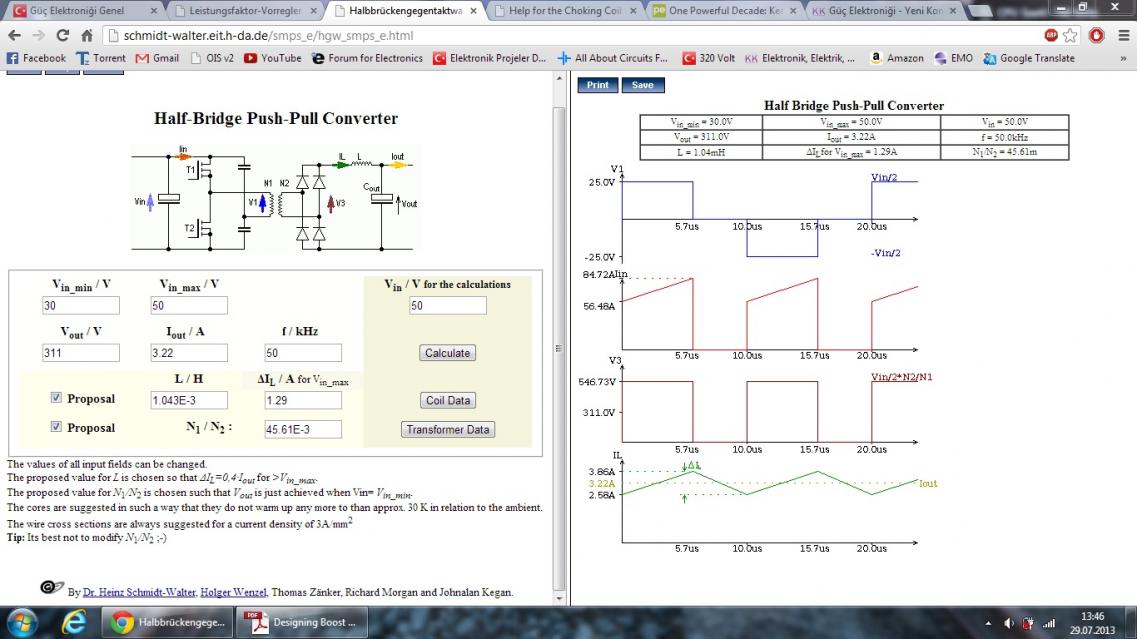

![Adsız.jpg Adsız.jpg](https://www.kontrolkalemi.com/forum/data/attachments/62/62020-c4d07e1c60ebef7ab8157460c3403bd4.jpg)
Bu sayfada minimum ve maksimum giriş gerilimlerini, frekansı, çıkış gerilim ve akımını seçiyorsunuz calculate dediğinizde otomatik olarak hesap yapıp grafiklerini gösteriyor.

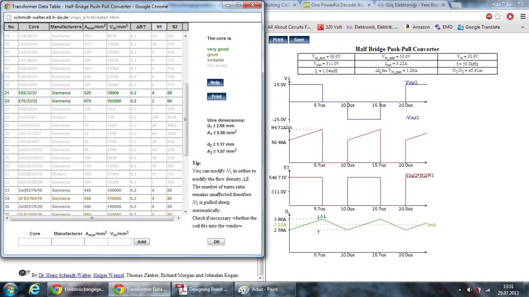

![Adsız2.jpg Adsız2.jpg](https://www.kontrolkalemi.com/forum/data/attachments/62/62021-29a02324d06e2f1f8822d7eb9a1eb71f.jpg)
Transformer Data da yukardaki tabloyu göstermektedir. Yeşiller uygun nüvelerdir. N1 ve N2 sarım sayılarını ve d olarak kablonun kesitini ve A olarak kesit alanını göstermektedir.
Coil Data ya tıklayarak çıkış bobini için nüve seçimini ve sarım ile ilgili bilgileri öğrenebilirsiniz.
