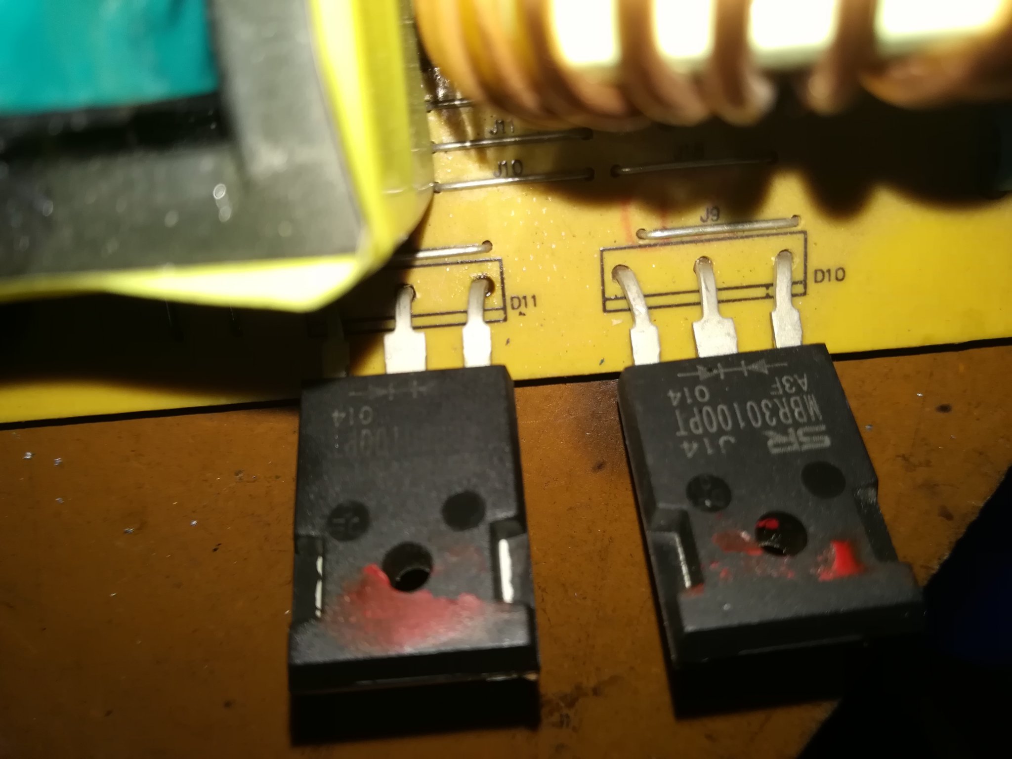

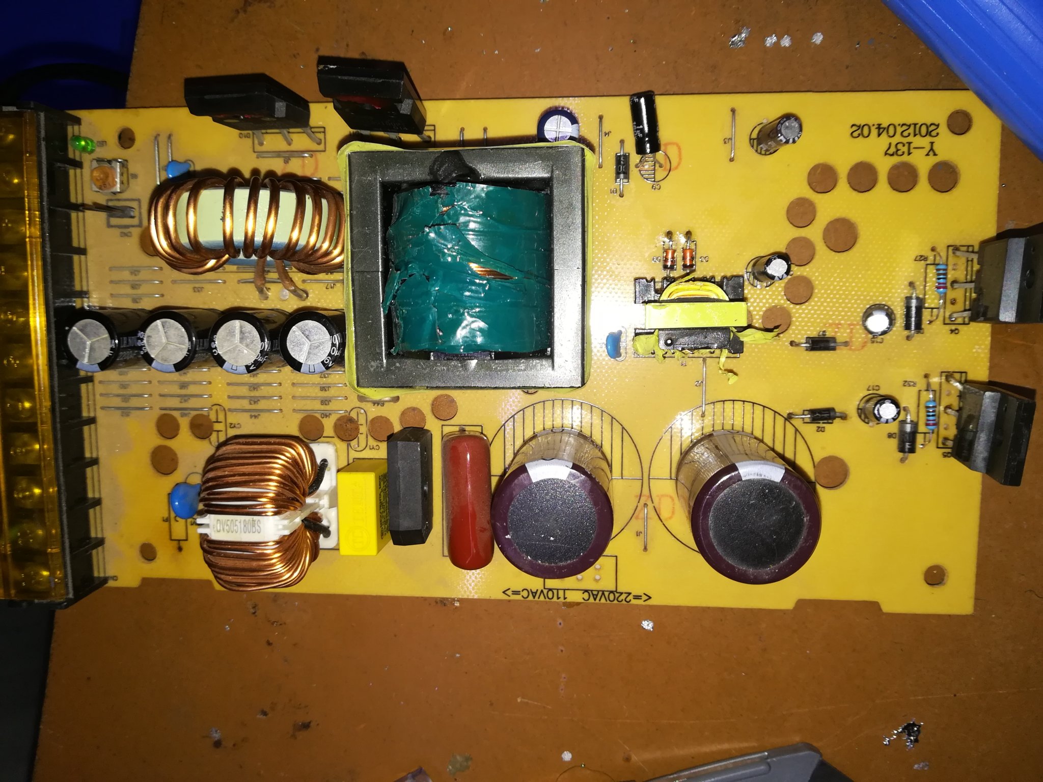

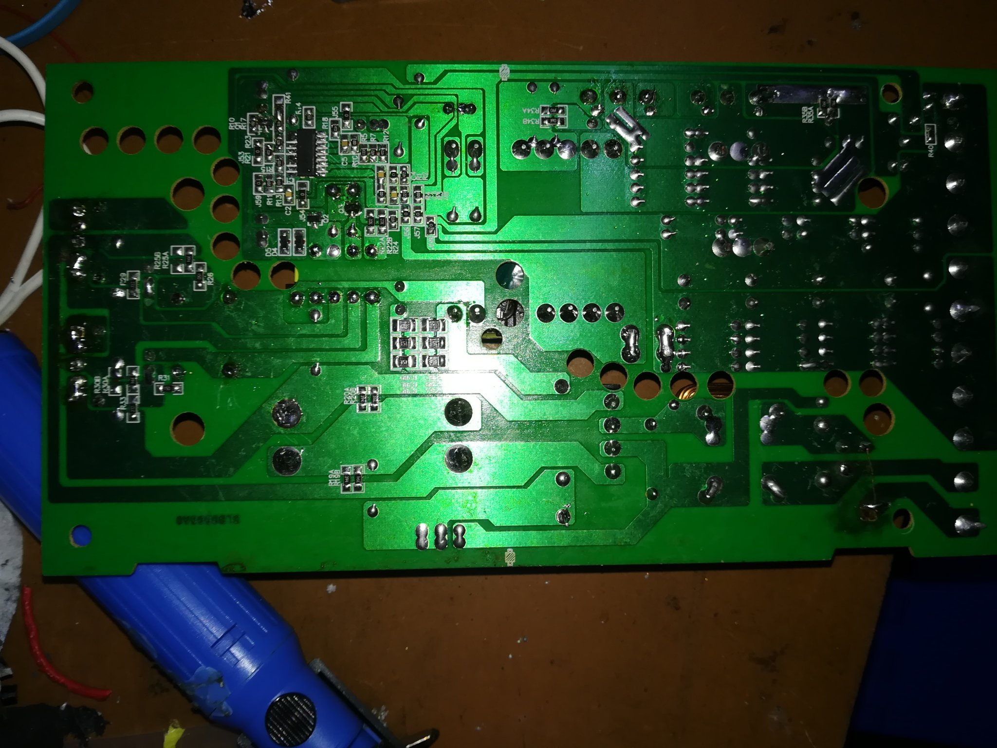

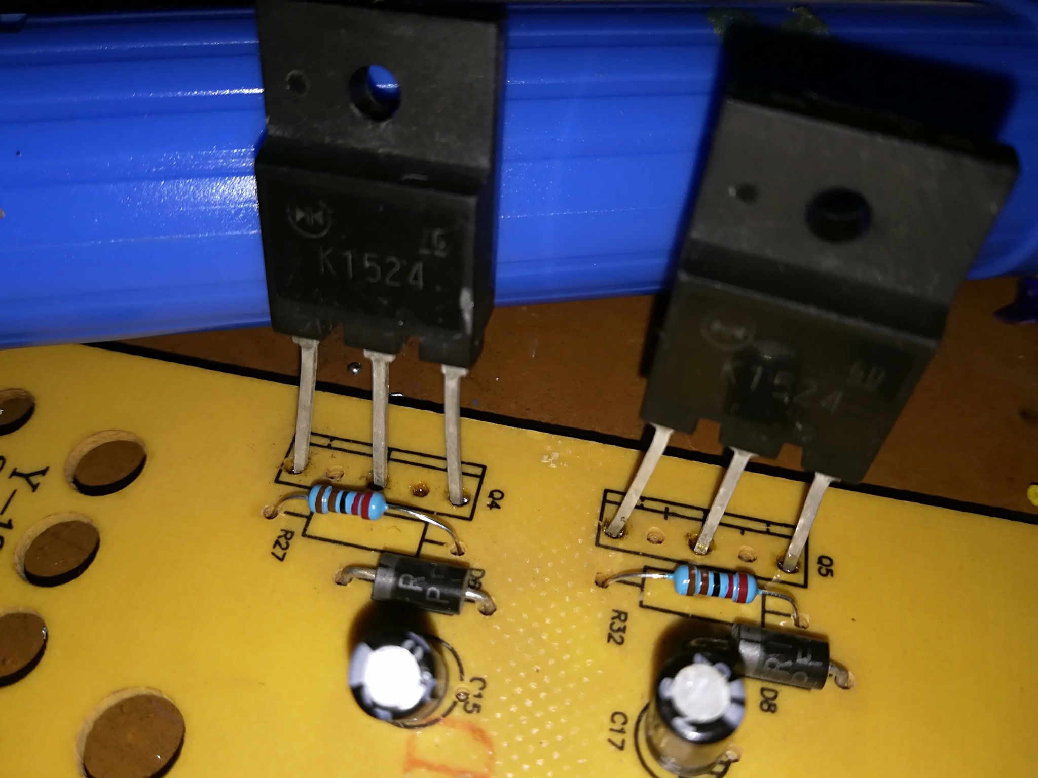

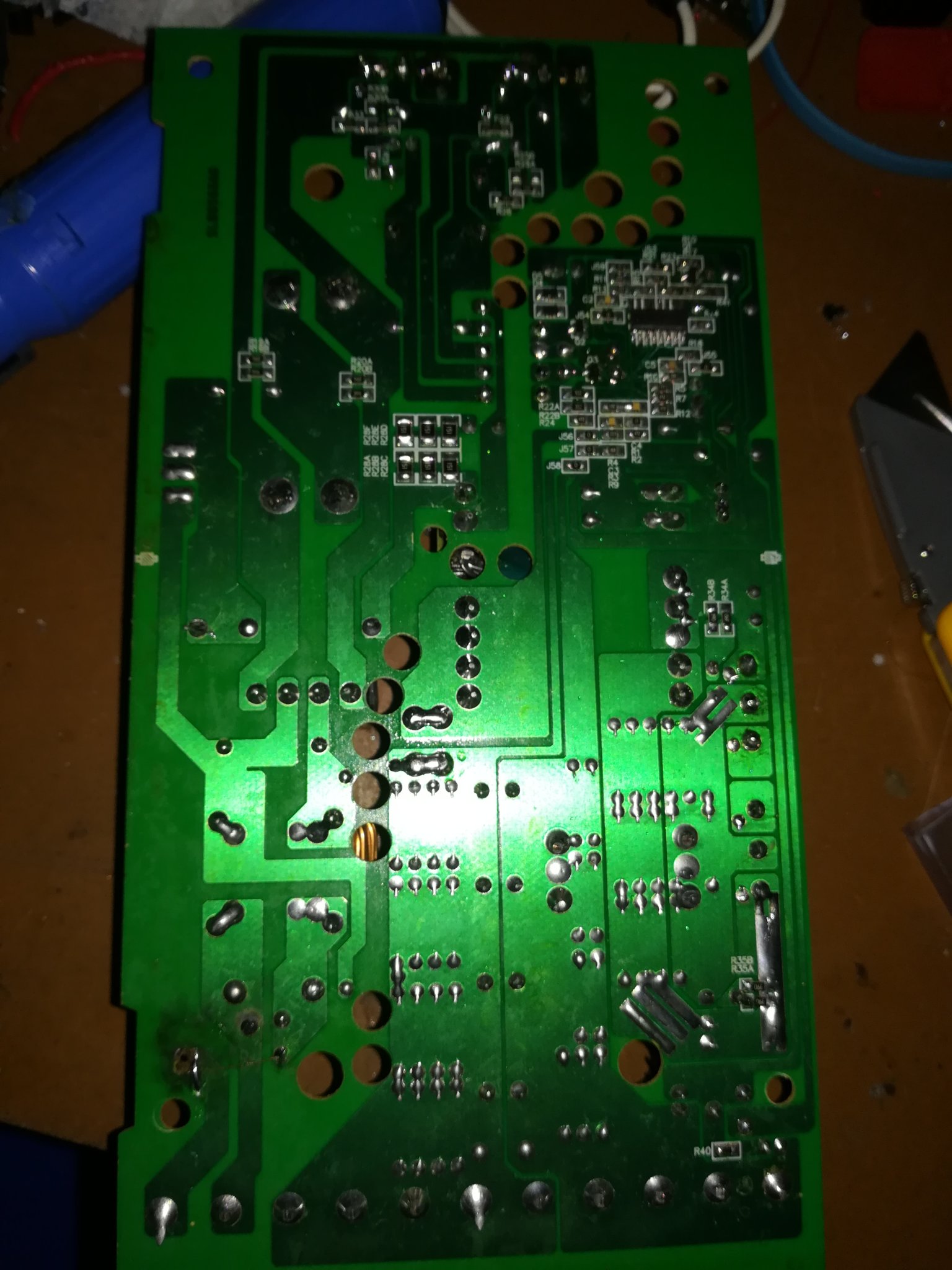

arkadaşlar merhaba size sormak istediğim bir konu var elimde smps cinsi kamera güç kaynağı var 220 tarafında sıkıntı yok diyotlardan küçük ve büyük trafoların bacaklarına kadar 330 v geliyor fakat trafolardan sonra herhangi 1 voltaj yok çıkış alamıyorum. kt 524 leri ve önündeki dirençleri değiştirdim diğer iki hızlı diyotlarıda ölçtüm onlarda sağlam. bildiğimiz üzere trafo

ları normal multimetrelerle ölçemiyoruz lakin elimdeki cihaz 200hz kadar ölçebiliyor ama yinede bir değer ölçemiyorum. şimdi sorun trafolardamı? ki görünürde pek bişey yok biraz üst bantlarını açtım normal görünüyorlar herhangi bir kavrulma yok gibi yada bunların sürücüsü olan entegre tl494 temi bir sıkıntı var bilemedim bu trafoları ölçmenin başka 1 yolu varmı küçük trafoyu söküp direnç kademesinde ölçtüm farklı değerler var oda sağlam gibi ama yine bilmiyorum bilgisi iyi olan ustalarımın değerli bilgilerini almak istedim yardımcı olursanız çok sevinirim teşekkürler.
Osilaskop olmadan trafo ölçülmez elindeki multi metre ile trafonun çıkışındaki diyotu ölç TL431-Optokuplör kontrolünü yap tl431 dışarda 5v ile test et
ustam öncelikle cevap verdiğiniz için teşekkür ederim devrede optokuplör göremedim her iki trafoların diyotlarından sonra veya herhangi bir yerden sonra herhangi bir voltaj ölçemiyorum yardımcı olursanız sevinirim baya zamandır bu güç kaynağı için boş kaldıkça uğraşıyorum ama nafile bir sonuç alamıyorum
Benzer arizali bende de var. Trafo, tl431,diyotlar vs hicbir yerde ariza bulamadim. En son çip kalmıştı. Onun da kodu vs yoktu oyle çöpe gitti.
