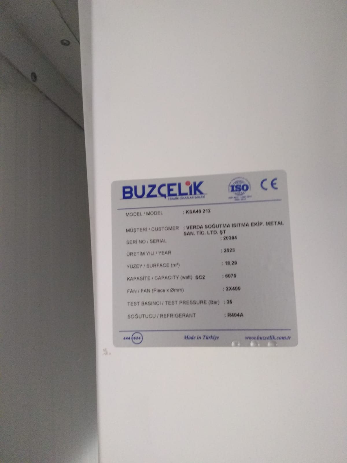

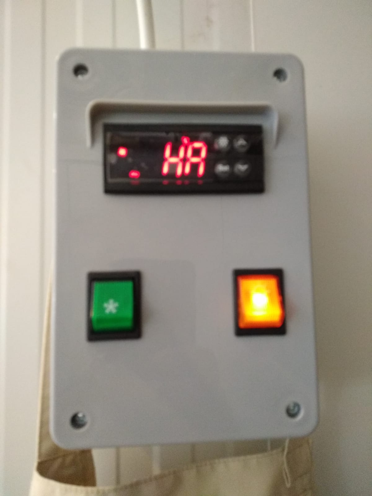

Ekranın olduğu panelin resmini çekip ekleyin bakalim.
Oradaki kontrol termostadinin etiketi lazim.
En kötü önünde marka modeli yaziyor olmali.

İlk resimde HA yazan dijital termostadin marka modeli okunuyor ise yazın ben resimde göremedim resim bulanık.
Eger yazmıyor ise termostadin içinde olduğu plastik kutuyu açın termostadin üzerinde kutu içinde kalan yerdeki etiketinde yazar. Onu ekleyin.
Okunaklı olması iyi olur. Sizi iki kere ugrastirmayalim.

REFULGENCE diye bir yazı var. resmi yakınlaştırdım,bunu okudum.
sanırım (internetten baktım)termostat ile alakalı bir marka

Evet termostat markası ama modeli bilmeden ilerlemek mümkün değil.
Araba gibi düşünün arızalı ama sadece marka belli marka Renault ama modeli bilmeden hangi motor kullanılmış nedir ne değildir bilemeyiz.
açsam sorun çıkar diye korkuyorum açıkcası. 4 civata var
