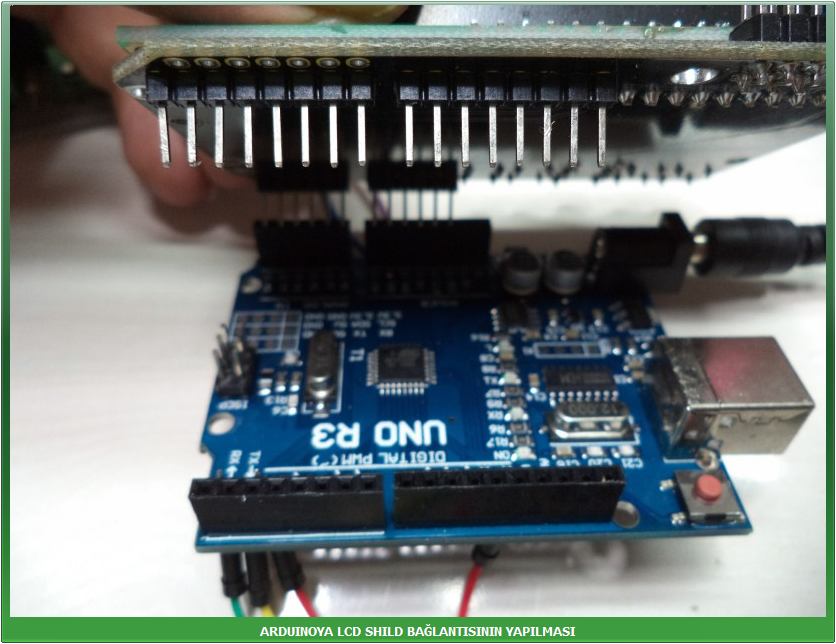

5. Arduino uno
6. 16 x 2 lcd shild

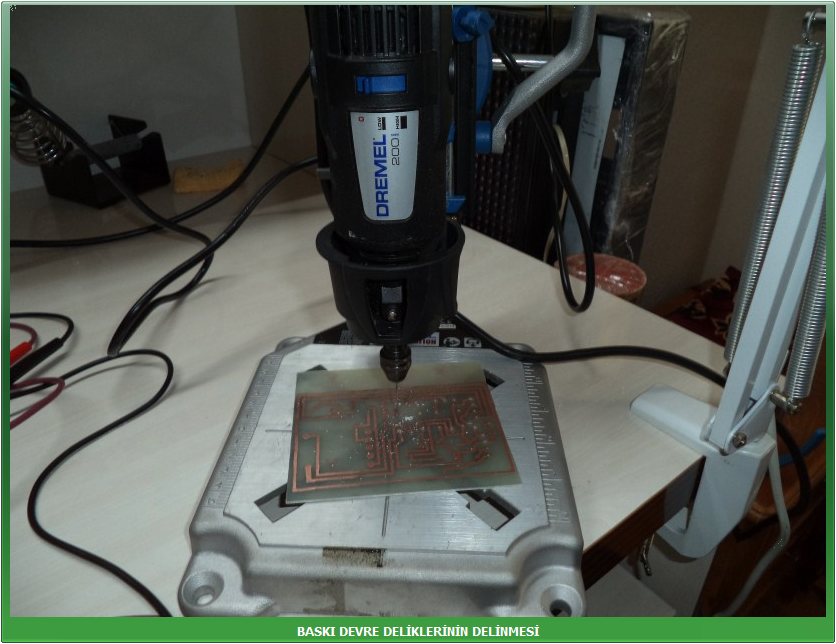

24. Baskı devre araç ve gereçleri

Arduino kodlarımız:
Bu kodlarla arduinomuzu programlıyoruz. İhtiyaç halinde arduino dosyasını konu ekinden indirebilirsiniz.

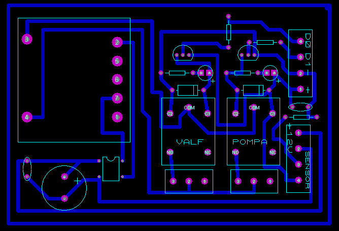

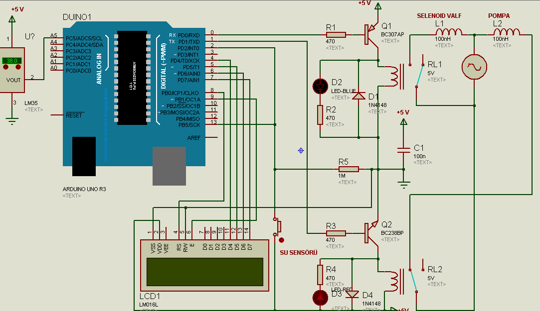

Devre şeması:
ISIS ve hex dosyasını konu ekinden indirebilirsiniz.

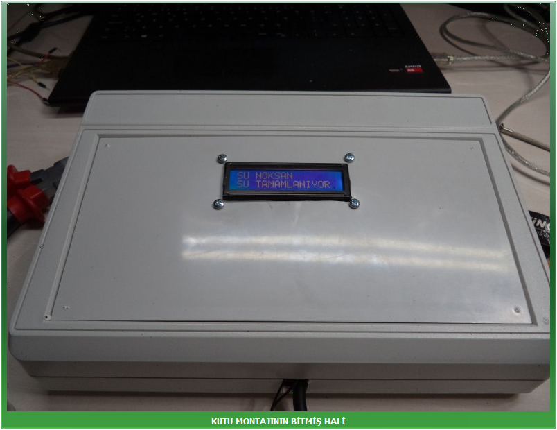

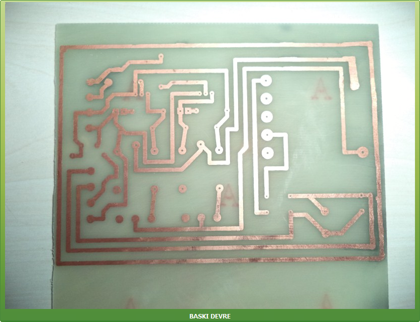

Baskı devremiz:
ARES dosyasını konu ekinden indirebilirsiniz.

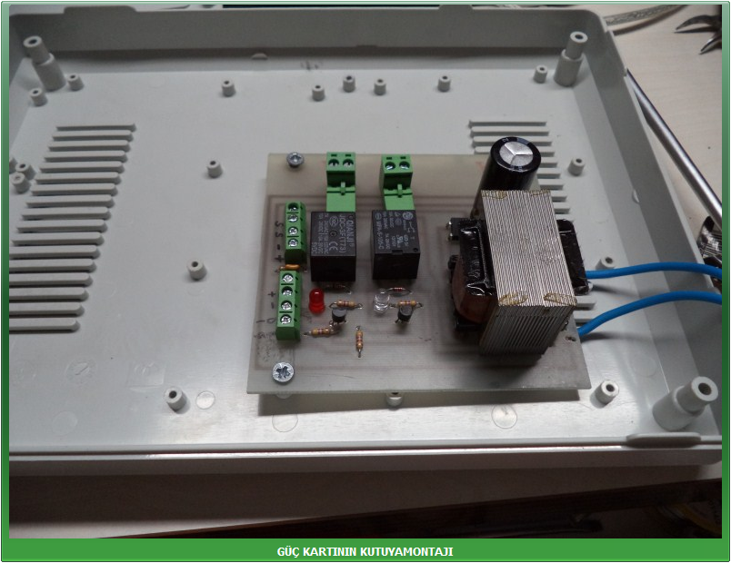

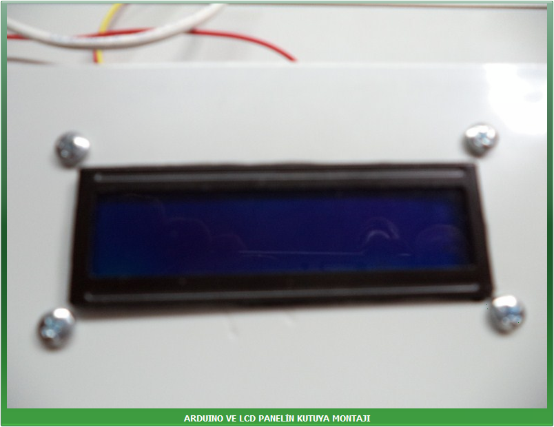

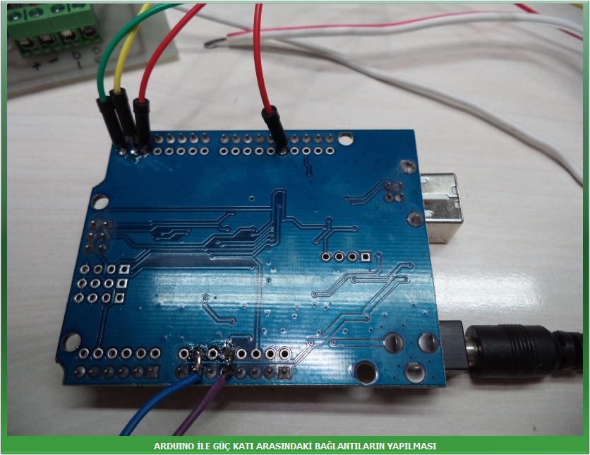

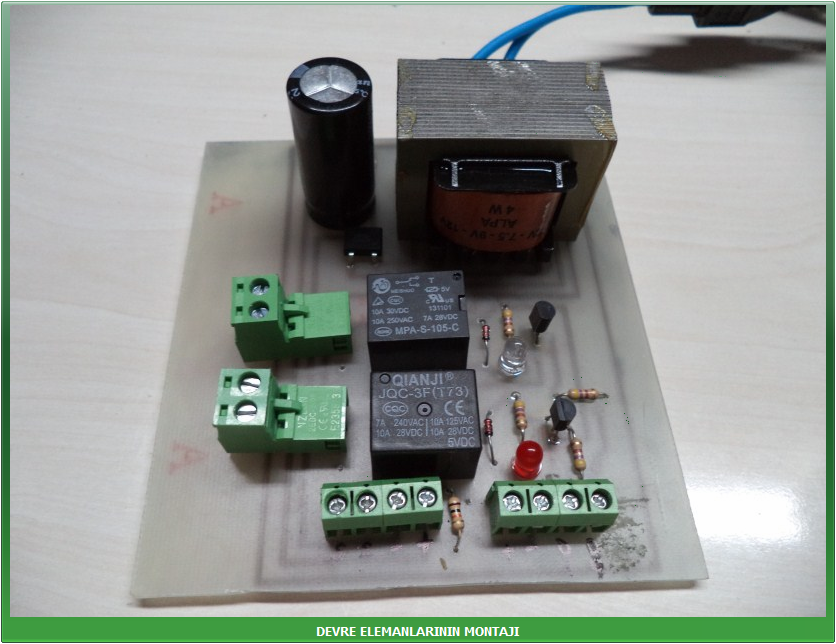

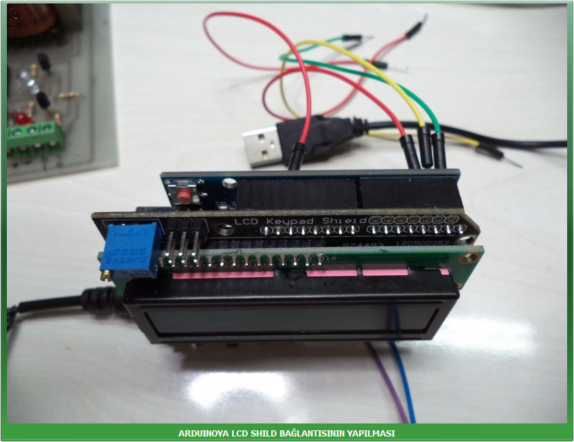

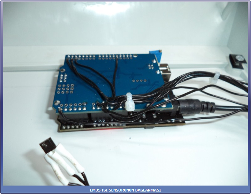

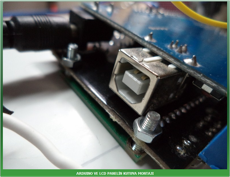

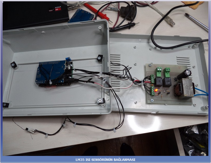

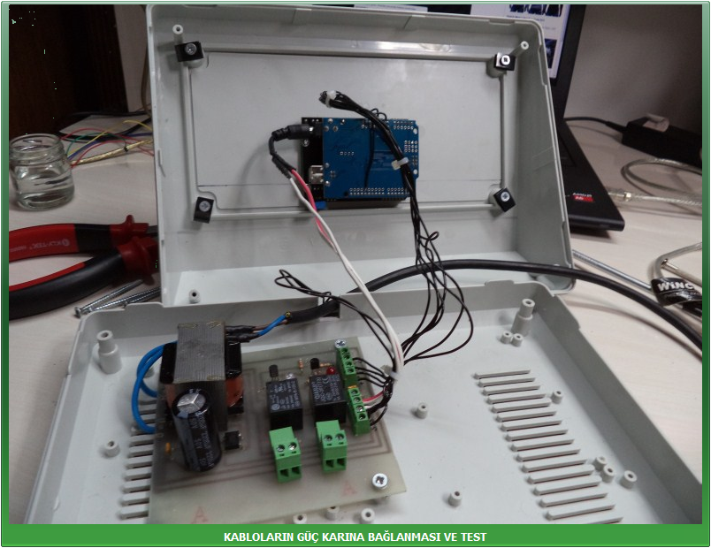

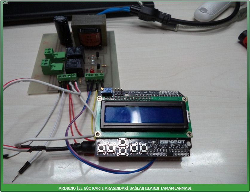

Montaj aşamaları:

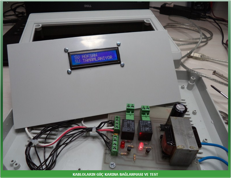

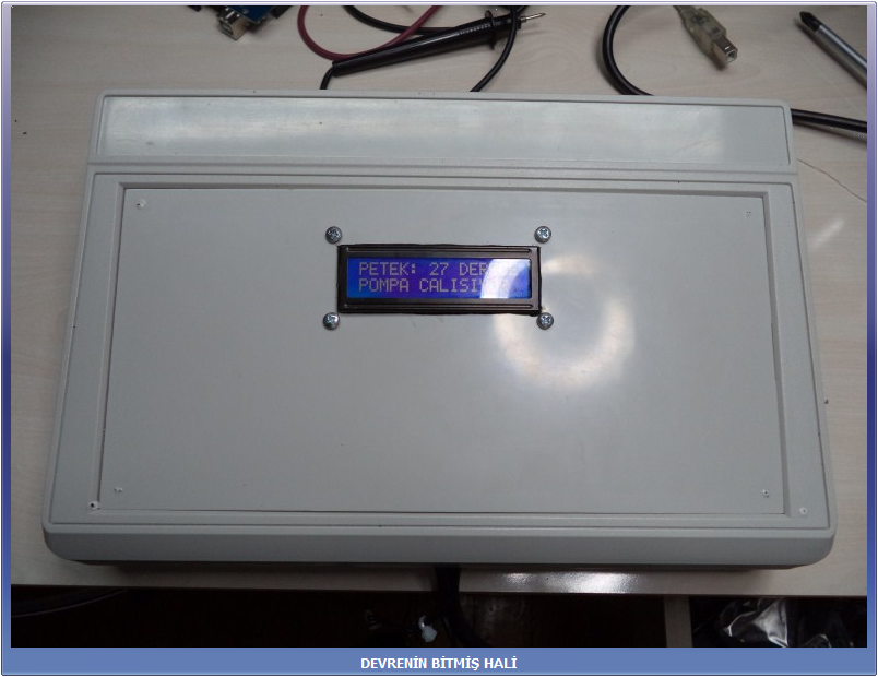

Montajı tamamlanmış kartın test edilmesi:
Test işlemi sırasında 5'şer dakikalık gecikmeler 3 saniye yapılmıştır.
Buraya kadar olan işlem basamakları tamamlandığında elektronik kartımız kullanıma hazır hale gelmiş oluyor.
Displeyde SU SOGUDU ve SU ISINDI şeklinde bilgilendirmeler görüntülenmekte. Bu ifadelerin yerine isteğe bağlı olarak petek suyu sıcaklığını gösterebiliriz. Bunun için programda ve devre şemasında bazı değişiklikler yapmamız gerekmekte. Devreye LM35 ısı sönsörünü aşağıdaki şemada gösterildiği şekilde ekliyoruz ve mevcut programımızı değiştiriyoruz.
Kod:

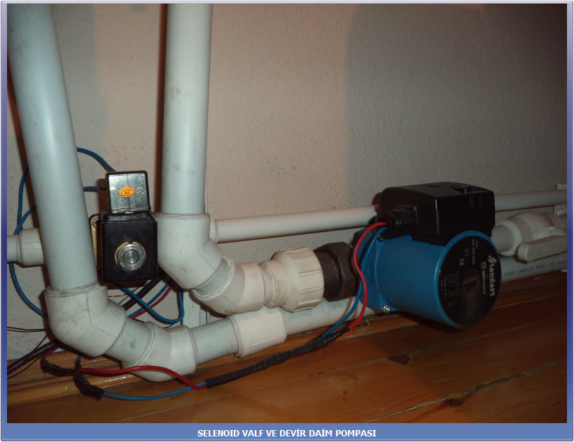

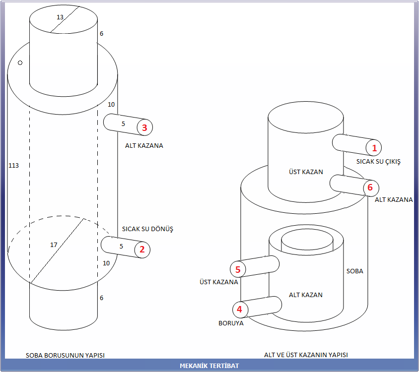

Mekanik aksam ve su tesisatı
Yukarıda şeilde verilen ölçülerde kömür sobasının tuğlasının etrafına 14 litrelik bir alt kazan yaptırılır. Üst kazan 36 litredir. Yine yukarıda verilen ölçülerde bir boru yaptırılır.
Sistem üst kazandaki su eksildiğinde selenoid valfi devreye sokarak suyun şehir şebekesinden otomatik olarak tamamlanmasını sağlar.
Isınan suyun izlediği yol:
1. Isınan su şekilde 1 ile gösterilen noktadan üst kazandan devir daim pompasına
2. Devir daim pompasından peteklere
3. Petekleri dolaşan su borunun 2 ile gösterilen noktasına
4. Borunun 3 nolu noktasından alt kazanın 4 nolu girişine
5. Alt kazanın 5 nolu çıkışından üst kazanın 6 nolu girişine gider ve bu durum devir daim pompası çalıştığı sürece sonsuza dek devam eder.
