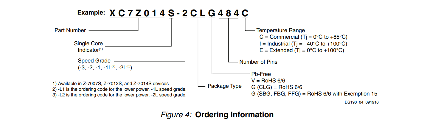

Öncelikle herkese selamlar,
Hem ticari hemde akademik bir projem için bir PCB tasarlayacağım bu pcb de SoC ( FPGA ) olarak Xilinx 7000 XC7Z020 FPGA kullanmaya karar verdim.
kullanacağım FPGA daha önce PYNQ Z serisi kartlardada birebir gördüğüm XC7Z020-1CLG400C sonrasında siparişini vermek için araştırdığımda önce internettende satış yapan https://fevaris.com/soc-system-on-chip/27-xc7z020-1clg400c-xilinx-soc-entegre bu sitede buldum ama biraz daha araştırdığımda https://www.mouser.com.tr/ProductDetail/Xilinx/XC7Z020-L1CLG400I?qs=rrS6PyfT74ccHHxG%2BilnwA== mouserde bu versiyonunu buldum soruma gelecek olursak,
Xilinx 7000 serisi datasheette ürün kodları açıklanmış mouserdaki üründe sonunda I yazıyor türkiyede bulduğum bu sitede C yazıyor buradaki fark birisinin ticari diğerinin endüstriyel sıcaklık değerlerine sahip olması ama XC7Z020-L1CLG400I ve XC7Z020-1CLG400C arasında L1CLG ile 1CLG arasında ne fark olduğunu bulamadım bu konuda yardımcı olabilecek biri var mıdır ?
Şimdiden yanıtlarınız için çok teşekkür ederim.

Ekli dosyayı görüntüle 101221
Hocam aslında cevabı resimde vermişsiniz low power mode. Resimde Sol altta 1 2 3 yazan yerde cevap. Bu işlemciyi kullanırken RAM ayarlamasını doğru yapın Hocam özellikle Tuning Length Matching ve Differential Pair doğru yapılması hemen çalışmamaya müsait sistemler.
