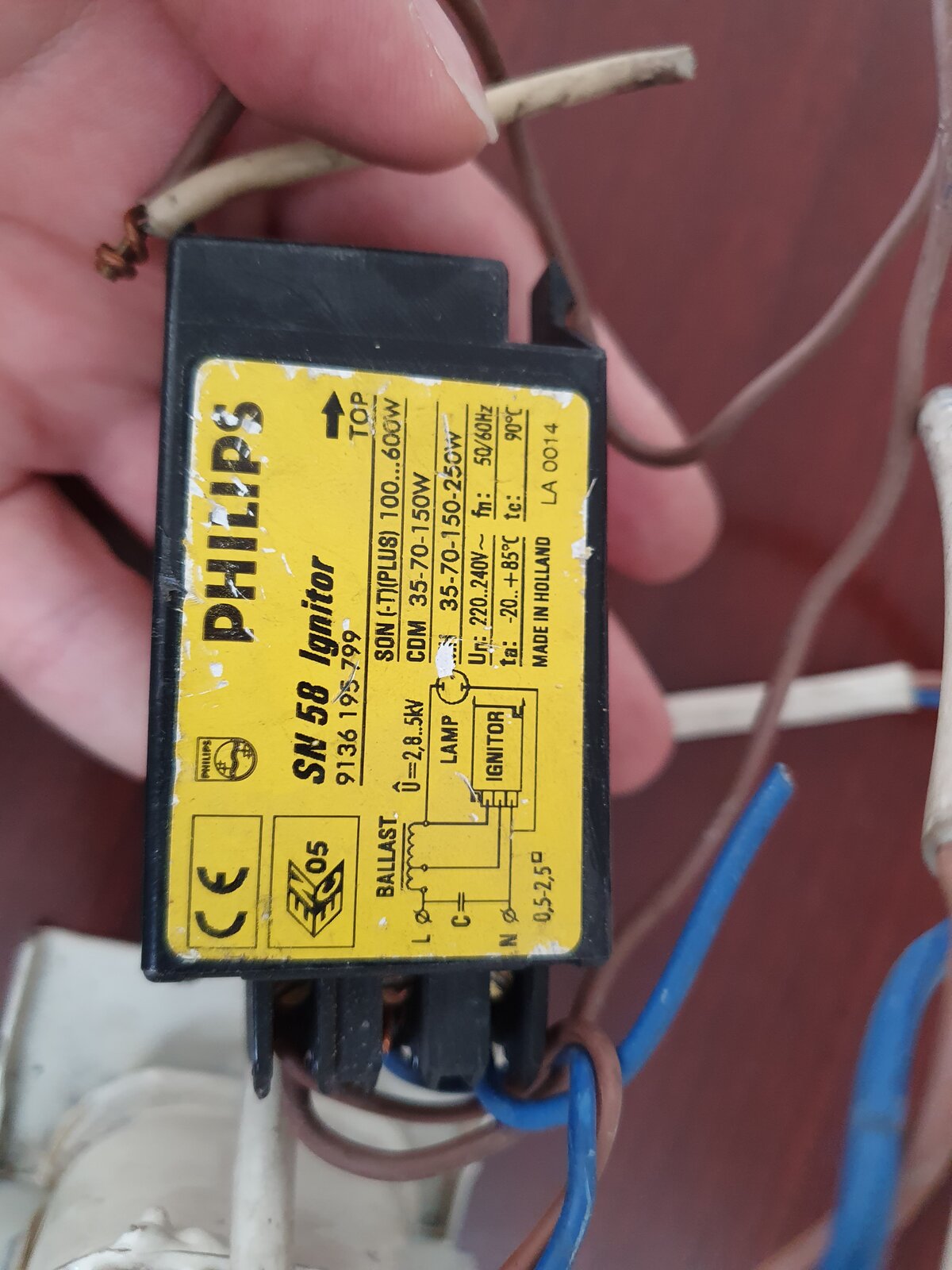

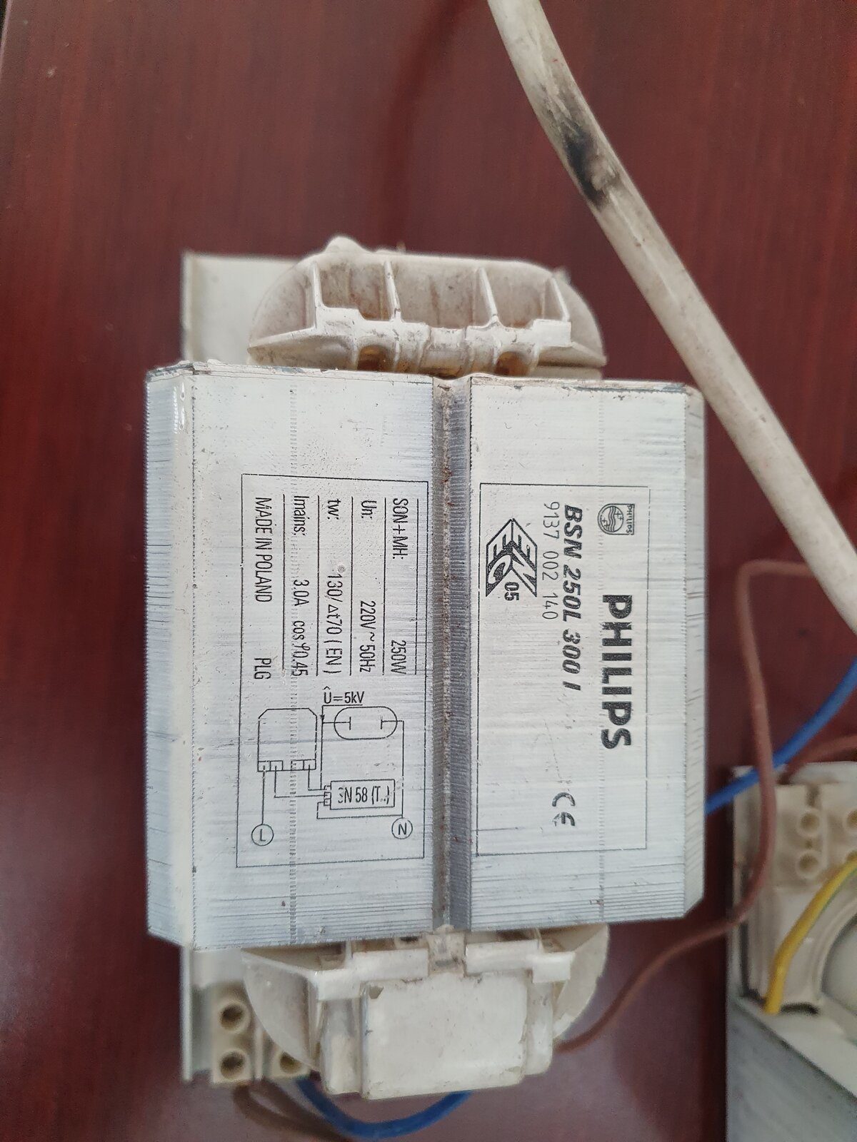

Merhaba arkadaşlar 250w sodyum buharlı lambaya 250W için uygun philips balast ve ignitör bağladım çok güzel ateşlendi ve yandı 1 dakika boyunca çalıştı sonra kapattım. Balast ve ignitör baya eski balastın 3 girişi var ve baya ağır sağlam sistemden söktüğümüz için sağlam olduklarını düşünüyorum. Bağlantıyı balastın ve ignitörün üstündeki şemaya göre yaptım.
Sizce lambanın gücü balast ve ignitörden değilde direkt şebekeden alma ihtimali olabilir mi? Lambayı direkt şebekeye bağlasak ne olur? Önce yanıp sonra patlar mı yoksa yanmadan mı patlar

ER elektronik. Manyetik balast ve ignitör ile çalışır yazıyor bendeki balast yaklaşık 3kg ağırlığında belki daha fazla manyetik sanırım birde eski bayağı. Kullandığım balast ve ignitör yukarıda fotoğrafını bıraktıklarım

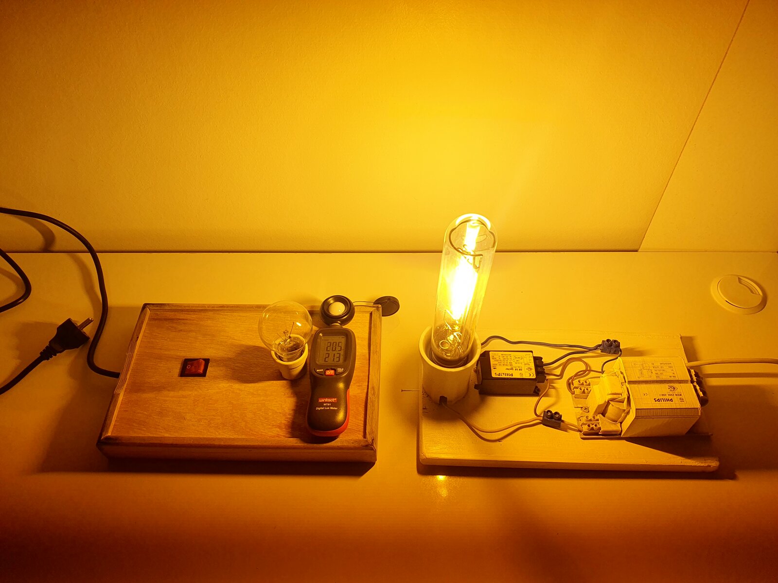

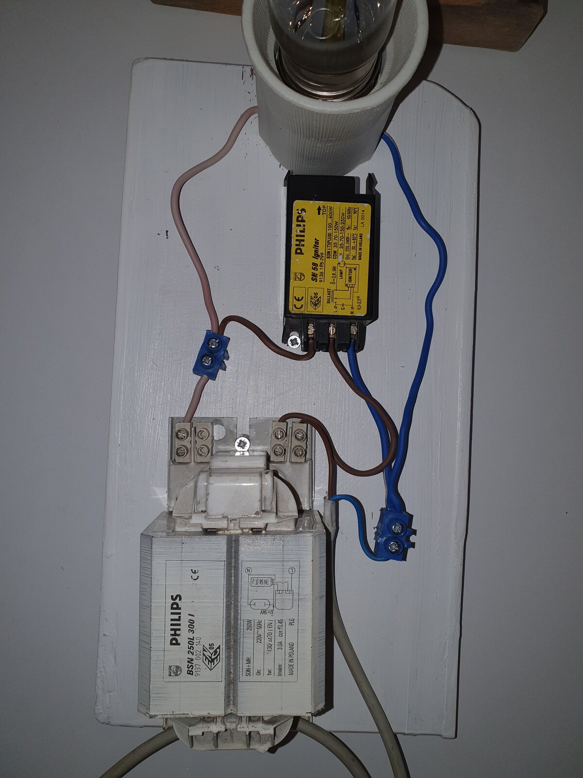

Bugun bir tahta uzerine montajini yaptim 5 dakika boyunca açık kaldı bir sorun olmadı temiz çalışıyor mu sizce.
Devre böyle fişli yaptım ama prize takmadan multimetre ile faz ve notr un tarafini ölçüyorum.
Büyük ihtimalle Philips in azizligine benziyor. O ampul başka marka balast ve ateşleyici ile sorunsuz çalışır. Ya Philips marka ampul temin edeceksin. Ya da başka marka balast ve ateşleyici temin edeceksin.

Hocam lamba sorunsuz yanıyor 5 dakika çalıştı sonra ben kendim kapattim ateslemesi anında oluyor parlaklık yavaş yavaş artıyor. 1 saat açık biraksam patlar diye açık bırakmadım

Bir saat bile yansa belli olmaz. Gece sabaha kadar yanar mı ona bakmak gerekiyor. Ha sabaha kadar yanarsa , zaten bir sorun yoktur.
