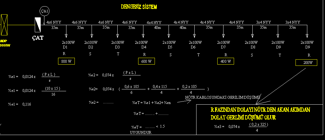

Sokak Aydınlatma Gerilim Düşümü
Bir hatta 20 adet ayd var ise 3 faz ile dengeli dağıtılması gerek yoksa faz kesiti normalden fazla büyük çikar
Hocam her hata bir faz verdim hesaplamayı bir faz üzerinden yapacağım. Ama gerilim düşümü hesabını nasıl yapacağımı bilmiyorum.
mesutelb hocam paylaşmış hesaplamayı. Tek fazda sadece 0,074 ile çarpıyorsunuz geriye kalan hesaplama aynı güçxmetraj/kesit
Şimdi burada 2 husus var 1. Fazlar dengeli mi dağılıyor .Yani R ile başlayıp T ile bitiyormu bu durumda koyduğum 1. hesaba göre yapılır
Eğer R-S-T-R-S-T-R-S-T-R gibi ise R fazındaki dengesizlikten dolayı hat boyunca Nötr de gerilim düşümü olacaktır ki bu toplam hesaba katılmalıdır...
S ve T fazlarında 600 W toplam yük görünürken R fazında 800 W lık güç sözkonusu...
Buradaki referans hesap fazımız R olmalı bir öncekinde T idi çünkü en uzaktaki lambanın beslemesi T fazından idi ...
NOT: Hesaplarda matematiksel hatalar olabilir .Zira ,hızlıca düzenleyiverdim...Genel kurala bakınız...
Ekli dosyayı görüntüle 10342
Mesut bey merhaba dengeli sistemdeki gerilim düşümü hesabınızda 0.074 ile işlem yapmışsınız. burada nötrdeki gerilim düşümünü ayrı hesapladığımız için 0.037 ile işlem yapmamız gerekmez mi. dengeli sistem olduğu için nötrdeki gerilim düşümü sıfır olmakta biliyorum.
