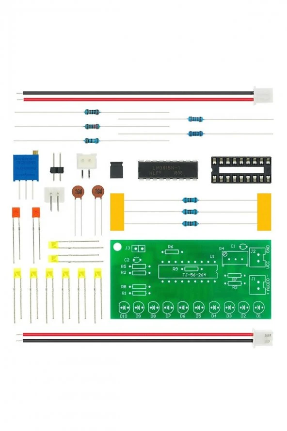

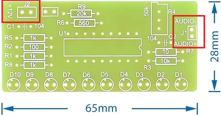

internetten hazır vu metre devresi aldım fakat ses girişini nasıl vermem gerektiğini çözemedim sesin + - girişleri var ama bunu ne üzerinden vermem gerekiyor hapörlör olur mu
Olmaz.
Preampli çıkışından vu metreye giriş yapacaksınız.

yani böyle bir devre satın aldım internetten okulumuzdaki proje için audio +- yi nerden vermem lazım
Satın aldığınız Vu metre devresi dir.
Preampli amplifikatör öncesi ön kuvvetlendirici devresidir.

preampli modül.
Preampli devreleri + şema
LM3915 ayar prosedürü.
1) Devre kurulduktan sonra girişe el ile dokunarak devrenin çalıştığı kabaca görülmelidir.
2) Devre kabaca çalışıyorsa girişten 10V DC voltaj verilir. trimpot ile referans ledi (ilk kırmızı led) yanacak şekilde trimpot ile ayarlanır. (toplamda 9 LED yanmalıdır)
3) 10V DC gerilim bir ampli için 10V peak çıkış gerilimine delalet eder. Bu da yaklaşık 4 ohm yükte 10W RMS güç verebilen bir amplinin çıkış gücünü ifade eder.
Bu tür kullanımda ampli volüme seviyesi açıldıkça güç göstergesi (VU metre) relatif olarak ölçülecektir.
Ampli güç ölçümü için kullanılmak istenmiyorsa (hat seviyesi ölçümü) En ideali bu devreye ek olarak redresör veya dedectör denilen devrelerden yapılmalıdır. Pre ampliye gerek yoktur. PC kulaklık çıkışını dahi rahatlıkla ölçebilir.

yani pc kulaklık çıkışını soyup + - vermem yeterlidir
