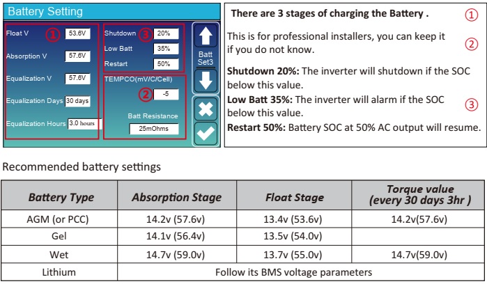

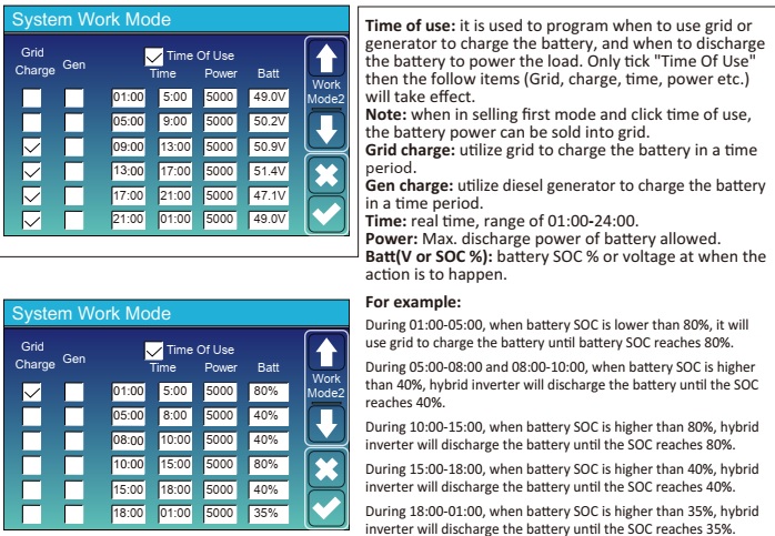

5KW olup 3000 tl, 5000 tl ve 13 000 tl ye satılan cihazlar var. Aralarındaki fark verimlilik ve programlanabilirlik.
Ucuz inverter yük kapasitenin belirli bir yüzdeyi geçerse şebekeden bypass ediyor. Diğer ikisi Varsa PV ve/veya Akü (SOC'a göre) belirli oranda kullanabiliyor. Ayrıca PV olmadığında akünün SOC'sine göre kullanımını da programan gerekir.
Ayrıca sorunu belirlemen için PV - inverter arasına, inverter - akü arasına inverter-yük arasına powermetre ile hangi saatte ne kadar P kullanıldığını ölçmenini öneririm.
