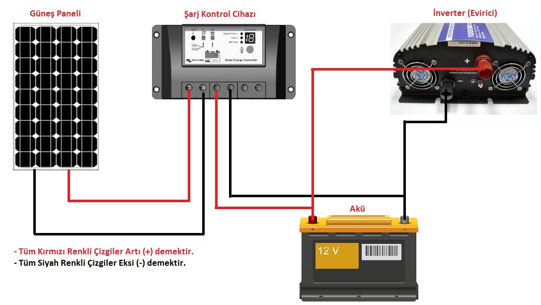

Merhaba,
Ufak bir solar sistem topluyorum fakat Inverter (dönüştürücü) bağlamayı araştırırken gördüm ki çoğu kişi kontrol ünitesi yerine Inverter gibi aletleri direkt aküye bağlamış.
-Inverter, 12V ampul gibi aletleri direkt aküye bağlamak, akünün haddinden fazla boşalmasına neden olmaz mı? (Aşırı deşarj) Belirli bir voltajın altında akü enerji vermeyi keser mi ya da akım kendiliğinden durur mu?
- İzninizle diğer sorumu da başlık kirliliği olmaması için bu başlık altından sorayım: Inverter hariç, sökülüp takılabilen 4 tane 12V ampul bağlayacağım. Şimdi seri bağlayamam çünkü direnç yükseldiğinden sanırım çalışmaz ya da kısık çalışır fakat paralel bağlasam bu sefer de direnç çok düşeceğinden (1/4’üne) sorun yaşamaz mıyım?
Yardımcı olan kişilere şimdiden teşekkürler,
İyi forumlar.
Merhabalar.
Öncelikle solar sistem kurulumunda dikkat edeceğiniz hususlar,
*Paneller 45 derece civarı bir eğimle güney cephesine bakacak şekilde monte edilmelidir.
*Panel montajı yapılırken mc4 konnektör kullanılmalı ve bağlantılar sağlam ve sıkı olacak şekilde yapılmalıdır.
*Panelden şarj kontrol cihazına en az 4 mm solar kablo kullanılmalıdır.
*İlk olarak akü ile şarj kontrol cihazı nın bağlantısı yapılmalıdır.
*Akü ile şarj kontrol cihazı arasına 4-6 mm kesitinde bir kablo kullanılmalıdır.
Şarj kontrol cihazı akü gerilimini tanıyacak ve çalışma şeklini ayarlayacaktır.
Sonrasında ise panelden gelen solar kablo,
Şarj kontrol cihazı üzerindeki pv + ve pv - polaritesine dikkat edilerek girilmelidir.
En önemli husus ise inverter ve akü arasına 16 mm kesitinde kablo kullanılmalı ve mesafe oldukça kısa tutulmalıdır.
Panelden gelen hatta,
Akü inverter arasına ve inverter ın 220 Vac çıkışına mutlaka sigorta konulmalıdır.
Lamba gibi 12 volt ile çalışacak sistemler için çıkış hattını şarj kontrol cihazı üzerindeki load çıkışından almalısınız.
Ama inverter için gereken bağlantı şekli direk aküden alınır ve kalın kablo kullanılır.
Kolay gelsin.

Merhaba,
-12V lambaları paralel bağlamam sorun olur mu? Buna değinmemişsiniz.
-Tüm bağlantıları aküden alsam sorun olur mu? Örneğin 12V USB modülü. Ampulleri ‘Load’ çıkışına bağlamam mantıklı fakat gerisi için mantıksız olacak zira Load çıkışında ampulü saatle kontrol özelliği vs. var. USB modülünü de direkt bağlayabilirim sanırım?
-Kablo kalınlıkları benim ufak sistem için fazla gibi geldi üstadım. Toplam 44W panel, 300W inverter ve 2 adet 14 Amper aküm var. 6-7 mm kablo biraz fazla gibi geldi sanki?
Ekleme: Küçük alet çantasına kuruyorum sistemi taşınabilir olması için. Kablo uzunlukları da maksimum 50 cm civarı. Yine de 6-7 mm kablo kullanmalı mıyım?
Ekleme 2: Kaç amperlik bir sigorta tercih edeyim hocam?
Teşekkürler,
İyi forumlar.
Lambaların paralel bağlanmasında hiç sakınca yoktur.
USB modülünü direkt aküden almanızda da sakınca yok sadece anhatar ekleyin ki modülde sürekli 12 volt olmasın.
Kablo kalınlıkları evet sizin sisteme göre fazla ama yinede çok ince kablo kullanmayın.
Sigorta olarak normal ac sigorta kullanırsanız,
Panelden gelene 16,
Akü inverter arasına 25,
İnverter çıkışına 16 amper olur.
Solar sistem bağlantı şeması. Kontrol ünitesi Panelden gelen enerji ile akünün veya akü grubunun şarj deşarj durumunu kontrol eder. İnverter aküye bağlıdır. İnverter çıkışına da yükler bağlanır. DC yükler için kontrol cihazından çıkış vardır. AC yükler inverter çıkışına bağlanır ve tüm yükler paralel bağlanır (Yük gerilimi = Kaynak gerilimi)
