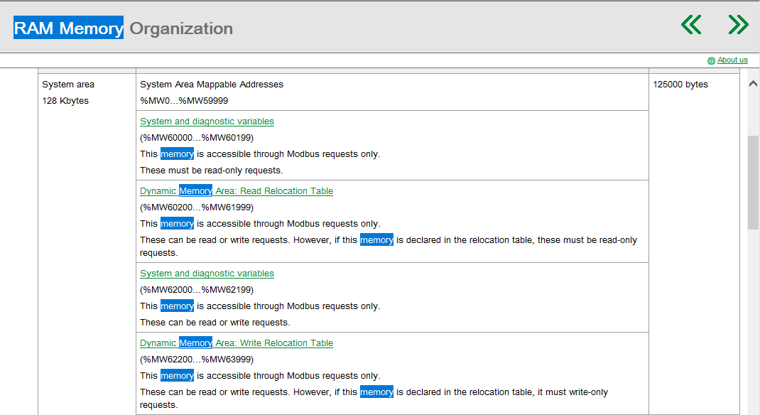

somachine v4.1 de karşılaştırma komutlarına hafıza adresleri yazarken kaç bite kadar yazabiliriz?
direkt 59999 ad MW kullanabilirsiniz. her MW 'ün 16 bit olduğunu düşünürsek = 59999*16
    35.8 KB · Görüntüleme: 28
TEŞEKKÜR EDERİM YARDIMINIZ İÇİN
