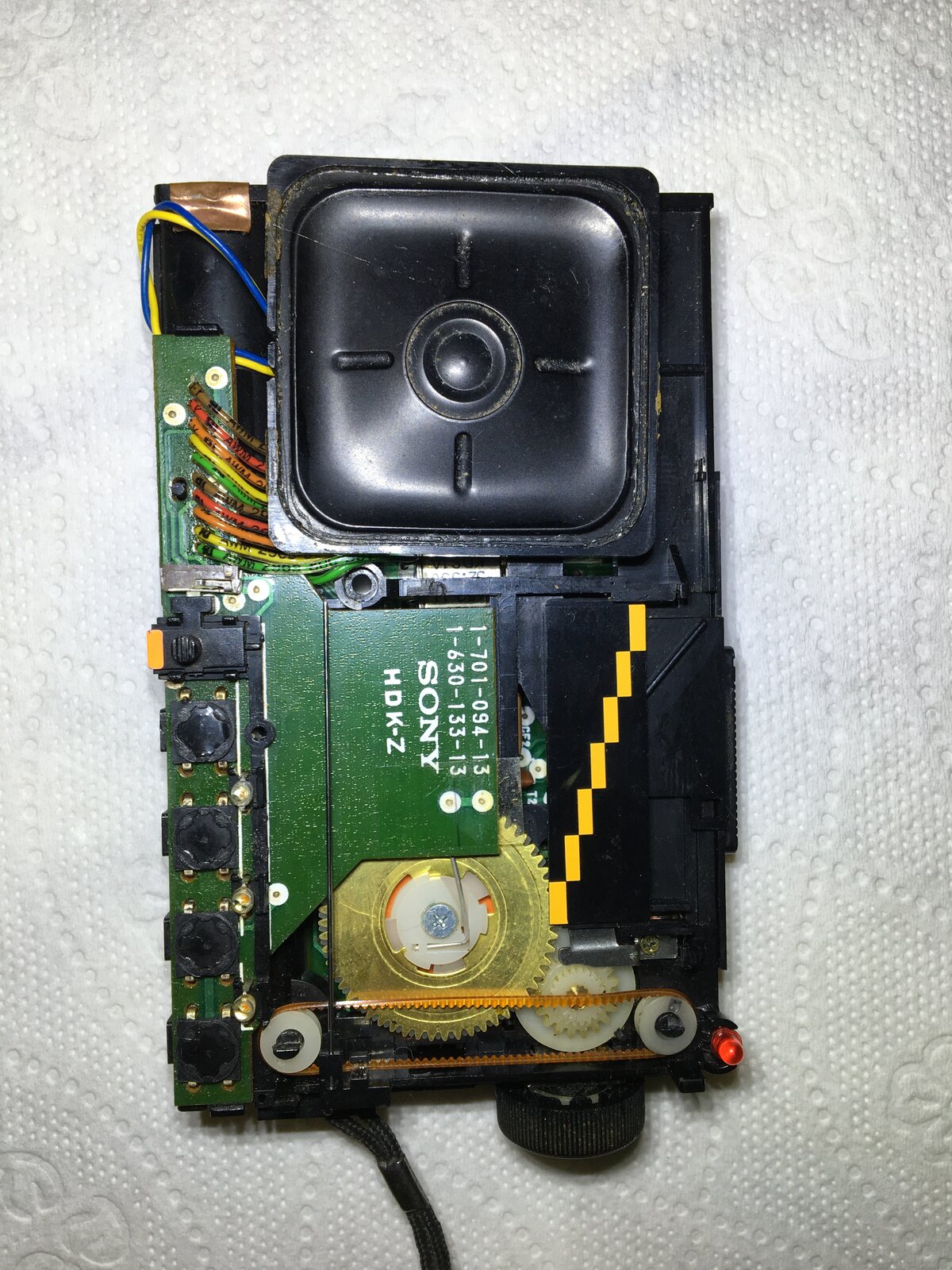

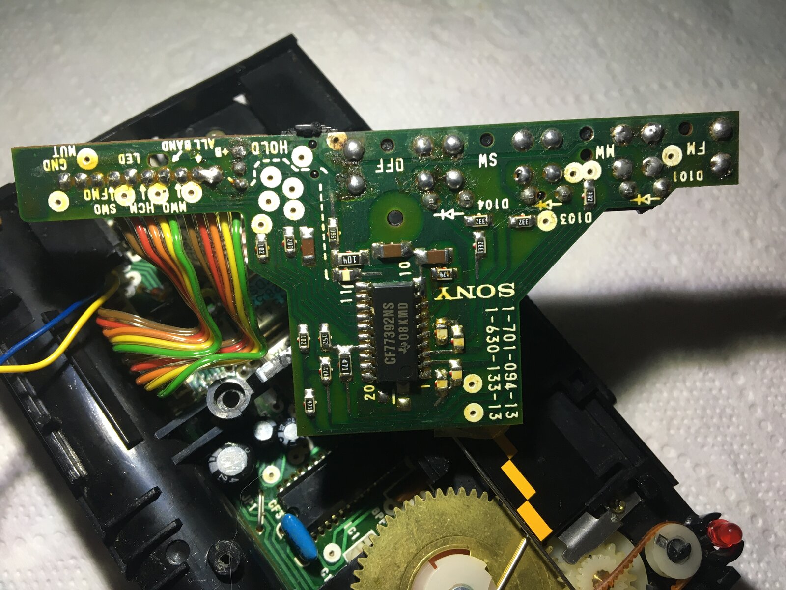

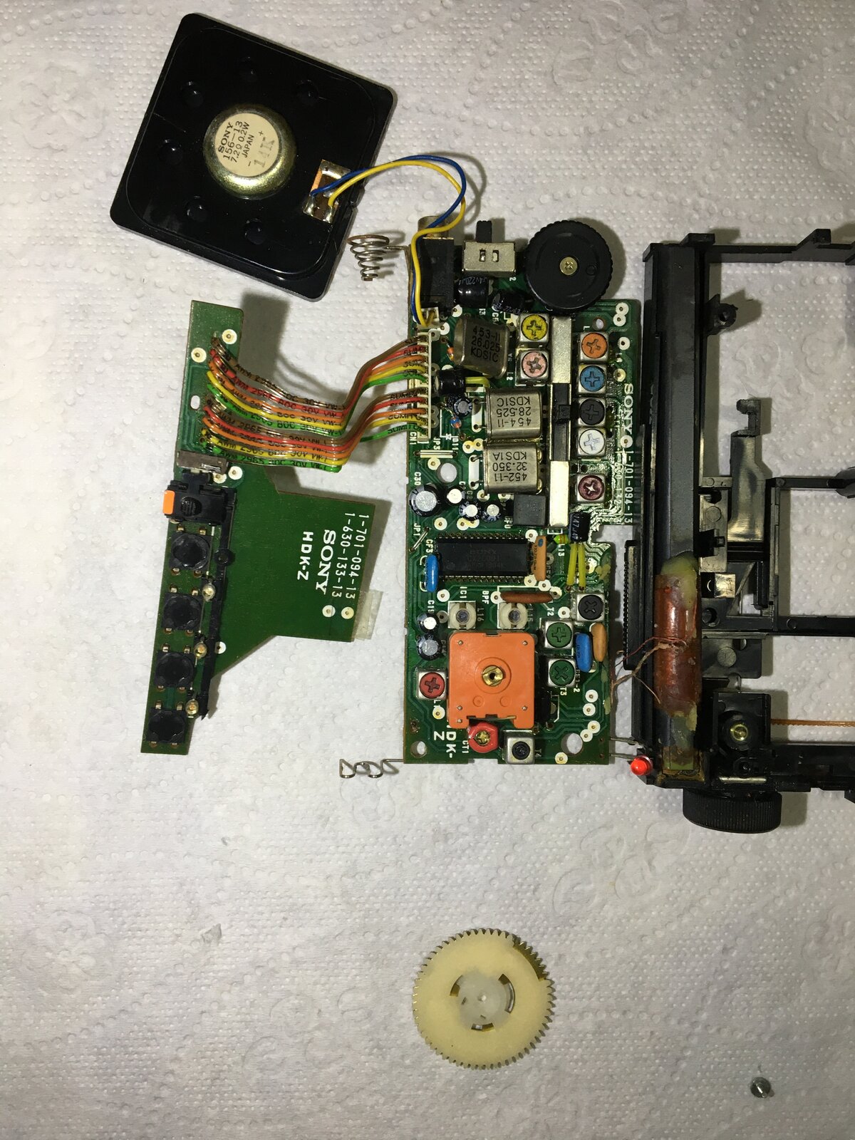

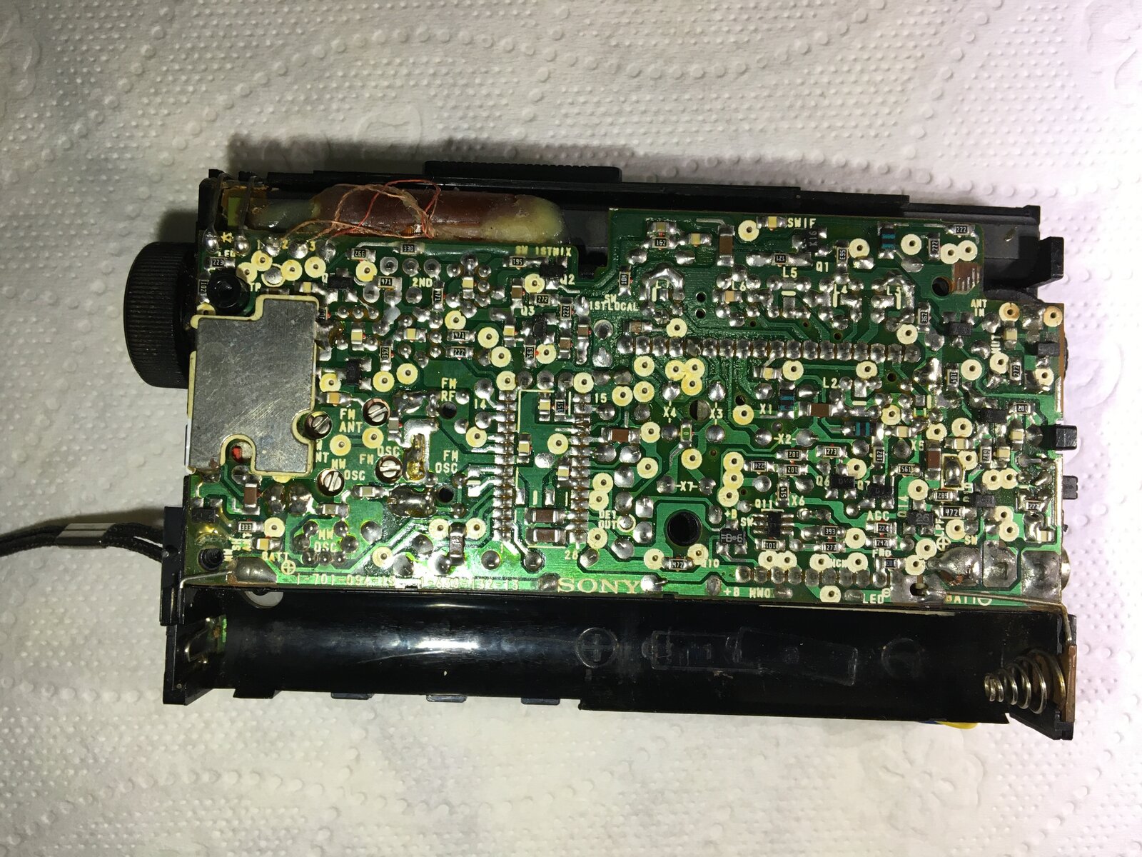

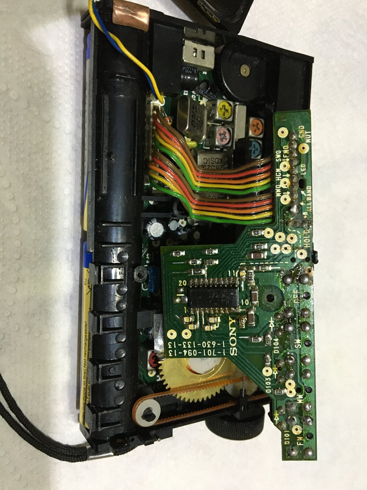

Elime Sony ıcf sw 20 model arızalı bir radyo geçti. Kasasında kırıklar mevcut, anteni koparılmış, emin olmamakla beraber kulaklık girişine sonradan lehimleme yapılmış, oradaki lehim biraz fazla görünüyor. Pil taktığımda hiç tepki vermiyor.
Açma kapama butonunu kontrol cihazı ile kontrol ettim, problem tespit edemedim.
Devre kartının sağ üst kısmında eksik bir parça var, anten bağlantı noktası olabilir mi?
Değerli ustalarımın da yardımlarıyla bu radyoyu hayata döndürmek istiyorum.
Kasasındaki kırık parçayı ise daha sonra düşüneceğim. Ya tamir ya da ahşaptan güzel bir yeni kasa gibi bir şey olabilir 🤔
1) Devre kartının şemasını internette aradım ama bulamadım. Eksik parça ne olabilir?
2) Anten bağlantı noktası neresidir?
3) Arıza tespiti ve tamir için nereden başlayabilirim?
Cevaplarınız için şimdiden teşekkür eder iyi günler dilerim

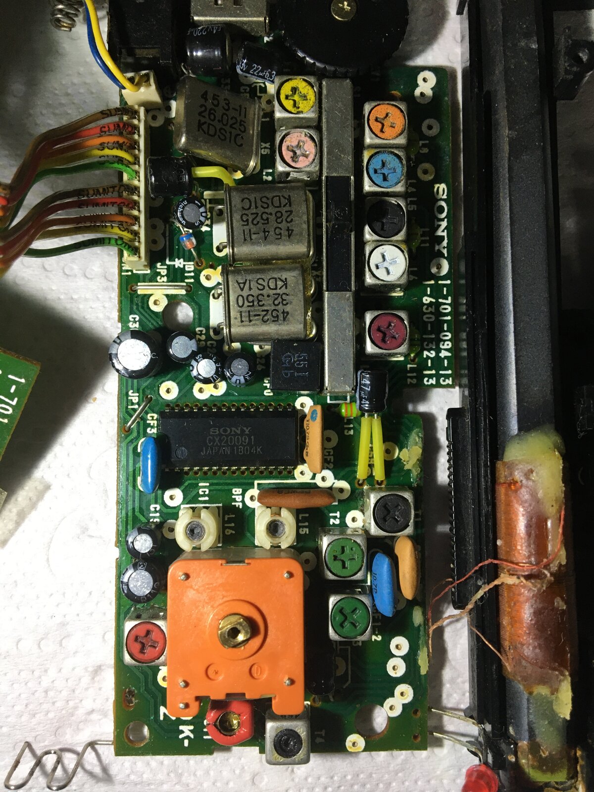

Kanal bulduğunda yanan kırmızı bir led var. Güç verdiğimde sw mw fm arasında geçiş yapıldığını gösteren LED’ler çalışıyor. Fakat istasyon aradığımda kırmızı led yanmıyor, hopotlorden ve kulaklıktan ses gelmiyor. Devre elemanlarını incelediğimde olması gerekenden farklı görünen bir parça da bulamadım.
    375.6 KB · Görüntüleme: 13
Ses ayarı sonuna kadar açıkken orta ucuna parmağınla dokunduğunda hırıltı gelmesi lazım.
Bu hırıltı gelmiyorsa çıkış entegresi bozuktur.
Entegrelerin kod numaralarını okuyup internetten araştırabilir ve yenisi ile değiştirebilirsin.
Bu mesajinizdaki resim gibi karti sokulu iken pcb yi ters çevirip atarmisiniz? Sen yükselten entegreyi bulalım. Onun giriş bacaklarında ses varmi bakalim.
Elinizde masa üstü bilgisayarlar için kulaklıktan bağlanan anfi varmi? Yada deck anfisi? Yani zayıf sinyalleri yükselebileceğini bir anfi?
