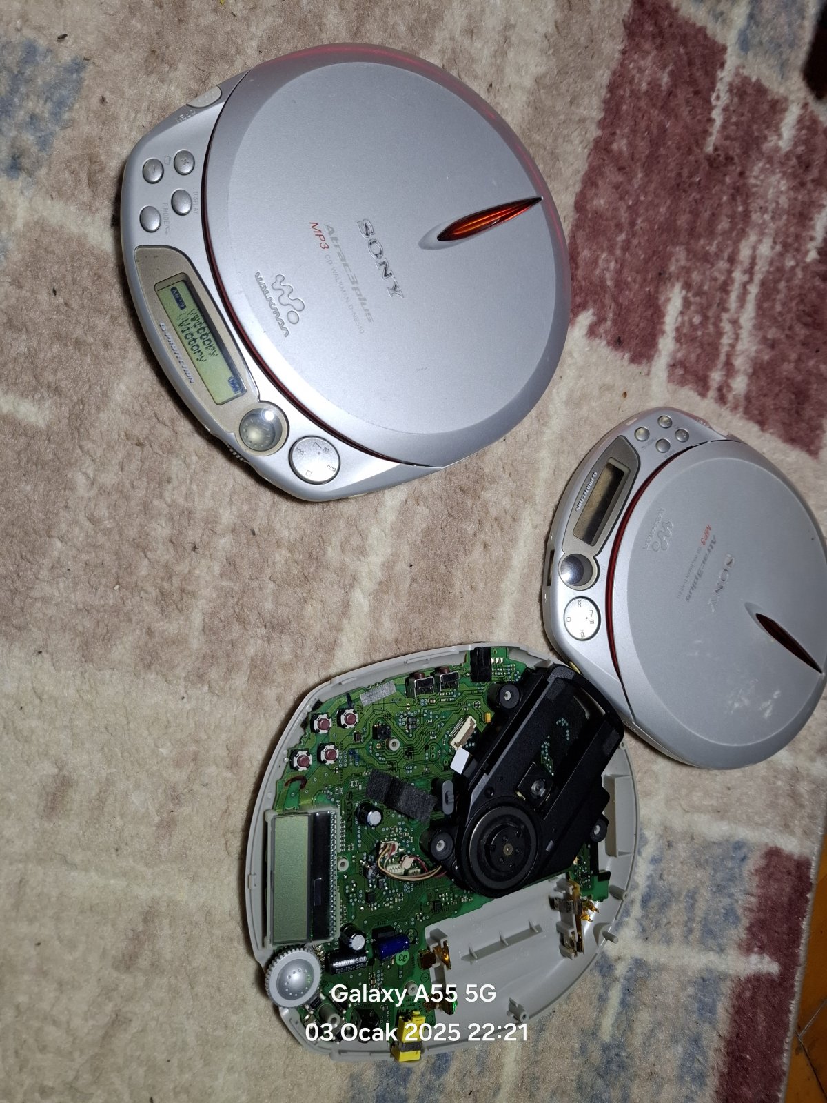

@Mr_YAMYAM hocam siparişlerim bugün geldi. FNIRSI DPOX180H osiloskop 5mV~10V-1x hassasiyette. Service manualde 7. Connect the oscilloscope between TJ601 (RF) and GND on main board. Olarak belirtilmiş. Adım adım tüm yönergeleri açıklarsanız yapmaya çalışırım.
TJ (Test Jumper) a osilaskopun canlı ucu bağlanacak. Osilaskopun şasesi şaseye bağlanacak. Service manualde osilaskopta görülmesi gereken sinyal belirtilmiş olmalıdır.
DİKKAT!
Burada görülmesi gereken sinyal FOKUS BIAS FOKUS GAIN veya TRACE FORGE sinyallerinden birisi bile olabilir. Bu parametrelerin her birisi farklı trimpot ve farklı yönergelerle ayarlanıyor olabilir.
Bu sebeple service manual dikkatlice okunmalı ve anlaşılmalıdır.
@Mr_YAMYAM hocam başka bir sorun daha var. Laser modulü mainboard üzerine montajlı durumda ve Test CD side takılı iken ayar trimpotunu nasıl ayaralayacağız. ? Trimpotun olduğu bölge cd modülü takılı iken tamamen kapalı konumda oluyor.
Çoğunlukla hassas ayar yapan trimpotların altında MB kartında küçük bir delik vardır. Bu deliklerden plastik bir tornavida ile ayar yapılabilir.
Eğer delik yoksa, service manualde başka yönergeler bulunmalıdır.
@Mr_YAMYAM hocam malesef mainboard da laser modul ayar trimpodunun hizasında delik yok. Laser modulü ayarlamak için özel test board mı kullanmışlar. Laser modul bağlantı kabloları uzatılabilirse o zaman belki ayarlamak mümkün olabilir. Sanıyorum burada köşeye sıkıştık. Sizin aklınıza gelen deneyebileceğimiz farklı bir yöntem varmı ?
Firma bu gibi durumlar için özel test düzeneği kurmuş olabilir.
Eldeki fotolara göre gidersek.
MOTOR ve lazer ünitesi bağımsız olarak CD CASE e monte edilebilir. Bu montajda anakart kalınlığı da hesaba katılmalıdır. Yani mekanizma aynı zamanda anakartı da CASE'ye montajlıyorsa, anakart kalınlığında yükseltici kullanılmalıdır.
Ana kart mekanizmanın yakınında belli pozisyonda kalabilecek şekilde serbest kalmalıdır. Ve tüm bağlantıları yapılabilir olmalıdır. Muhtemelen flexi kablo en büyük sorundur.
Özetle ya anakartı ya da mekanizmayı ayırarak ayarlara ulaşılmalıdır.
Fabrikalarda her mekanizma ve anakart aynı prosedürler dahilinde ayarlanarak aynı ürün için eşleştirilirler. Yani bir anakart ile başka bir mekanizma aynı cihazda çalışmaz.
Bu cihetle anakartı veya tüm mekanizmayı ayrı yerde çalıştırmak için çare bulmalısın. Hatta kapakta bile aktif SW ler vardır. CD kapağı açıldığında OPEN komutu alır. Tüm bunları göz ardı etmeden test düzeneği kurabilmelisin.
NOT:
Bazı ürünlerde bu tür ayarların yapılabilmesi için CD altındaki kutu da bazı delikler bulunabilmektedir. Büyük CD ler bu deliği kapatıyorsa, küçük mini disklerle bu kalibrasyonlar yapılabilir.

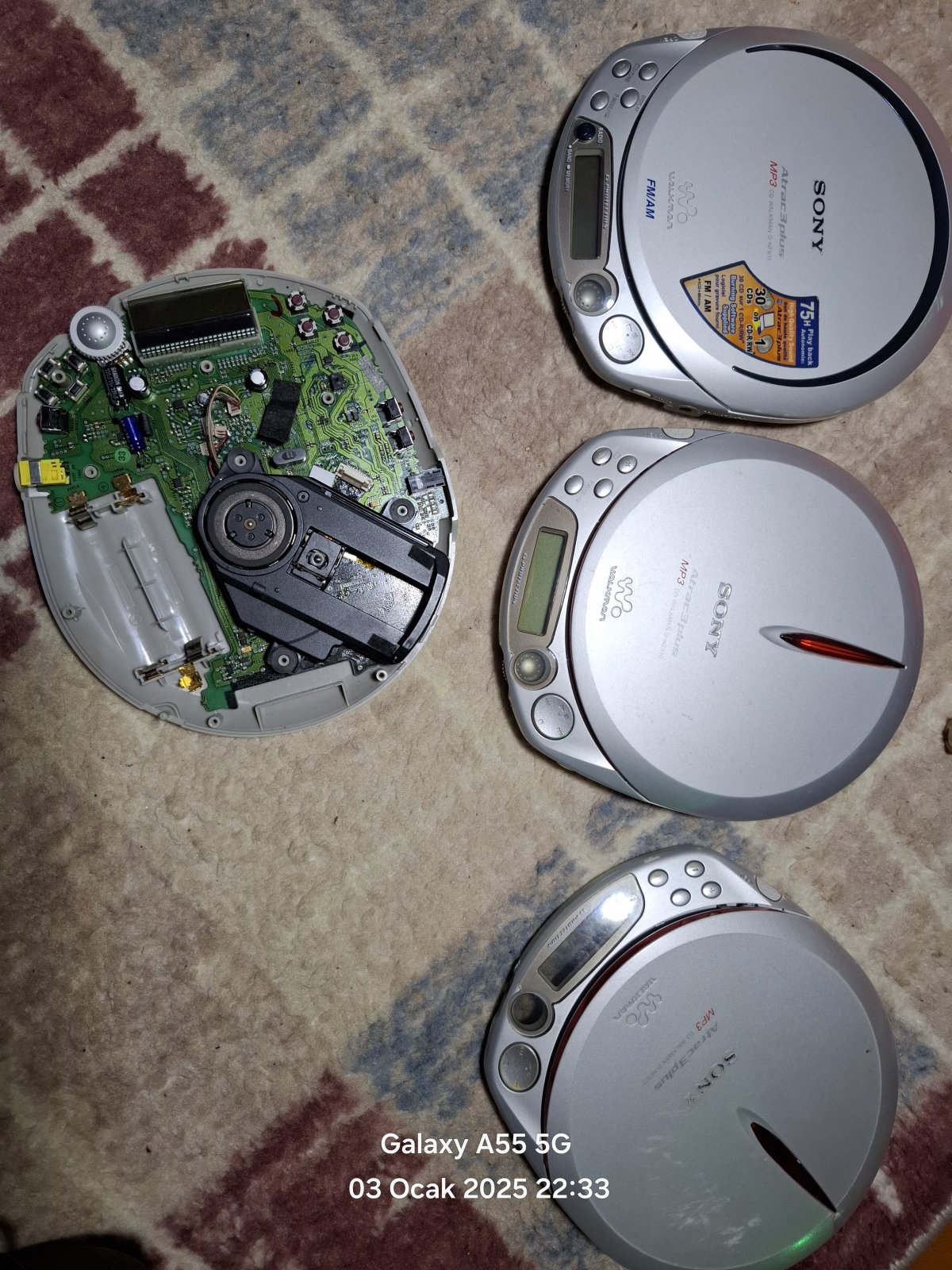

Evet düşünceniz doğru @Mr_YAMYAM hocam. Aynı cihazdan sağlam durumda çalışan bir tane daha var. Daha önce sağlam cihazın Laser modülünü diğer cihaza takmıştım. No disc mesajı veriyordu. Elimizde sağlam çalışır durumda 1 adet D-NE511 var. 1 Tane daha varmış aynı model FM radyolu oda çalışıyor. Laser modüllleri birebir aynı. Küçük CD de takılsa ayar trimpodu aşağıda kalıyor. Mainboarda bakan yüzde.

CD mekanizması ve lazerin fokus alanı milimetrenin onda birleri seviyesinde hassastır. Bu sebeple mekanizmadaki en küçük montaj hataları dahil lazer ile disk arasındaki mesafe de milimetrik önemlidir.
FOKUS BIAS bu mesafe için taban değeri oluşturur. FOKUS BIAS temel olarak CD takılı iken FOKUS BIAS ta minimal akıma göre ayarlanır ki bu akım mikro amperler seviyesindedir.
Yani doğru ayarlanmış bir mekanizmada doğru CD takıldığında lazer lensini hiç hareket ettirmeyecek veya mikronlar seviyesinde hareket ile fokuslamayı sağlayabilecek lazer/CD mesafesi önem arzeder.
FOKUS GAIN ise bu mesafeyi milimetrenin kesirleri dahilinde +/- olarak ayarlar.
Lazer lensinin mesafesi ile CD yüzeyi ele alındığında bu gibi ayarların ne denli hassas olduğu anlaşılacaktır.
Bir CD'nin CD taşıyıcı motoru üzerindeki tabla CD ile lazer lens arasındaki mesafeyi doğrudan etkilediği için bu motor söküldüğünde aynı mesafe dahilinde yeniden monte edilmesi en büyük disiplindir. En büyük hata ise motor üzerindeki CD taşıyıcı aksamı da sökülmüş ise bu mekaniğin tam yerine getirilmesinin zorluğudur.
