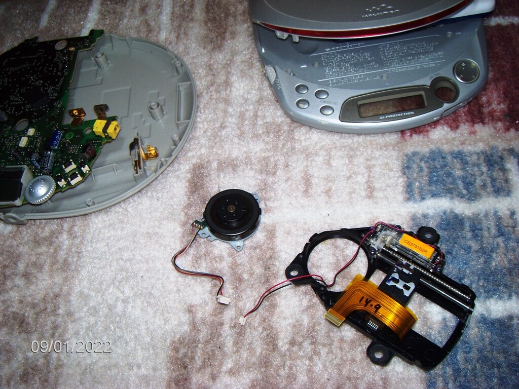

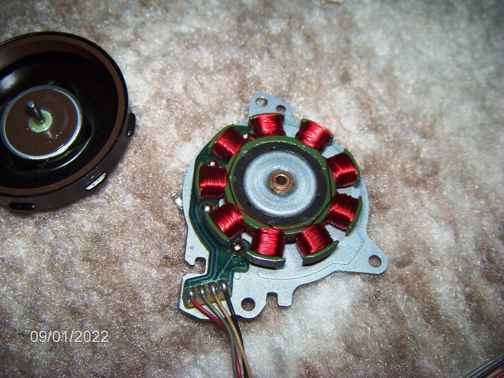

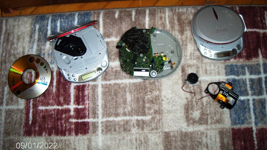

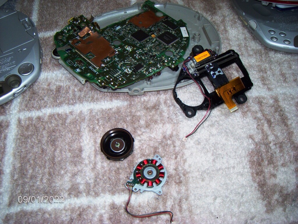

Değerli forum arkadaşlarım uzun süredir kullandığım Sony D-NE511 CD mp3 player bir süredir CD leri hiç hareket ettirmiyor dönmüyor. Laser ve kafa ileri geri motoru çalışıyor. CD yi çeviren motoru söküp temizledim ama değişen bir şey olmadı. Arızanın ne olduğunu bulabilmek için aynı cihazdan 100TL ye satın aldım. FM Radyolu olanıda geçen gün 100TL ye buldum onuda kaçırmadım. Arızalı olan bölümü (CDMotor kısmını diğer mainbord da denedim sorun kesinlikle CD motorundan kaynaklanıyor. Mainboard sağlam. CD motor bölümünü tekrar söktüm omaj ölçüm değerleri aşağıdaki şekilde.
Ölçü aleti - probu Siyah ta sabit
Siyah sarı 3,9Ω
Siyah gri 3,9 Ω
Siyah Kırmızı 2 Ω
Analog ölçü ohmmetre X1 konumunda siyah prop siyah kabloda sabit ölçü aletinin + ucunu da diğer renklerde gezdirince motor çeyrek tur dönüp duruyor. Devamlı dönmüyor. Sorun neden kaynaklanıyor. ?

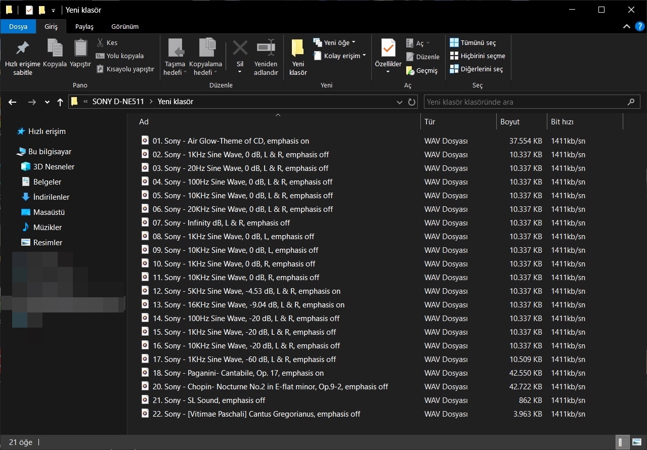

Sony TEST CD (YEDS-18) (FLAC) CD sini buldum. Item Size 258.mb Torent ile indirdim. Eğer olur derseniz CD ye yazarım.
@Mr_YAMYAM hocam hatırlarsan daha önce fokus ayarı ile oynamıştım tekleyerek cd okuyan cihaz fokus ayarı ile oynadıktan sonra CD leri hiç okumuyordu. Cihazın Service manual i buldum. FNIRSI 5012H 100MHz 500ms/sn Dijital Osiloskop ile fokus ayarını yapabilirmiyiz ? Ekte Service manual.
Sony TEST CD (YEDS-18) (FLAC) CD sini buldum. Item Size 258.0M Torent ile indirdim. Eğer olur derseniz CD ye yazarım.
CD olur gibi görünüyor.
Ancak test ve kalibrasyonlar biraz hassas. Adım adım gitmeli ve tüm yönergeleri aynen yapmalısın.

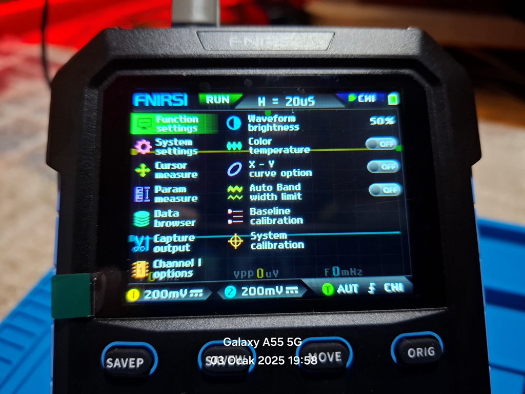

@Mr_YAMYAM hocam şu an elimdeki osiloskop VOLT/DIV : 50 mV. Ama dokümanda VOLT/DIV : 20 mV (10 : 1 probe in use)TIME/DIV : 500 nS olarak belirtilmiş. Hassas olarak bu osiloskopta sanıyorum ayarlayamayacağız. Sipariş verdiğim diğer FNIRSI DPOX180H osiloskop 5mV~10V-1x hassasiyette. Onun gelmesini bekleyelim. Ayrıca bu indirdiğim CD dosyası ISO değil. Onu ISO ya çevirip CD ye yazdırmam mı gerekir yoksa sadece FLAC ları CD ye yazdırsam olur mu ? Nasıl yapacağız. ?
FLAC dosyalarını doğrudan CD ye yazdıramazsın. Yazdırsan dahi CD okuyamaz.
FLAC dosyalarını komple adobe audition'a at. Farklı kaydet seçeneğinde, 44.1kHz 16bit PCM yani WAV olarak kaydet. Bu kaydı ayrı bir klasöre kaydetmende fayda vardır.
WAV dosyalarını NERO ile veya CD yazdırma programı ile AUDIO CD olarak yazdır.
FLAC dosyaları farklı dosyaya WAV formatında çevirip kaydettim @Mr_YAMYAM hocam. Audio CD olarak Sony 700 Mb CD ye yazdıracağım.
Ekli dosyayı görüntüle 111563
Ok ve de lok. Hatta biraz da KOK :p
Kaydettiğin bu CD yi başka bir CD de okutabilir ve içeriğini dinleyebilirsin.
NOT:
WAV dosyalarında frekans karakteristiği kontrol dosyaları da varmış.
@sasen1 e de verirsen O da kendisine bir CD yapsın. PPM yapımında veya testinde çok işe yarayacaktır.

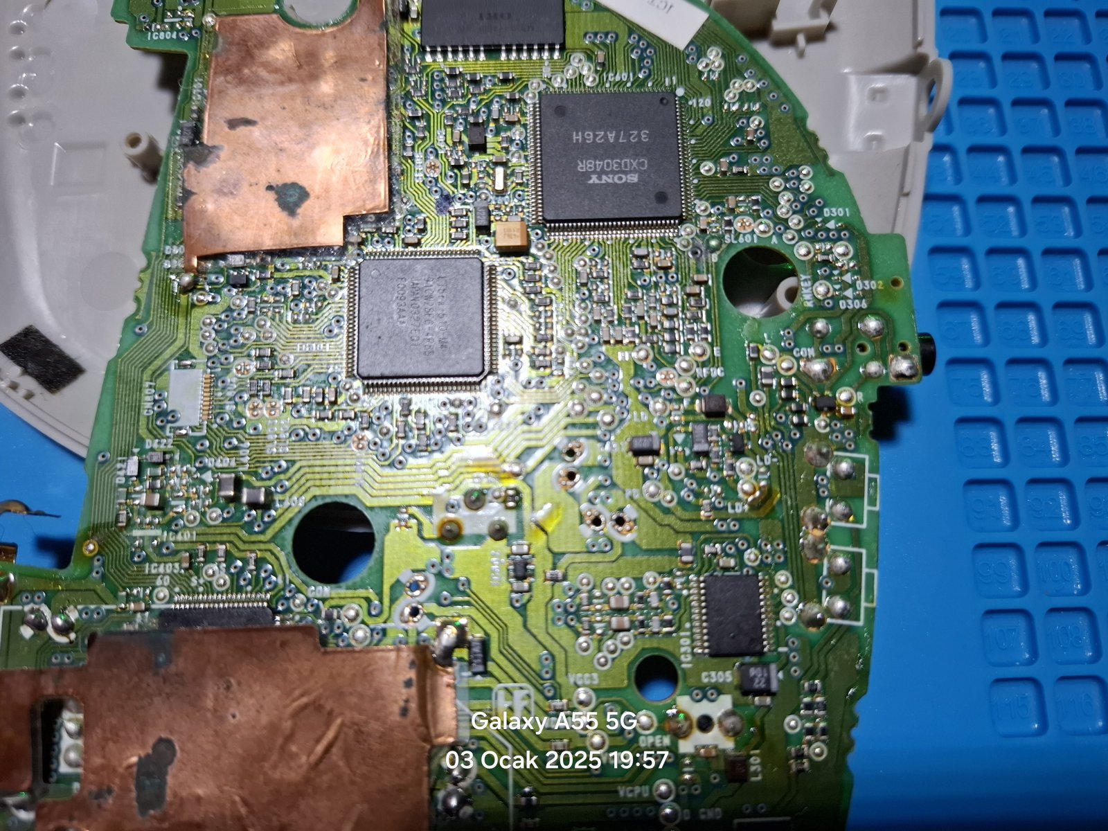

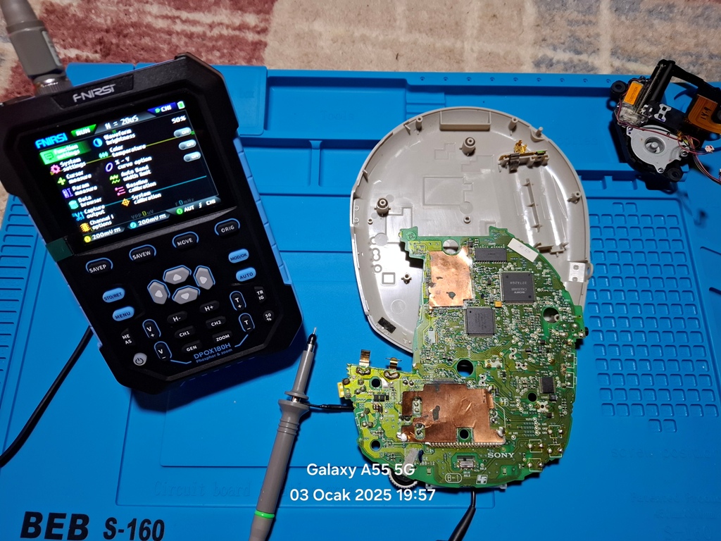

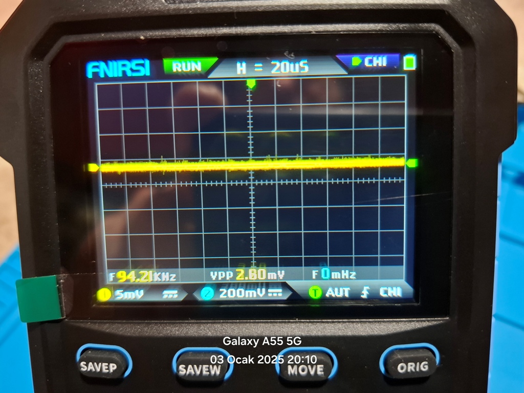

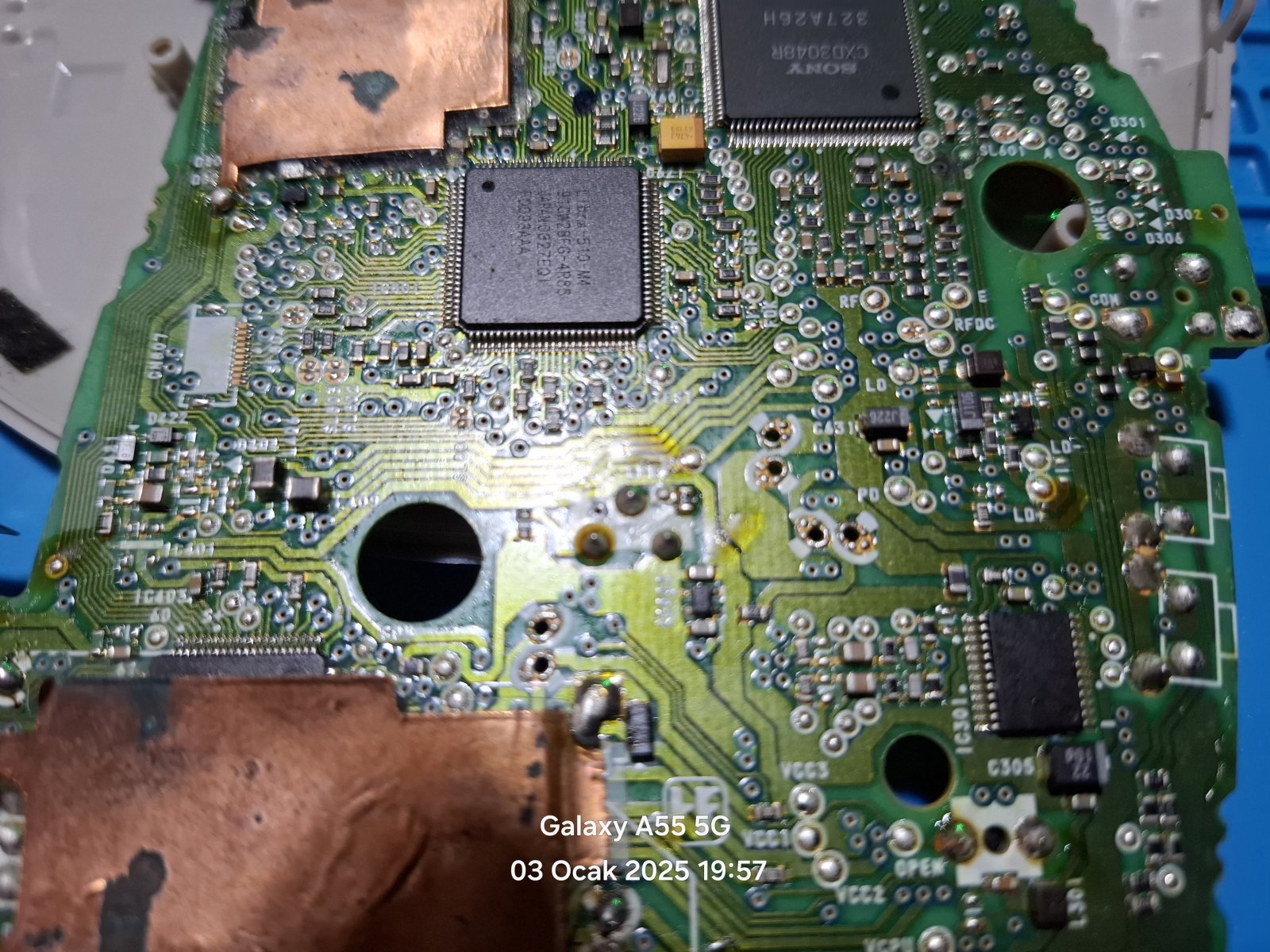

@Mr_YAMYAM hocam siparişlerim bugün geldi. FNIRSI DPOX180H osiloskop 5mV~10V-1x hassasiyette. Service manualde 7. Connect the oscilloscope between TJ601 (RF) and GND on main board. Olarak belirtilmiş. Adım adım tüm yönergeleri açıklarsanız yapmaya çalışırım.
