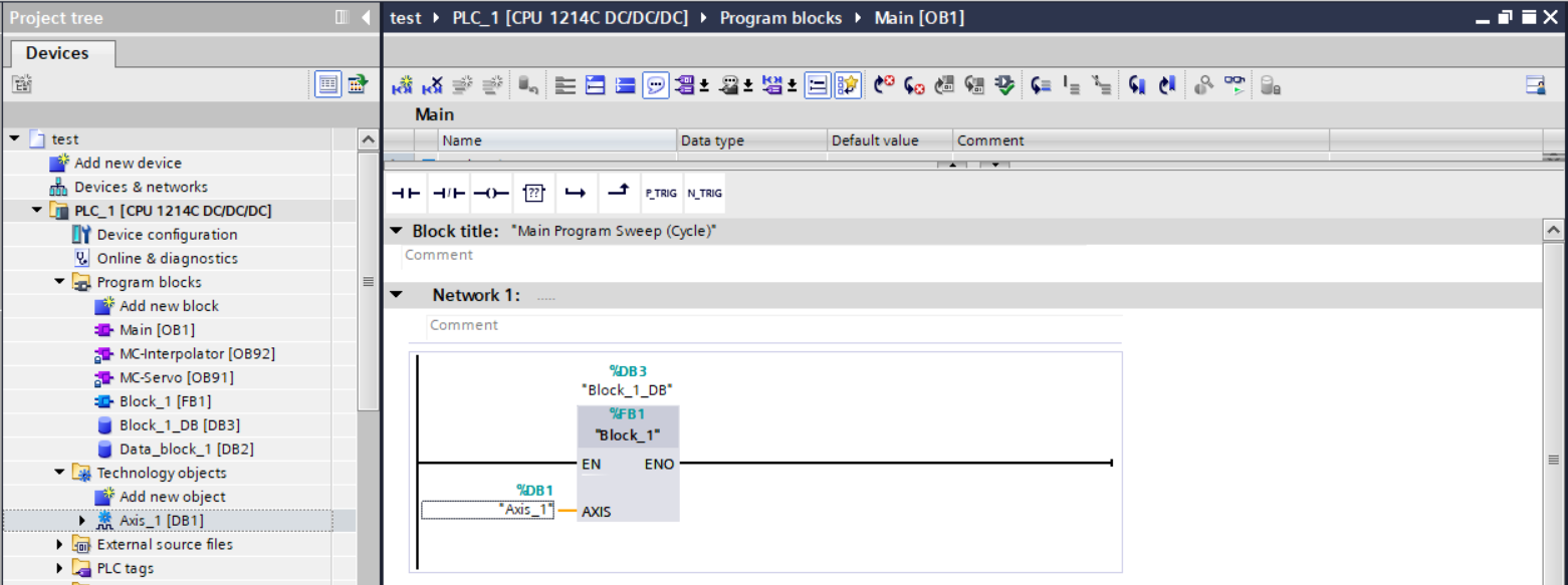

Elimde aynı işlemi yapacak birbirinden bağımsız 4 tane step motor var. Bunları tek plc ile kontrol etmek için teknoloji obje bölümünden ayarları yapıyorum fakat bu motorların kontrollerini tek tek yazmak yerine bir FB oluşturup parameter olarak bu objeleri vermek istiyorum. Anladığım kadarıyla TO_Axis data tipi tia portal tarafından otomatik olarak desteklenmiyor bunun yerine hepsini el ile yazmak gerekiyor bunun daha kolay bir yöntemi varmıdır. İlk etapta 4 motor daha sonra gene bağımsız başka motorlarda olacak hepsini tek tek yazmak biraz garip olacak.

PTO ile kontrol sağlayacağım her grup tek plc ile olmayacak farklı bölgelerden birden fazla var her bölge için ayrı plc olacak. Her plc içinde tek tek kontrol programı yazmak uzun sürecek o yüzden direkt FB oluşturup sadece G/Ç bağlantılarını yapmak istiyorum.

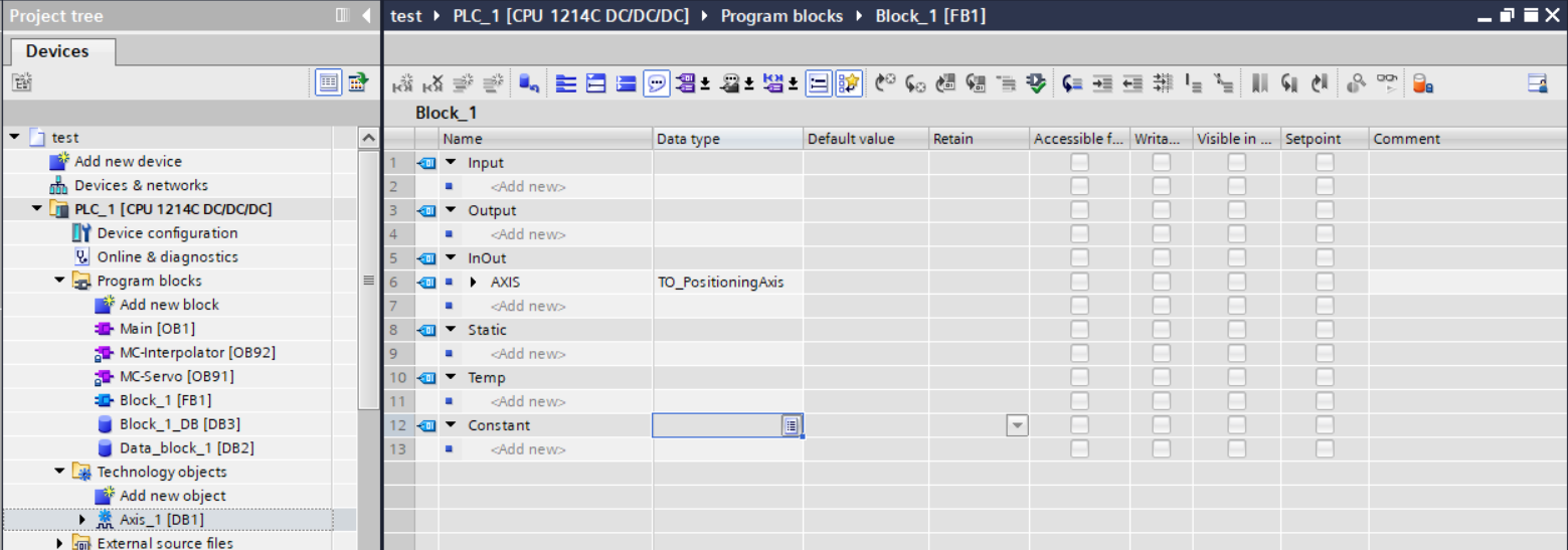

kullandığınız fbnin in/out parametresine degisken tanimlayabilirsiniz.
İşte o TO_PositionAxis datatype yok. Öğrendiğim kadarıyla da bütün özelliklerini tek tek yazmak gerekiyormuş. O yüzden daha kolay bir yolu varmı diye merak ettim.
TO_PositioningAxis olarak elle yazıp deneyin bazen list boxda çıkmama durumu oluyor. tek tek yazmanıza gerek yok.
Evet oluyormuş. Bunu Siemens forumlarınada yazmak gerek onlarda tek tek yazman lazım falan diyorlar.
Hatta öneri olarak DB_ANY kullanımını söylüyorlar.
