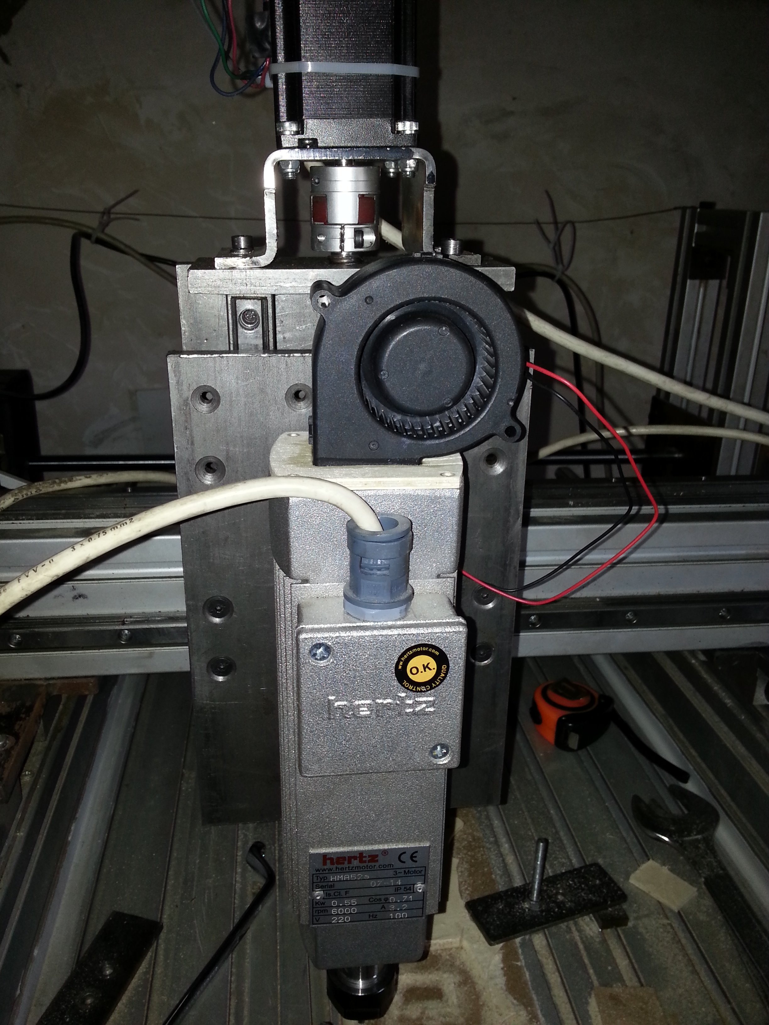

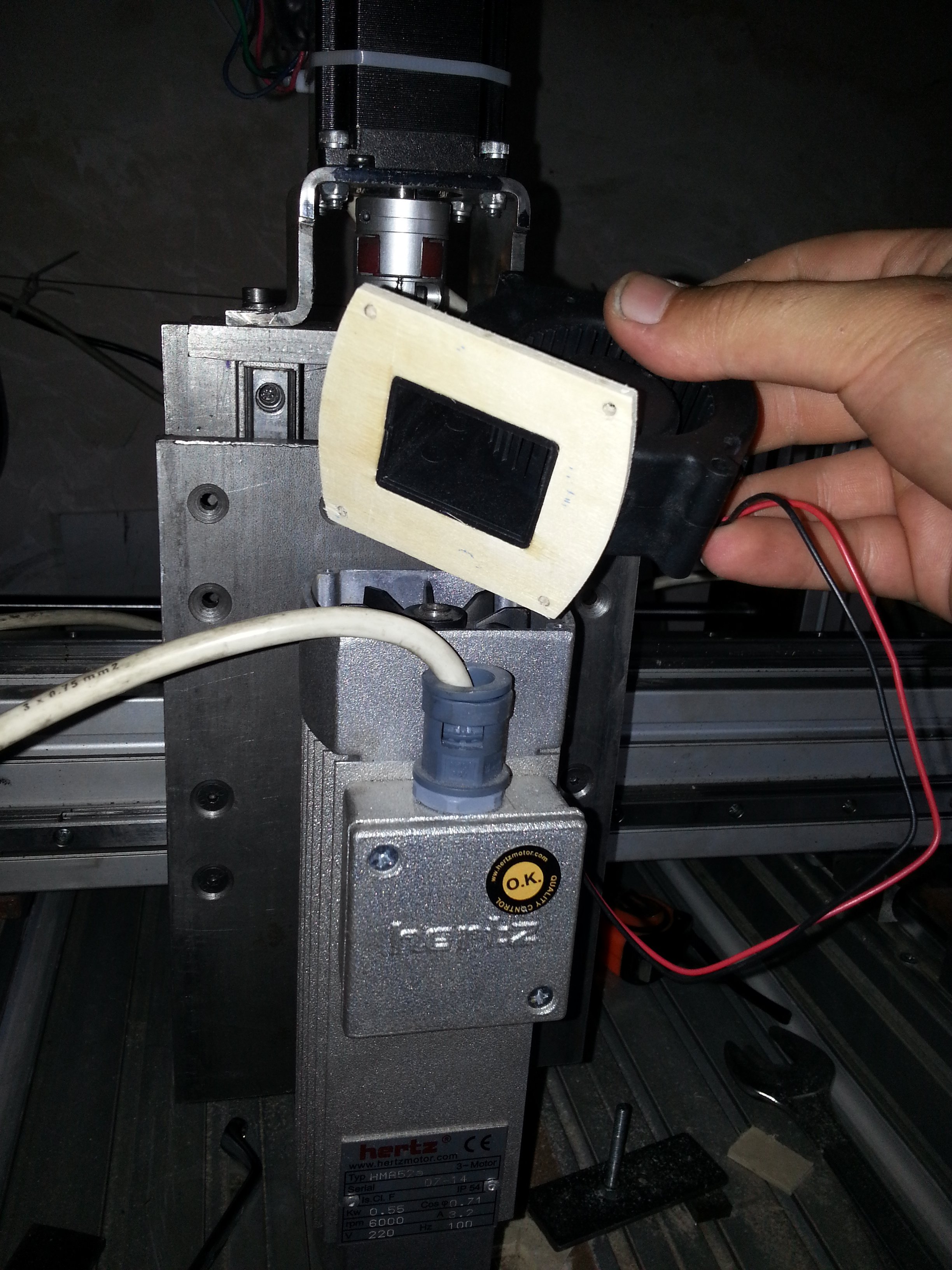

Hertz 0.75Kw 6000 devir spindle motor devrinin düşüklüğü sebebiyle motor uzun çalışmalarda ısınıyordu. arkasına fan koyma tekniğini duyduğum için bit pazarından aldığımız 24 Volt 0.15 Amperlik salyangoz fanı motorun üzerine yaptığım kontraplak kapak ile yerleştirdim. İlk aşamada fanı 12 volt ile çalıştırdım ve kağıt ile duman testi yaptım havayı çok çok güzel emiyor.Spindle motoru da çalıştırıp motorun kendi fanıda devreye girince 10 numara oldu :). Ama uzun süreli çalıştırıp denemedim.
Sorum ise bu şeklin bir dezavantajı olur mu ?

Bence gayet uygun. Bir sorun olacağını sanmıyorum.
üst kısım kapanacağı için fanı boğar diye korktuk ama sigara ile yaptığımız testte de güzel sonuç verdi :)
bence spindle ın o plastik fanını çıkarmayı dene.
zaten düşük devirlerde yetersiz ama iki birden çalıştırınca ters bir iş olmuyorsa sorun olmaz
yüksek devirlerde çok ses yapacak bunu da unutma
motorun kendi fanı neredeyse hiç ses yapmıyor. Ayrıca salyangoz fanda çook az sesiyor birazdan video eklerim
Motordaki fanında faydayı oluyor. Üstten havayı basan fanın havasını bir kez daha basmış oluyor hava daha kuvvetli oluyor. Yani en azından bana öyle geldi
