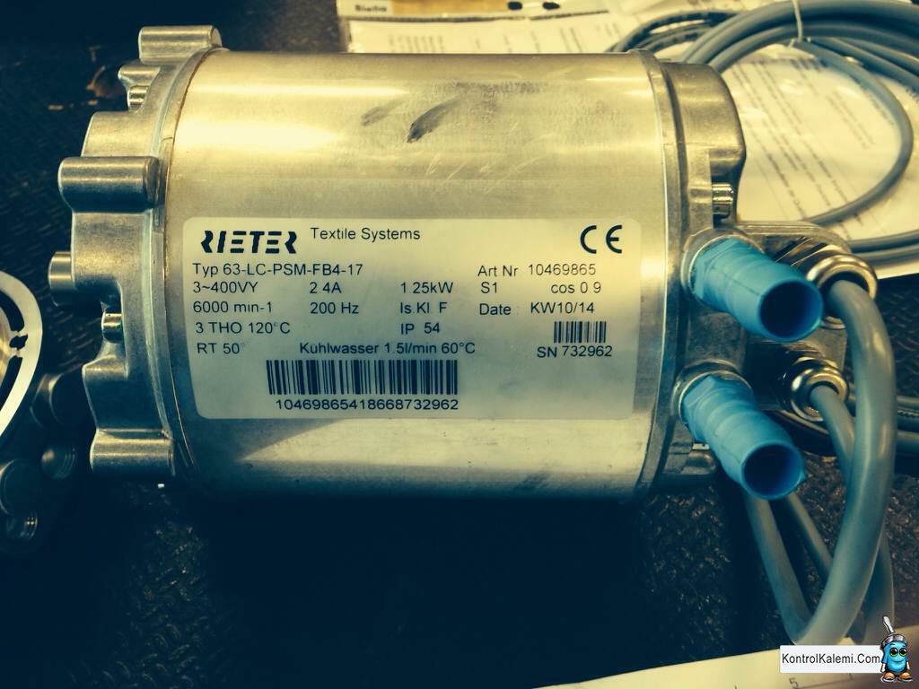

Spinle olarak düşündüğüm elimde iki değişik motor var ikisi de su soğutmalı. Sizce uygunmudur üstadlar??

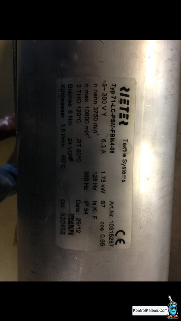

İkinci motor da bu

2. Motorun hem devri daha yüksek hem de gücü.

2. motorda firen var sanirim
Evet hocam fren var 24v dc

Uygun olurmu sizce

2, motor daha güçlü buda spindle aranan bir özellik.

Ama devri düşük değil mi?

1 e 3 übersetsen yapcam bu kelimenin türkcesini bilmiyorum yani 6000 devir 18000 devire çıkacak ama tabi bununla %25 lik bir güç kaybı olucak
KontrolKalemi Mobile ile gönderildi.
birinci motor dakkada 6000 devir iken 2. motor 10000 devire kadar yukselebiliryor.
kasnakla hiz arttiracaksaniz ne oranda hiz artarsa o oranda motor gucunden torkundan kaybeder 1/3 ise %33 guc kaybedersiniz.(hiz tork egrisi doğrusal azaliyorsa)
