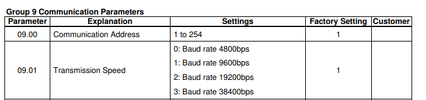

slave cihazların hepsinin slave cihaz numarası farklı olacak. burdan frekans adreslerine tek tek ekran üzerinden değer ataması yapabilirsin. Örnek olarak delta inverterde 48194 adresine frekans yazıcaksın. slave 2 cihazının 48194 adresine ayrı,slave3 cihazının 48194 adresine ayrı bir değer gönderebilirsin. Ekran üzerinde dört ayrı register giriş olmalı. burdan adresleri ayarlayıp değer gönderebilirsin.
9.00 ayarından sürücülere farklı adresler tanımlayacağım lain 2. fotodaki gibi ileri komutunu 2000 adresinden verdiğimde 2 si birlikte algılamayacak mı?
Hepsinin start komutunu aynı adresten verebilirsin. Fakat frekansları ayrı çalıştırmak istiyorsan dediğim gibi yapman lazım. Yani tüm slave cihazların 2000h adresine aynı anda start birini gönder.
Anladım teşekkürler. Kuracağım sistemde 2 tane indüktif sensörde bulunacak .bu sensörlerden biri aktifleştiğinde vfd ileri yönde diğeri aktifleştiğinde geri yönde dönecek. sanırım bunu eklemem için plc kullanmam gerekiyor. plc den hmı'a nasıl bilgi yollayacağım bu konu hakkında yardımcı olur musunuz?(Elimde dvp14ss2t plc bulunmaktadır.)
Ekran da delta ise ekran ile plcyi rs232 kablosu ile haberlestir. Plc ile sürücüleri rs485 üzerinden haberlestir. Daha sağlıklı bir sistem olur. Bu sistemde Master cihaz ekran olacak.
