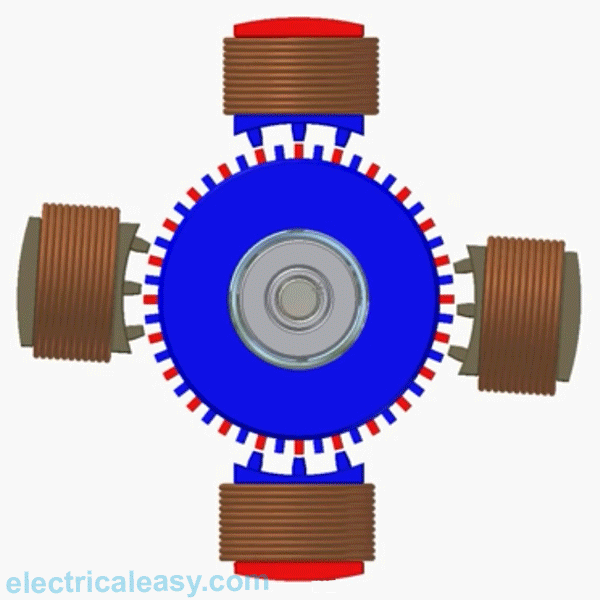

200adım/devir step motorun rotorunun N ve S kutuplarında 48 kanal açılı.
S kutbundaki çıkıntılar N kutbundaki boşluklara denk geliyor.
Statorda 4 veya 8 bobin oluyor? 48 kanal yerine 24 kanal veya 30 kanal açarsak bir devirdeki adım sayısı ne olur?
Bu resimde mesela rotorda 24 N 24 S dişleri var. Toplam 48 diş.
Statorda bobin çekirdeklerinde yarım diş kayma var.
96 adım/devir oluyor.
Birinci faz bobinleri ile ikinci faz bobinleri arasında ki açı 90 derece değil.
200 adım/devir diye satılanlarda da rotorda toplam 96 diş var.
Statorda 8 bobin var.
Bu resimdeki gibi kayma var mı bilmiyorum.

Rotorda 50 100 diş olsa anlarım. Ama 48 diş 96 diş ile nasıl 200 adım elde ediliyor onu anlamıyorum.
Micro step ayarıda iki katı alınıyor hep.
Bu videoda N ve S kutuplarında 50 diş var.
Bendeki step motorlar arızalı diye ayrılıp hurdaya atılanlardanmış.
Sağlam olanlarında 50 diş var.
