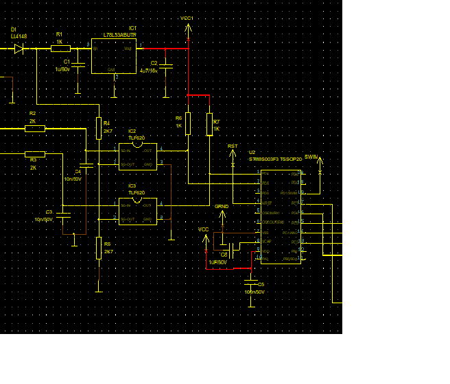

Arkadaşlar basit bir buton artır, azalt komutum var fakat tutarsız çalışıyor. buton up komutları düzgün işlerken, down komutları işlemiyor vs. kodlarım ve devre şemam burada yardımlarını bekliyorum.

GPIO_Init (LED_GPIO_PORT, (GPIO_Pin_TypeDef)LED_GPIO_PINS, GPIO_MODE_OUT_OD_LOW_FAST);
GPIO_Init (BUTTON_PORT, (GPIO_Pin_TypeDef)BUTTON_DIM_UP,GPIO_MODE_IN_PU_NO_IT);
GPIO_Init (BUTTON_PORT, (GPIO_Pin_TypeDef)BUTTON_DIM_DOWN, GPIO_MODE_IN_PU_NO_IT);
  int status1= 1;
  int status2= 1;
i= FlashRead(DIM_ADDRESS);
    if(i<0 || i>9)
      i=5;
  while (1)
    if ((GPIO_ReadInputData(BUTTON_PORT) & (BUTTON_DIM_UP)) == (u8)0x00 )
      if (status1==1)
     status1=0;
     i++;
     if(i>=9) i=9;
       Delay(5000);
     FlashWrite(DIM_ADDRESS, i);
    else status1=1;
     if ((GPIO_ReadInputData(BUTTON_PORT) & (BUTTON_DIM_DOWN)) == (u8)0x00 )
      if (status2==1)
      status2=0;
      i--;
      if(i<=0) i=0;
       Delay(5000);
    else status2=1;
    GPIO_Write( GPIOC,  Dimdizi[i]);
