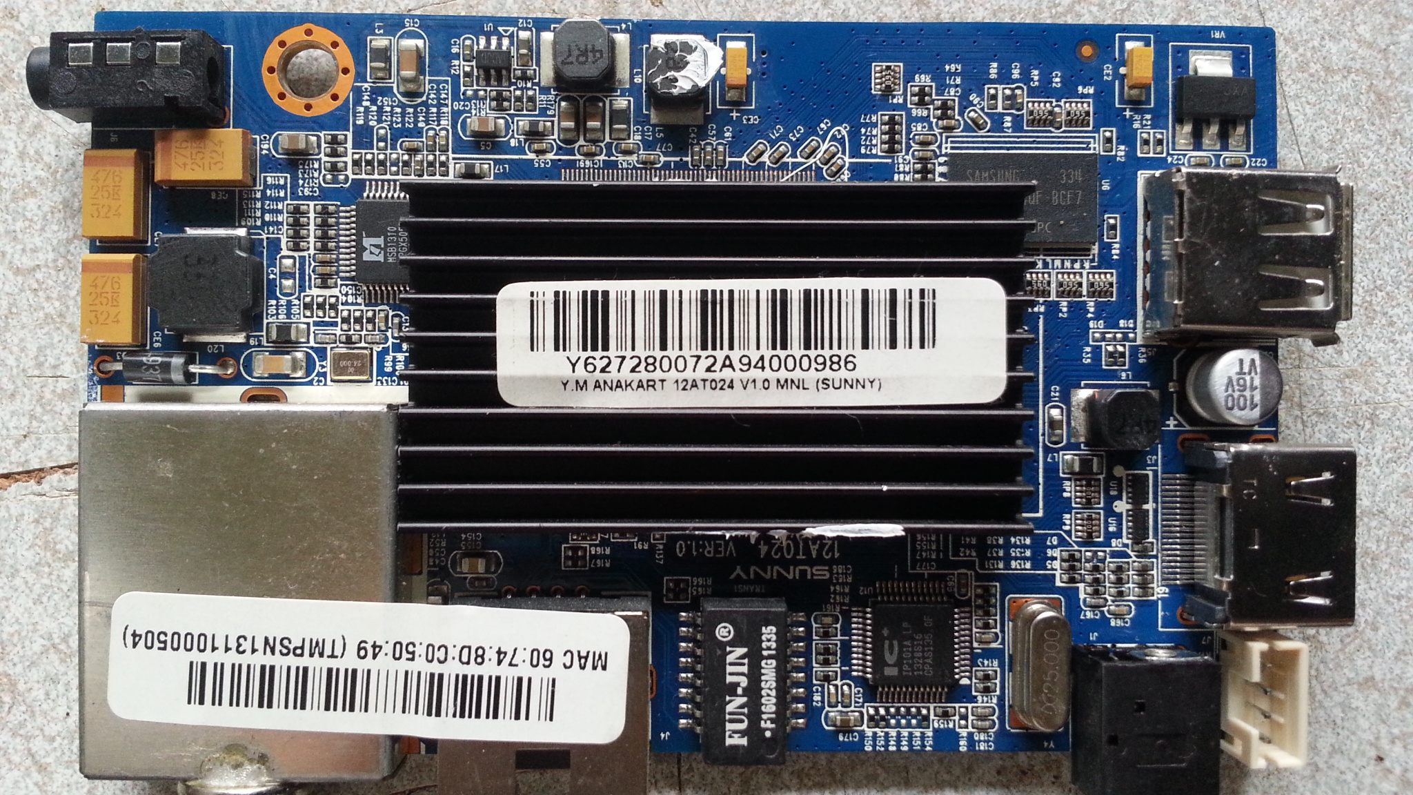

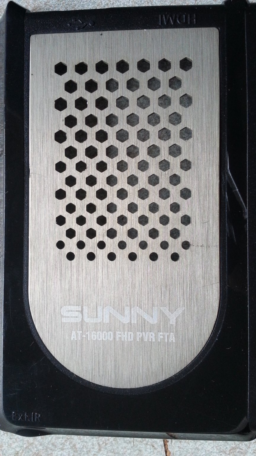

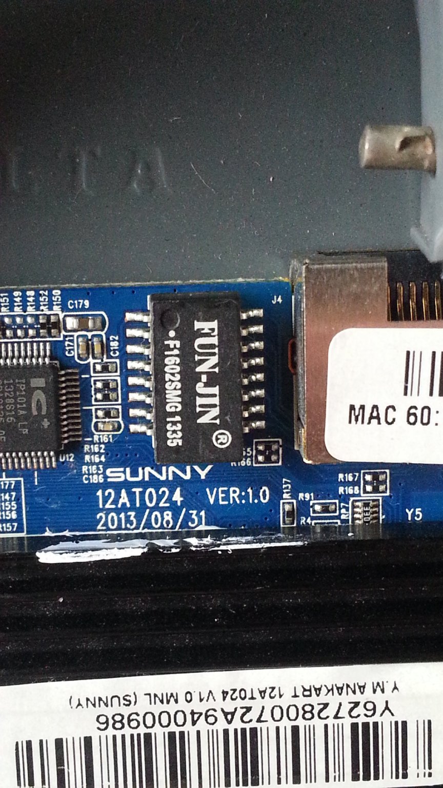

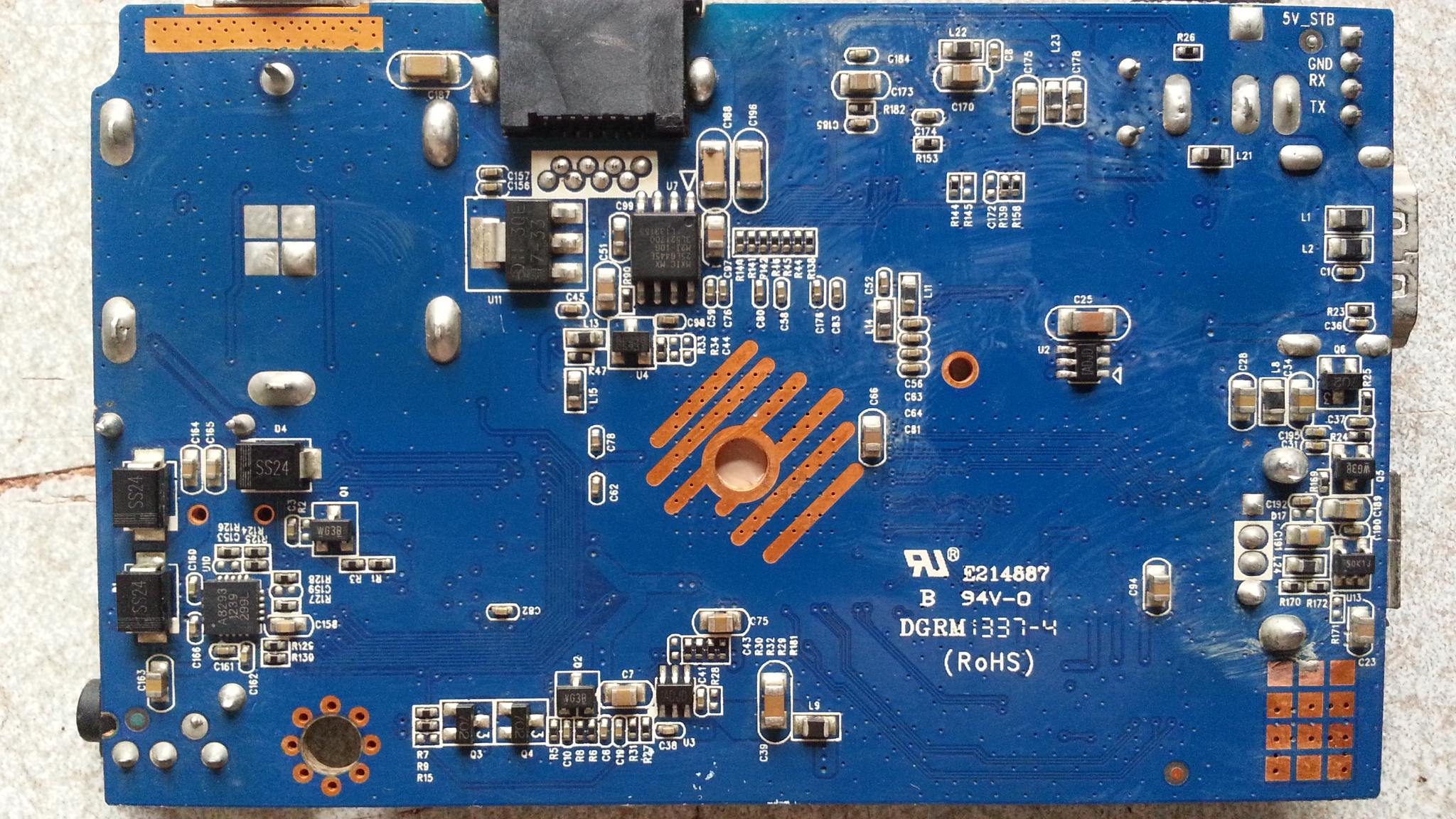

SUNNY AT-16000 Mini Full HD uydu alicisi Kanallari gostermiyor
  • Konbuyu başlatan Konbuyu başlatan yenice
yenice
12 May 2012
55
Fabrika ayarlarina dondum. Butun kanallari tariyor fakat ekrana goruntu vermiyor. Lehim yapabiliyorum, analog tip lehimleme istasyonum da var. Onerilerinizi bekliyorum.

Ayni kabloyu cikartip baska uydu alicisina baglayinca bu bagladigimda sorun yasamadan butun kanallari seyredebiliyorum. Bu nedenle anten ve kablo saglam.
Uydu alıcısında LNB girişinde bir sorun var mı? Büyük olasılıkla oradan kaynaklanıyor olabilir.
Butun kanallari sildikten sonra tekrar taratinca kanallari buluyor. Lnb girisinde sorun olsa, yine de kanallari dogru tarar mi?
Turksat icin hangi uydu ayarlarini kastediyorsaniz belirtirseniz bakayim.
Uydu anten sisteminizde Diseq Switch mevcutsa (ortak anten santralı) cihazdan Lnb Switch seçimini kontrol ediniz. Cihaz çalışır durumda iken bir multi metre ile Lnb soketinin voltajını ölçünüz 12 veya 18 volt çıkışı olmalı.
Uydu ayarlarında olmayabilir kanal bulabildiğine göre. Uydu alıcısını kapatın ve fişten çekin. 5-10 dakika bekleyin. Sonra tekrar fişe takıp açın. Uydu alıcısını sıfırlayın.
Anten ile uydu alicisi arasinda dayzek yok, direk antene bagli. Bu anten sadece bana ait, ortak anten degil.
Benim uydu alicisini kapatip bekledikten sonra acinca yine ayni sorun devam ediyor.
