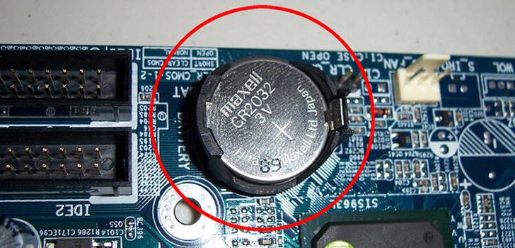

Soruyu daha açıklayıcı sormalısın,bios açılmıyor mu?Bios pili 4-5 sene sonra CR 2032 pili ile değişmeli(eski sisteme göre).Gerekiyorsa yeni pil anakarta takılır...ORHAN
Not:Resime dokun.

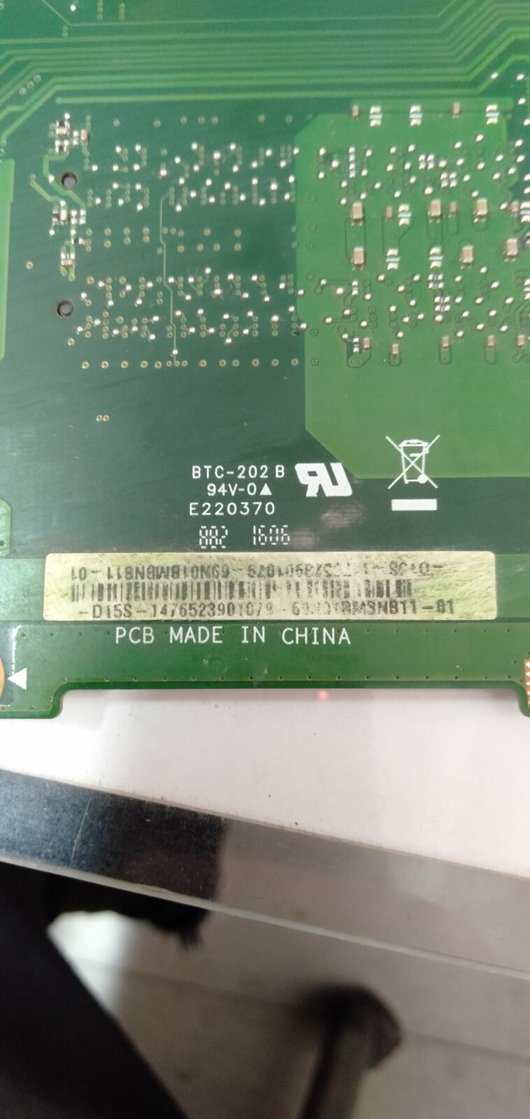

Cihaz a start verince 3saniye fan dönüyor sonra duruyor.
Ekrana görüntü de gelmiyor.
anakartta, işlemci de kısa devre yok.
hiç bir yerinde ısınma yok
Bios ya da İO sağlamlık kontrolünü öğreten olmadığı için, kontrol kalemine danıştım.

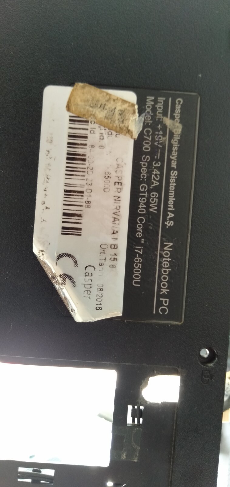

Bende kendisiyle iş yapabilmek adına iletişime geçmeye çalıştım fakat sırra kadem basmış. Haklısın, kimseyi zorlamak hakkına sahip değiliz.
Bana bilgisayarın marka ve modelini söyleyebilirsen sana arızayı tespit edebilmen adına bir kaç temel konuda yardımcı olmaya çalışırım.
Casper c700
