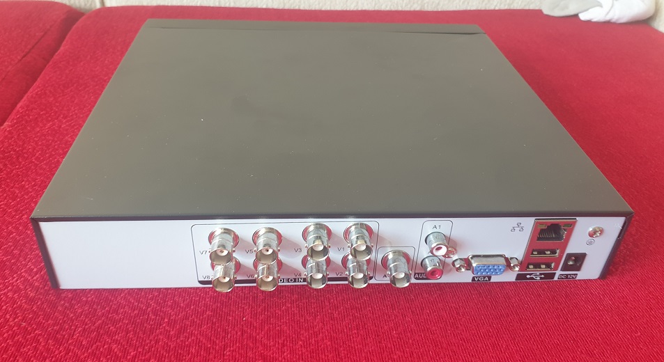

Merhaba arkadaşlar superonline fiber internet aboneliği sonucu her 5 aboneye verdikleri güvenlik amaçlı markasını bilmediğim bir dvr cihaz verdiler..acaba ben bunu kendim kurabilme imkanım varmıdır,internetsiz sadece bilgisayar üzerinden ve internet üzerinden izleme imkanımız varmıdır.bunun içi herhangi bir net üyeliği filan almamız gerekiyormu..? birde cihazın kutusu üzerinde hdmı bağlantısından bahsetmiş ama ben cihaz üzerinde hdmı bağlantı yeri filan göremedim.. ve ben bu cihazı hdmı girişi olan lcd televizyona bu kayıt cihazını nasıl bağlayıp izleyebilirmiyim..son olarak bu cihaz güvenlik kamerası olarak apartmanda iş görürmü..? saygılar. işte cihaz resimleri.

Eğerki sanıyorum buradaki vga çıkışından görüntü alınacaksa lcd tv de bulunan hdmı girişe uygun nasıl bir aparat almalıyım mükünse ürün linki eklerseniz makbule geçer..
Birinci soru cihazı verenlere sorulmalı.
İkincinin cevabı, VGA to HDMI çevirici almalısınız. Cihazı verenlere HDMI dan bahsediyorsunuz bu cihazda yok deyip değiştirebilirsiniz. Muhtemelen farklı farklı modelleri dağıtıyorlar.
Merhaba bu cihazla 8 📷 kullanabilirsiniz.
Muhtemelen uzaktan izleme için xmeye yada benzeri bir uygulama gerekir.
VGA dan alacağınız görüntüyü hdmı ye çevirmek için size gereken malzeme,
Google efendiye VGA to HDMI yazmanız yeterli.
Ama dikkat edin VGA to HDMI değilde tam tersi HDMI to VGA alırsanız işinize yaramaz.
