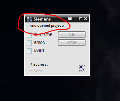

TİA PORTAL S7-PLCSIM V13 Hatası
hesap.1990
30 Haz 2015
37
34
Arkadaşlar TiaPortal PLC SİM resimdeki gibi neden hata veriyor.
Plc sim açtığım zaman direkt böyle açılıyor
15xx secince simulator calisiyor 12xx icin extra guncellemeler yapmak gerekebiliyor.
Merhaba. Ne yaptıysan resimlerdeki ekranı değiştiremedim. start simulasyon seçeneği aktif olmadığı için simulasyona geçemiyorum. Teşekkürler.
  • Adsız1.png
    132.6 KB · Görüntüleme: 157
  • Adsız2.png
    134.5 KB · Görüntüleme: 148
Güncelleme yapmanız gerekiyor. Tia Portal V13 ile ilgili en son güncellemeyi ve PLCSim ile ilgili son güncellemeyi de yaparsanız simülasyon özelliği 12xx CPU larda da aktif hale gelecektir.
Güncelleme yapmanız gerekiyor. Tia Portal V13 ile ilgili en son güncellemeyi ve PLCSim ile ilgili son güncellemeyi de yaparsanız simülasyon özelliği 12xx CPU larda da aktif hale gelecektir.
Bende Tia V13 Upd9 ve PLCSim V13 SP1 kurulu ve çalışmakta...
Merhaba. Ne yaptıysan resimlerdeki ekranı değiştiremedim. start simulasyon seçeneği aktif olmadığı için simulasyona geçemiyorum. Teşekkürler.
simulasyonun aktif olmasına gerek yok bende de aktif değil
download to device kullan işlemciye aktar programı
monitoring on off ilede simulasyonu kullanabilirsin programı.
3.PNG 4.PNG
Verdiğiniz destek için teşekkür ederim. Plcsim çalıştı. Ama HMI simülasyonu yapacağım zaman The Tahoma font not installed diye bir hata veriyor. Bu sorunun çözümü hakkında yardımcı olabilir misiniz? Teşekkürler.
128,832
920,848
450,924
ayhankarmn
