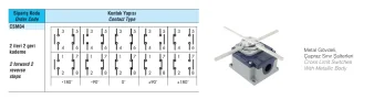

Tavan Vinçlerinde Çapraz Çatal Limit Switch ile Çift Kademe (Yavaşlama + Durma) Kumanda Şeması (Örnek Çizim)
Merhaba arkadaşlar,
Tavan vinçlerinde köprü ve kedi yürüyüş gruplarında sıkça kullanılan Çapraz Çatal (Cross) Limit Switch uygulamasına örnek teşkil etmesi adına hazırladığım kumanda ve güç şemasını paylaşıyorum.
Şema, mantığın net ve anlaşılır kalması için sadece tek bir yürüyüş motoru (Sağ - Sol ekseni) temel alınarak çizilmiştir.
Mantık anlaşıldıktan sonra köprü veya kedi grubundaki diğer motorlara/yönlere kolayca uyarlanabilir.
Klasik Limit Switch'lere Göre Bu Yöntemin Önemli Avantajları:
Mekanik Emniyet ve Dayanıklılık:
Klasik makaralı/pistonlu sınır şalterleri vinçlerin yüksek hızlarında sert çarpmalar nedeniyle zamanla yamulabilir veya mekanik olarak takılı kalabilir.
Çatal şalterler ise 90 derecelik adımlarla dönerek çalıştığı için mekanik sıkışma veya kırılma riski son derece düşüktür.
Sorusu veya geliştirmek isteyenlerin görüşlerini beklerim.
