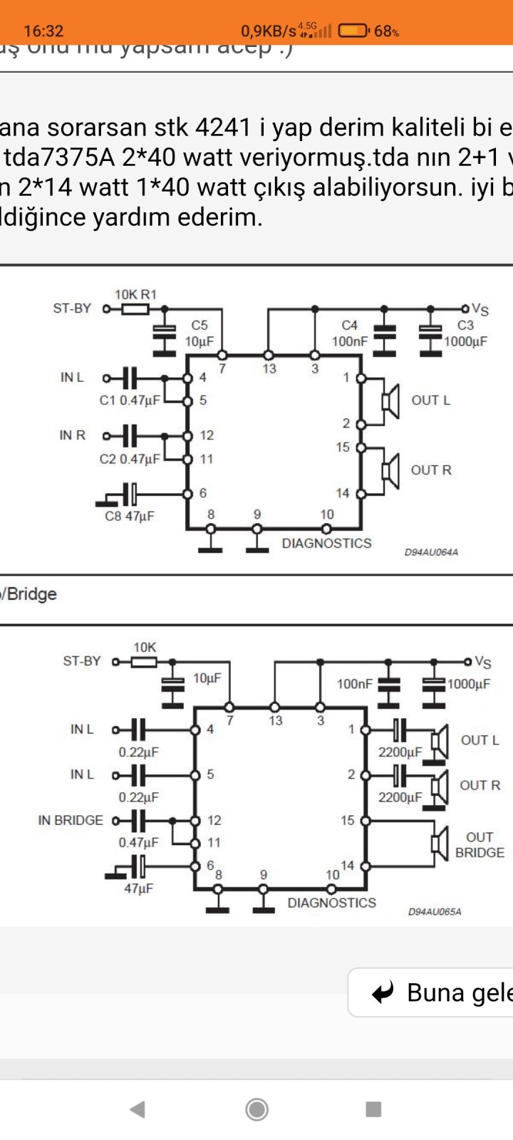

İyi günler arkadaşlar ben yeni kaydolum buraya bana TDA7375A için 2+1 devre şeması lazım özellikler;
Bas ses ayarı
bas seviye ayarı
ses ayarı
Tiz ayarı
Balans ayarı
Devre 12v ile çalışmalı
7375a devresi hazır yaptım ses giriş ve çıkışlar var sadece datasheet teki 2+1 devresini yaptım sesi az 5w gibi ses veriyor

TDA7375 amplifikatör entegresine bas ve tiz sesleri dinlemek için öncelikle ton katı eklemelisiniz.
Bu entegreyi 28 v - 5 A. Lik bir enerji ile köprü bağlantısı modunda, soğutucu eklentisi ile 2*35watt dinleyebilirsiniz.
12 v ve düşük güçlü bir besleme ile 5 watt civarı ses almanız normal dir.
TDA 7375 entegreye ait, Üreticinin veri bilgisini inceleyin.

Araba radyosundan söktüm 12v ile besleniyordu 19v 6 a bir adaptör var onla sorun çıkarmı
Çok araştırdım doğru düzgün yapan yok devresi datasheet den başka yok aslında amacım radyodaki girişteki ve çıkıştaki transistörlü kısmıyla yapmaktı hiç birşey bulamadım çizemeyincede böyle yaptım aynı entegreyle daha önce stereo yapmıştım oldukça iyi ses vermişti 2+1 yapınca ses azalıyormu
