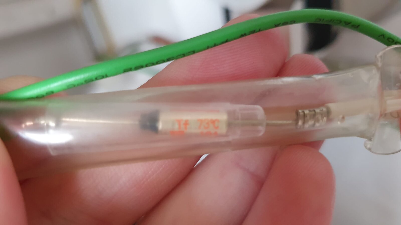

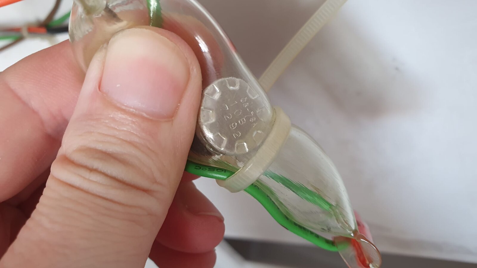

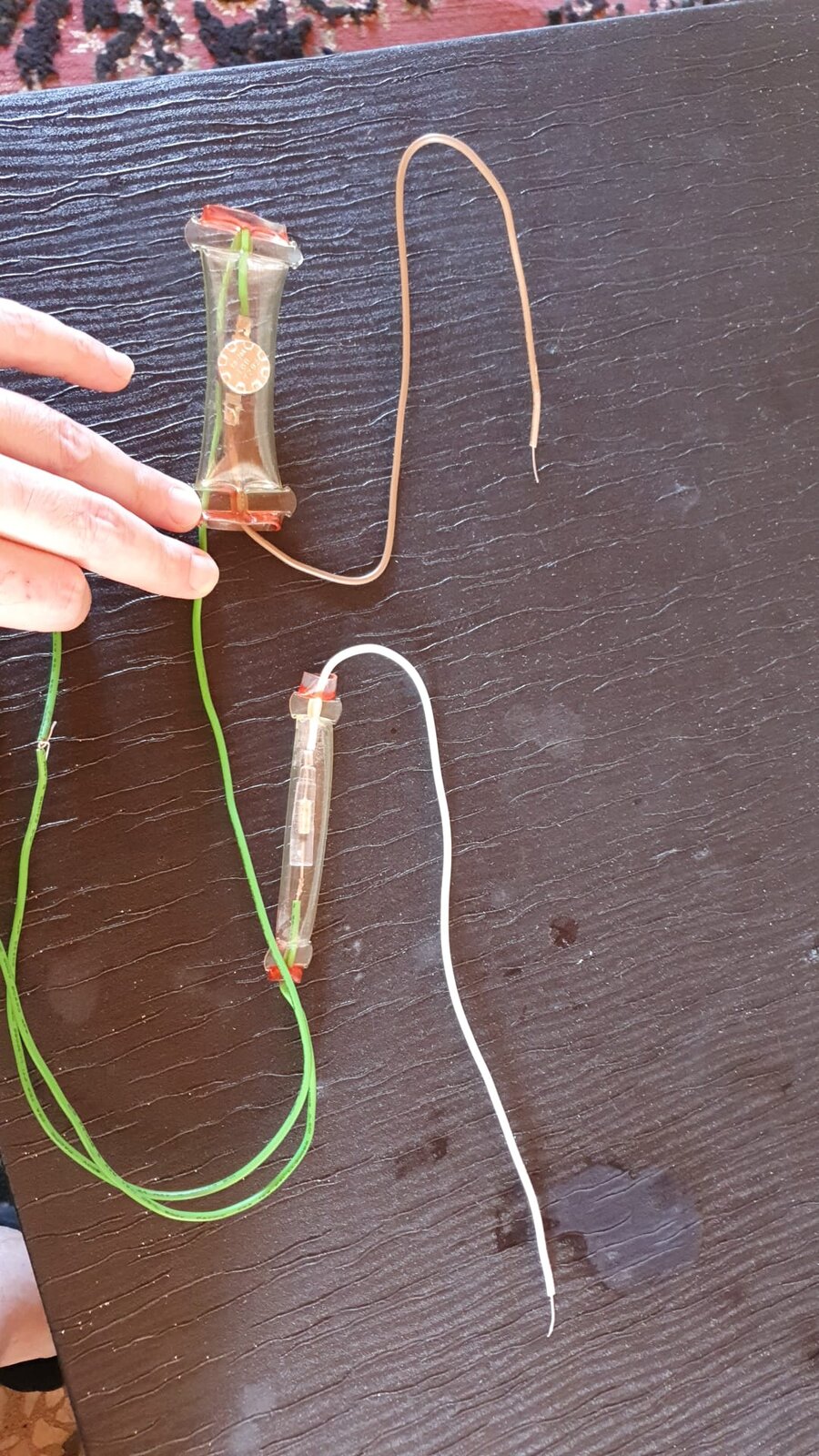

Merhaba, TEBA TR450 NF HG buzdolabının parçalarını bulamıyorum, hurdacılara bakmamı söylüyorlar. Timer, defrost sensörü ve termal sensör arızalıydı. Timer alternatifini buldum ve uçları tespit edip düzenleyerek bağladım. Fakat sensörleri bulamıyorum. Buz sensörünün üzerinde şunlar yazıyor " CS -7SA 10B 7292" , Termal sigortanın üzerinde şunlar yazıyor " TF 73 10A SEFUSE 70E 0261". ikisi birbirine seri bağlı üzerinden nötr geçip timer'e ve rezistansın nötürüne ortak giriyor.
Buz sensörü; CS -7SA 10B 7292
Termal sensör; TF 73 10A SEFUSE 70E 0261
birbirine seri bağlı çıkartırken kabloyu ben kestim.

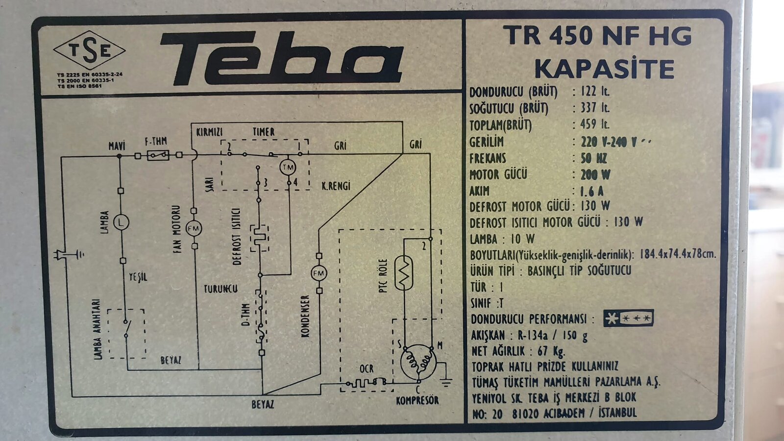

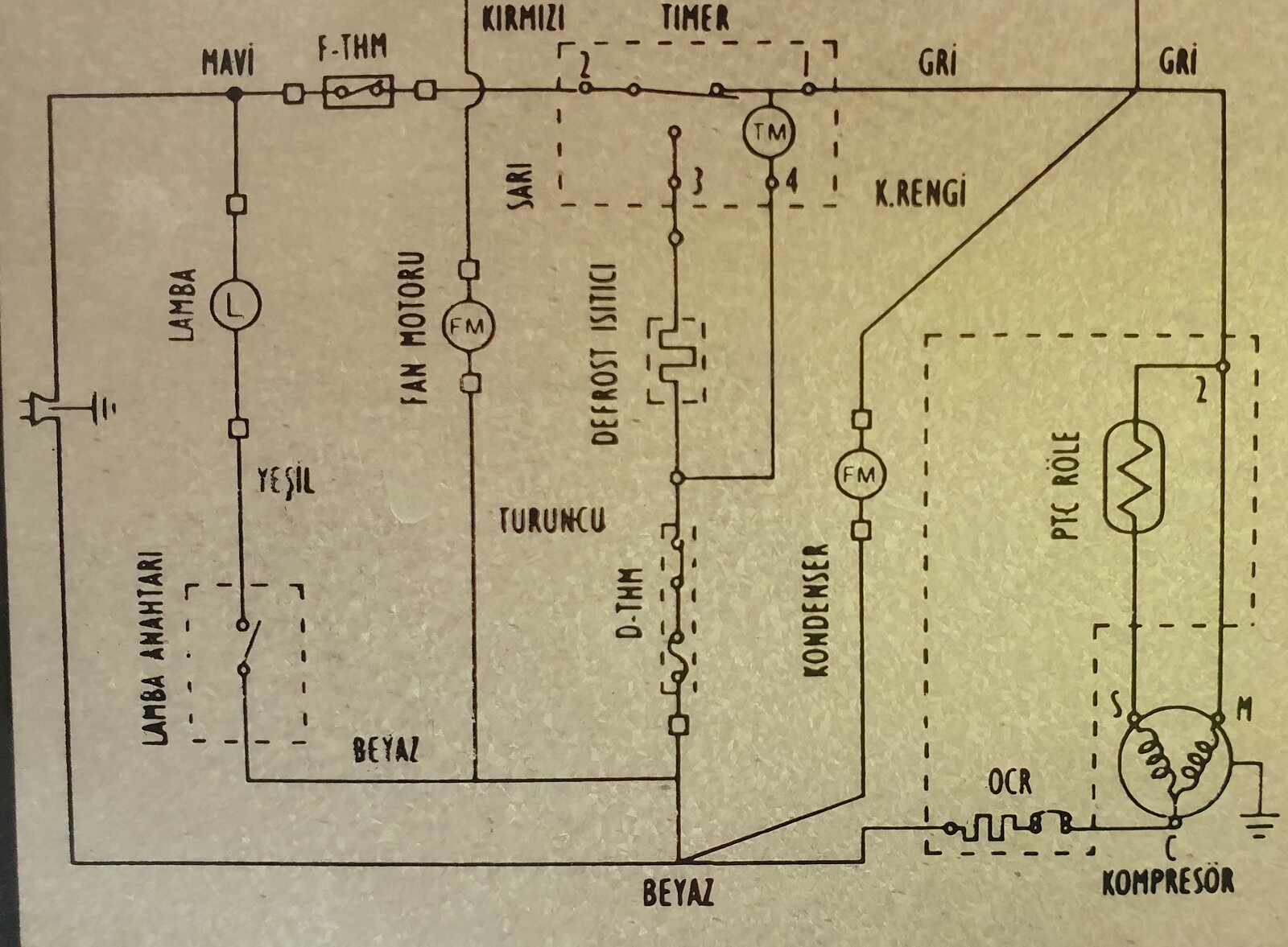

Buzdolabının bağlantı şeması
Eski timer her 8 saat 45 dakikada bir, 2 dakika 45 saniye defrosta giriyordu. En yakın muadilini her 12 saatte bir 10 dakika 45 saniye defrost olarak bulabildim.
Sensörlerin muadillerini bulmam konusunda yardımcı olur musunuz?

Geri dönüşünüz için teşekkürler. Bu yüzden mümkün olduğunca sensörlerin üzerindeki bütün kodları yazmaya özen gösterdim. Başka bir markanın aynı özelliklere sahip sensörünü söyleyecek bir arkadaşımız olursa benim işimi çok kolaylaştırır. Uçları ve soket şekilleri fark etmez, bağlantıları multimetre ile bulup buzdolabıma göre tekrar düzenleyebilirim. Yeter ki sensörlerdeki dereceler tutmaya devam etsin. Timer'ı da bu şekilde hallettim, muadilini bulup ORTAK/NO/NC/NÖTR tespitini yaptıktan sonra buzdolabı bağlantı şemasına göre yeniden bağladım.

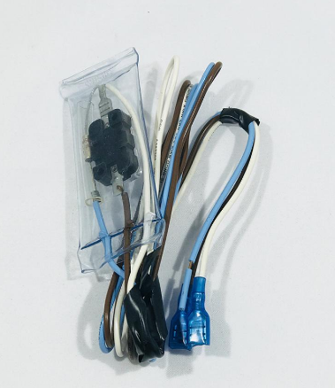

kardeşim 3 uçlu bu parça işini görür bana ulaş yollayayım Ekli dosyayı görüntüle 99827
Teşekkürler. Bu sensörün defrost ve termal sigorta uçları ortak olduğu için benim buzdolabıma uymaz. Yani bu sensörleri seri bağlayabilmem için, kaplamasını söküp termal sigorta bacağını ayırmam gerekir. Bağlantı şemasına dikkat ederseniz aşağıdan gelen nötr önce termal sigortaya girip çıkıyor, sonra defrost sensörüne girip çıkıyor. Ardından rezistansa ve timer'a nötr veriyor. Bu sensörün, uçları ortak olmayan 4 uçlusu olursa seri bağlantı yapabilirim. Benim sensörlerin değerlerini bilmiyorum fakat, yaptığım araştırmalarda defrost sensörünün -7 ile -14 arasında olduğunu tahmin ediyorum. Sensörün üzerindede cs -7sa yazıyor.
Parçayı temin edip test ettikten sonra konuyu güncelleyeceğim. Ben hurdacılara bakmaya başlarken sağolsun arkadaşımız hangi muadil parçayı alacağım konusunda yardımcı oldu.
