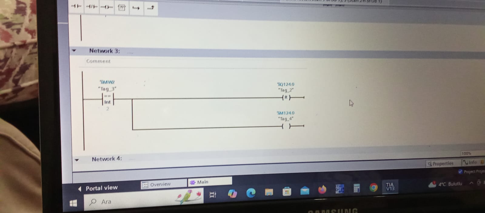

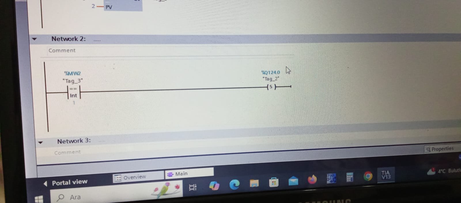

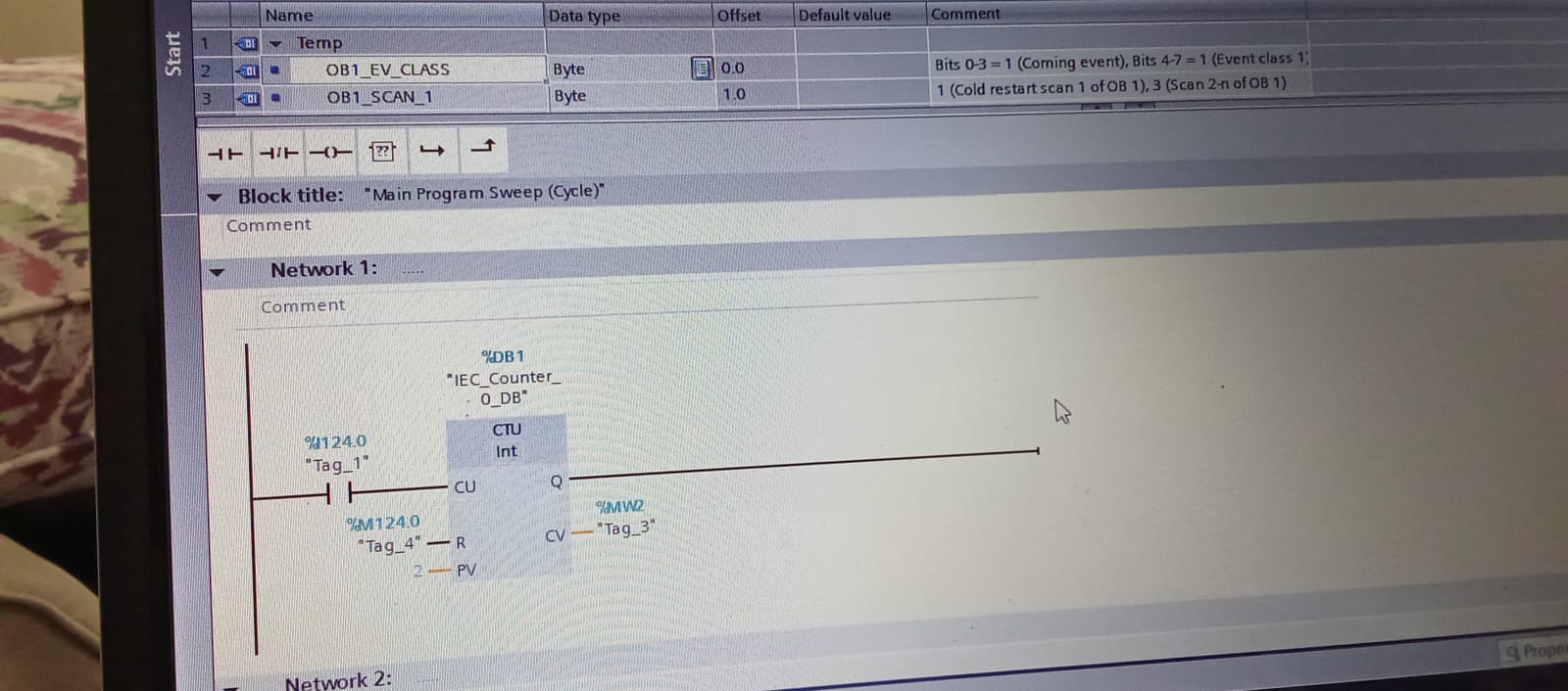

Tiaportal programında set-reset olmadan, hayali röle kullanarak mühürleme yardımıyla tek butonla start stop devresi kurmam lazım. Yardımcı olabilir misiniz?
CLK değişkeni buton oluyor..
TEK BUTONLA START STOP YAPABİLİRSİN KOLAY GELSİN GENÇ ADAM
    112.7 KB · Görüntüleme: 288
    63.4 KB · Görüntüleme: 184
    72.6 KB · Görüntüleme: 214

soru, plc'nin en basit (ilkel) komutlarını kullanarak problem çözmeyi amaçlıyor. her şeyin serbest olduğu ortamda çok kısa bi programla halledilebilir fakat böyle şartlara bağladığında yol uzar, zihin açılır ve zevk artar.
Bizim gibi 40 ını devirmiş insanlar herşeyi en kolayından yapmaya aşık oluyor. Enerjiyle alakalı herhalde.
TIAPORTALDA İSTEMİŞLER BİZDE yaptık başka izahı varmı iki tane yrd role ilede olur fakat onu stememiş
