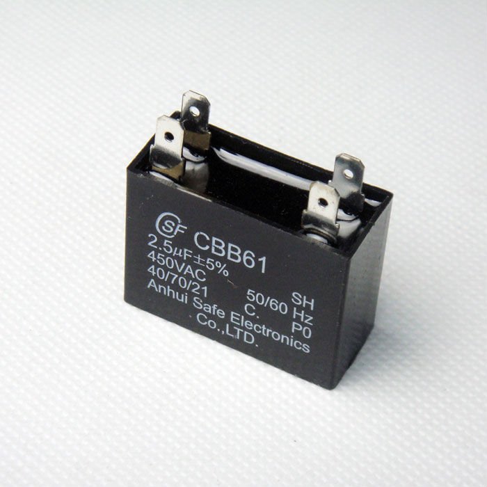

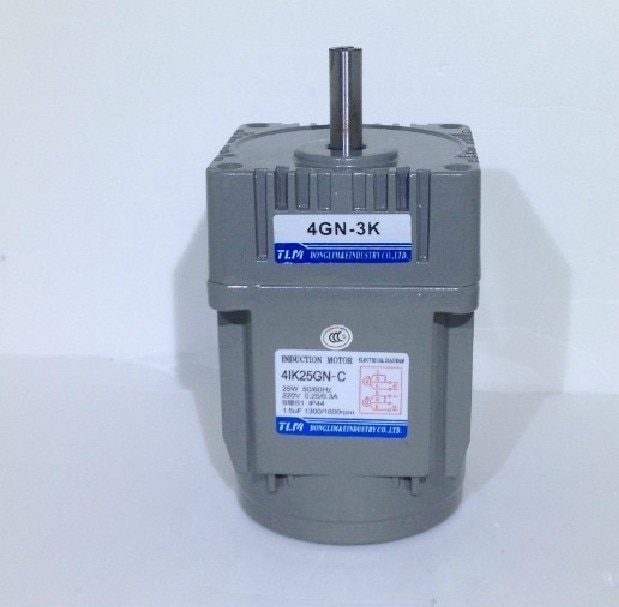

Tek faz endüktif motora kondansatörü nasıl bağlarız.
varsa sormazdım aradım bu kondansatöre göre olmadığı için soruyorum
Kondansatorun ne farki var.onu analamadim..tek faz asenkron motor baglantisi heryerde aynidir.
normalde bağladığımız kondasatölerde iki terminal var ama şuan elimdeki kondansatöde 4 terminali var ondan emin olmak için sormuştum
kondansatörü bağladım ama motor yavaş dönüyor.
Terminalleri sag ve soldan herhangi birine baglayacaksin.motor yavas donuyorsa kondansator degeri uygun olmayabilir.
