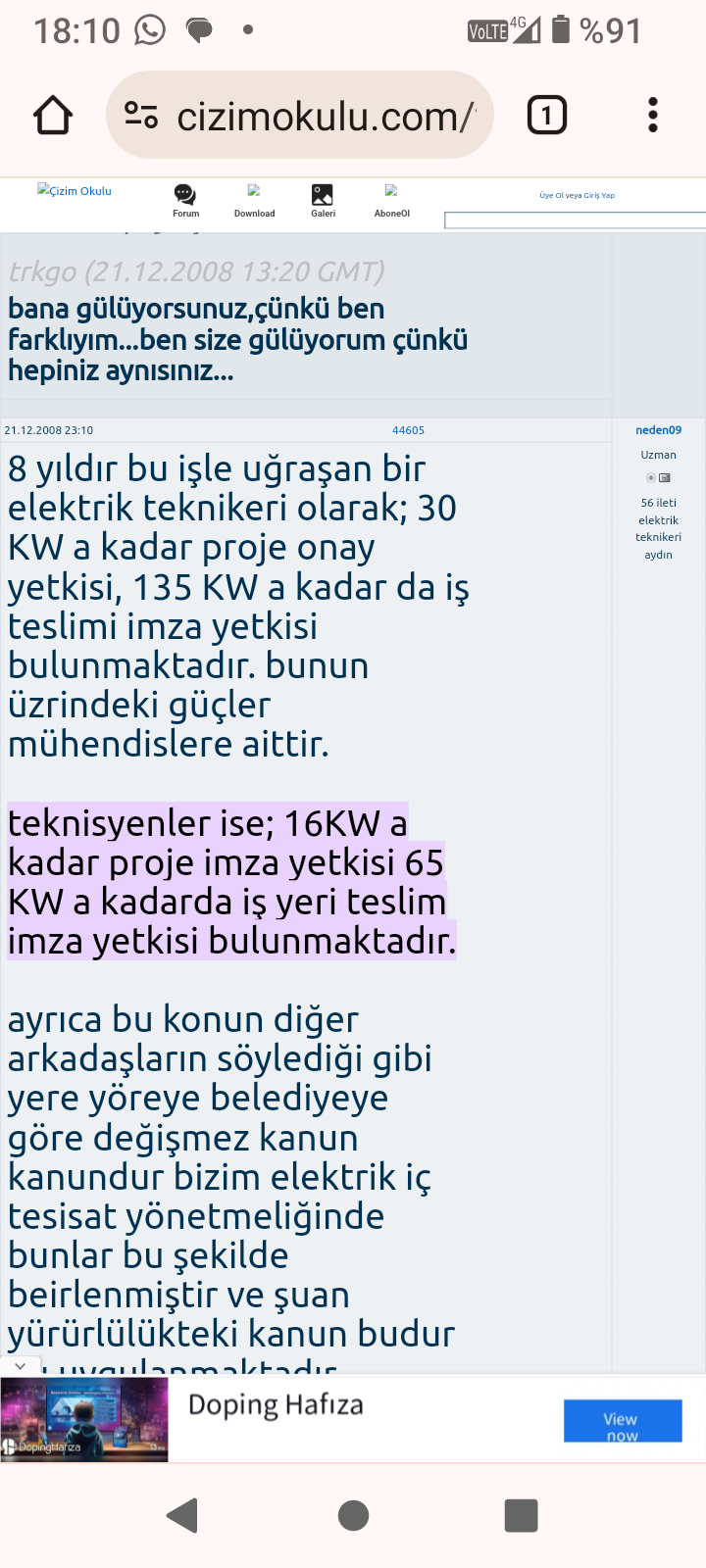

Arkadaşlar merhaba
Ufak bi fabrikaya elektrik işi yapacam aydinlatma priz vs. Abonelik için Resmi Proje isterler. Teknisyen olarak imza yetkim varmıdır ? Ekte bulunan bilgi dogrumudur ?
    279.1 KB · Görüntüleme: 9
Değişiklik olmadıysa,mevzuat bu.Buna ilaveten,zannederim ,oda ve tedarikçi işletmeye kayıt şartlarıda aranıyor.
