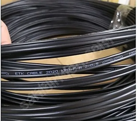

Evimiz eski ve internet tesisatı yok. Evimizin köşesindeki ahşap yeşil direkten balkon korkuluğuna kablo geliyor ve oradan evin içine girip gri renkli 2 damarlı incecik telleri olan kabloya (telefon kablosu?) ek yapılarak modeme bağlanıyor. Almam gereken hız 50Mbit ancak 20Mbit alıyorum. Ve 2 gün önce kablo direkten koptu. Bu yüzden sorunsuz bir şekilde yenilemek istiyorum.
Öncelikle yapmak istediğim direkten gelen kabloyu toprağın altından bina girişine kadar getirip öyle yukarıya çıkarmak. Bunu yapmak için ya mevcut kabloya ek yapacağım, ya da tek uzun kablo alıp tek parça halinde ucuna RJ11 takarak modeme bağlayacağım. Bu mumkün mü? Ve RJ11 aparatı Telekomun kablosuna sığar mı? Kablo bakır kalınlığı tahminen 1-1.5mm civarında.
Türk Telekom 3 sene önce anlattığım şekilde havadan kablo çekerek bağlantı yaptı, ancak ağaçların büyümesiyle rüzgarın esmesiyle sürekli internetten kopuyordum.
İkinci olarak tek kablo yapmak biraz masraflı olacağı için mevcuttaki Telekom’un çektiği kabloya yeni alacağım kabloyu boncuk klemens ile ek yapmak daha uygun ve kolay olacağı için internet hızında ve bağlantısında çok sorun yaşar mıyım?
Ve son olarak ek yapacağım ya da tek şekilde modeme bağlayacağım bu kablonun adı nedir? Yağlı kablo mu? (Öyle bir şey varsa, yaşadığım yerde bir kaç elektrikçi öyle dedi)

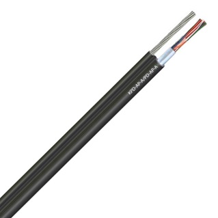

Sokaktan evinize gelen kablo taşıyıcılı Türktelekom kablosu olmalı.
Zaten TurkTelekom o kabloyu sizin binanıza kadar ücretsiz çekiyor.
İçindeki kablolar saf bakır ve oldukça kaliteli.
Kendiniz direkten yapmaya çalışmayın zaten taşıyıcılı kablo olmazsa hem kopar hem hava koşullarına dayanmaz
Bahsettiğim kablo bu, Türktelekom bunu size ücretsiz bağlar .

Teşekkür ederim cevabınız için, ancak Telekom kabloyu en kısa şekilde eve çekme amacında olduğu için direkten toprağa inip oradan dediğim şekilde götürmeyi kabul etmeyecektir. Burada Telekomda çalışan tanıdığımda öyle dedi. İlk bağlantı yaptıklarında da ölçü almadan kabaca yapmışlardı istediğim gibi olmamıştı.
Ve tabii ki direkten ben bağlamayacağım.
Yağlı kablo olarak geçen kablodan aldım Telekomun kablosuyla birebir aynı sadece yanında tel yok. Telekom direğe düzgün bağlantı yapıp kabloyu da direğe 1-2 tur dolayıp sabitlerse sıkıntı olmayacaktır.
Sormak istediğim Telekomun kablosuyla aldığım yeni kabloyu boncuk klemens ile birbirine bağlasam internette hız düşüşü yaşar mıyım? Ve RJ11 klemensini bu kablonun ucuna takabilir miyim? Kablodaki bakır çapları Telekomunkiyle aynı.

Teşekkür ederim Telekom’dan gelen arkadaş eski kabloyu alıp yerine tek parça uzun kablo bıraktı ek yapmama gerek kalmadı. Yağlı kabloyu da başka bir şeyle takas ederim artık.
Yağlı kabloyu almadan önce bir kaç elektrikçiye sorup o yüzden aldım, forumdan haberim yoktu o sırada. Telekom kablosuna muadil iç bakır özellikleri tamamen aynı dış kaplaması daha kalın dayanıklı bir kablo.
Merhaba,söz konusu internet olunca bahsettiğiniz kablolar uygun değildir. İş işten gecmediyse, CAT6 harici kablo alın bu kabloyu yer altından bir koruma borusu içinden veya çelik askı teli kullanarak havadan çekin. İnternet bir data sinyalidir. Telefon görüşmesi analog bir sinyaldir. Data için birbirine bükülü ikişerli per şeklinde kablolar uygundur . Ek içinde özel ekleme aparatları kullanılmalıdır. Aparat kullanmadan yapılan ekler hatırı sayılır zayıflamaya neden olur.
