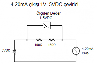

Elimde başlıkta belirttiğim sensörden mevcut falan datasheet bağlantılarına göre bağlantı yaptım, videoa da gördüğüm adımları uyguladım bir türlü 4-20mA çıkış gösteremedim. 37mA çıkış görebildim. Sensörü herhangi bir plc veya modüle bağlamadan deniyorum bu yüzden olabilir mi? Sensörün 5 kablosu var.

4-20mA çıkışının çalıştığını aşağıdaki test devresi ile görebilirsiniz:
Ekli dosyayı görüntüle 108552

Vakit ayırdığınız ve cevap yazdığınız için teşekkür ederim. Örnek olarak attığınız şema ile deniyeceğim. Tekrardan teşekkürler

Merhaba, dediğiniz gibi yapıp limitleri öğrettim zaten de yazdığım gibi boşta 37mA gösteriyor. Önünde engel yokken 37 yerine 4mA göstermesi lazım diye biliyorum. Uzak hedeften itibaren 4 yakın hedefe gelene kadar 20 olmasi gerekmiyor mu? Çıkış ile eksi arasina röle bobini bağladım biraz daha anlamlı sonuçlar gözlemledim. Teşekkürler

Datasheetten baktım beyaz negatif ile teach ediliyor. O konuda sıkıntı yok. Limitleri tanıttım. Limit noktalarda led yanıp sönüyor ama miliamper değerleri çok sağlıklı değil
