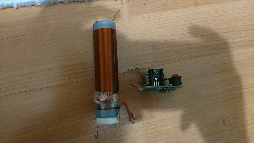

Merhaba elimde bir tesla bobini ve 15kv yüksek frekanslı jeneratör var ve jeneratörü tesla bobinine bağlarsam tesla bobini çalışır mı

Bilgileriniz için çok teşekkürler ama bunu sormadım yukarıdaki sorumu cevaplayın lütfen
iyide bu tesla bobini eksik üst tepe noktası nerede
resme baktım ve bilgiyi paylaştım.
çünkü bilgi eksik yani
o açıdan paylaşım yaptım.

Tesla bobinin de gerlimlerin çok yüksek olmasının sebeblerinden birisi de yüksek frekanstır,primeri oluşturan LC devresi sparkgap sayesinde doğal rezonans frekansında osilasyon yapar oluşan yüksek frekanslı manyetik alanı taşıyan ortam havadır.,Sekonder sargıları kesen yüksek frekanslı manyetik alan E=-B.l.v indüksiyon yasası uyarınca gerilim indükler,frekans yüksek olunca indüklenen gerilimde çok yüksek olur hava yalıtkanlığı delinir ve sekonderin ucundan yıldırım ve şimşek benzeri oluşumlar gözlenir hava iyonlaşır açık mavi kılcal kıvılcımlar oluşur.Tesla bobinine bir tür hava çekirdekli rezonans trafosu diyebiliriz .
Daha yapılmamış tesla bobini
15kv lik yüksek voltaj jeneratörünü tesla bobinine bağlarsam tesla bobini çalışır mı
