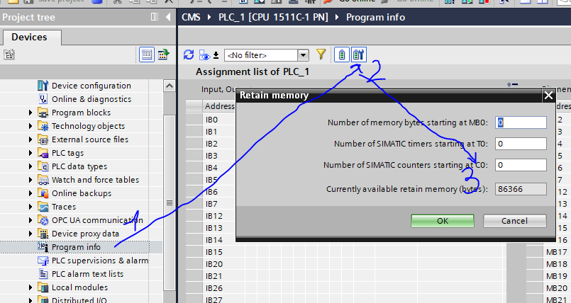

merhaba . tia portal v13 kullanıyorum , counter ile adet saydırıyorum . sayma işleminde sıkıntı yok fakat başka bi fc block ta işlem yapıp plc download ettiğim zaman sayıcıların cv uçları sıfırlıyor yani unutuyor. Counterlerın Cv uclarına Db atatım dediğim gibi saydığında sıkıntı yok ama plcyi her dowload ettiğim zaman sıfırlıyor.ayrıcı db lerın hepsi retain olarak işaretli. dowload ederken local olarak seçebileceğimiz bir yer varmı yada ne yapmalıyım . şimdiden yardımlarınız için teşekkür ederim.

mümkün değil.zaten program atarken ilk yükleme sayfasında ilk açılan pencerede cpu kapatman gerektiği(stop all) söylüyor.daha sonra programı yükledikten sonra yine benzer pencere açılıyor ve orada istersen (start) secenegini secebiliyosun.secmezsen programı cpu ya atar.ama start konuma gecmez.stopta bekler.ta ki sen start verene kadar.
C0--Cn tane counter buradan retentive yapılabiliyor deneyin.
