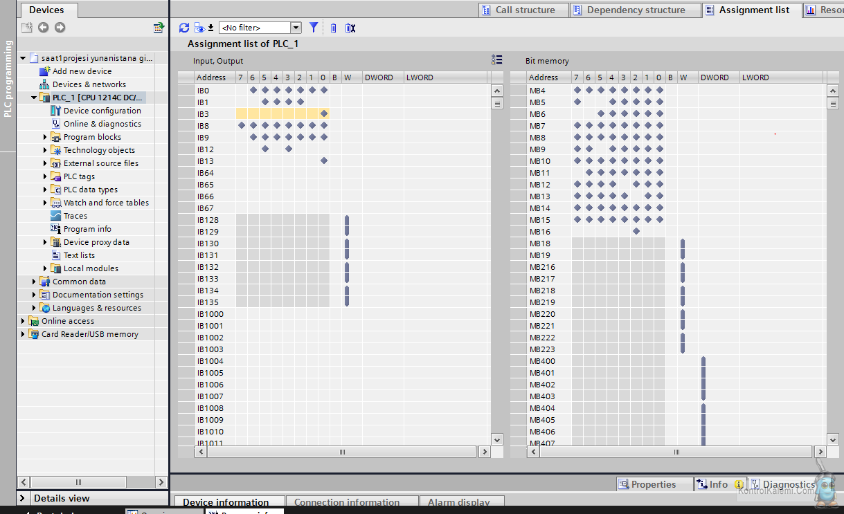

Merhaba s7 1200 de bu hafiza alanlarını nasıl görürüm cross refrans listesini
Tools - assigment list ile hafiza alanlarini görebilirsin.
Hocam resim olarak ekledim.
Bende sadece cross referans var buraya tıkladığımda assigment çıktı sorunum kalmadı teşekkürler
tools plcnin üzerine basınca aktif olur kursor main 01de yada başka yerde iken aktif olmaz plcye tıkla ağaçta ondan sonra aktif olur . İP UCU
