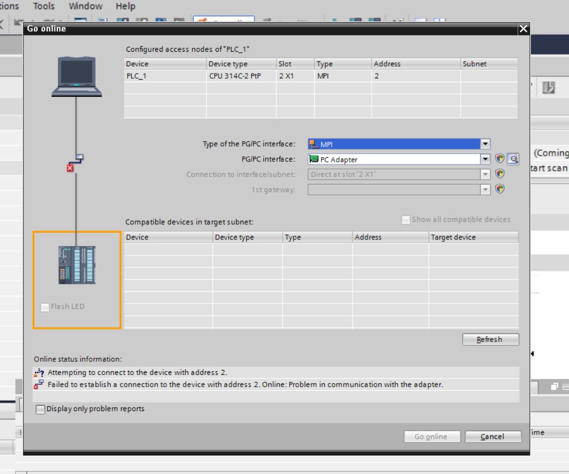

arkadaslar merhaba,

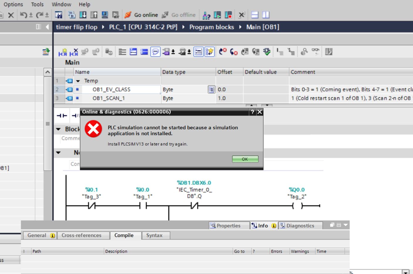

pc ye tia portal ve plc sim yukledim.bi kac farklı uygulama yaptım ve sorunsuz çalıştı.ancak bugün bi türlü plc ile simülatör arasında haberleşme yapamıyorm.compile kısmında hata veriyor.plc sim i silip tekrar yükledim.onlinew kısmından start a tıkladığımda
bu hatayı alıyorum.sim yüklü değil diyor ama yüklü.go online kısmından işlem yaptığımda ise
bu sayfa acılıyor ve interface kısmında herseyi deneme rağmen pc plc arasındaki o kırmızı uyarıyı kaldıramadığım gibi alttaki go online butonunu da aktif edemedim.
yardımcı olabilirmisiniz
pc adapter yazan yerde birde plcsim çıkması gerekiyor onu bir kontrol ediniz.
MPI'ı değil PN'i seçmeniz gerekli, ayrıca denetim masası SET PG/PC'den şu linkteki ayarı yapmalısınız.
https://sanayinotlarim.wordpress.com/2015/06/27/plcsim-hmi-simulasyon-ayari/
Yalnız siz 1200 - 1500 ü değil normal PLCSİM'i seçmelisiniz. Çünkü CPU'nuz 300 sanırım..
Ek olarak orijinal kullanıyorsanız lisansı aktif edin, her ne kadar 1 aylık deneme süresi verse de simülasyonda deneme süresindeyken sıkıntı oluyor.
Orijinal değilse de crack'lameniz gerekebilir..Forumda bu paylaşım olmuyor tabii..
kolay gelsin.

Isin icinden cikamamistim silip tekrar yukledim yine degismedi hatta yeni hatalar ortaya cikti plc sim i aktif etmek istedigimde tia portal kapanmaya basladi.
Sistem geri yukleme yaptim tekrar kurdum su an sorunsuz calisiyor
