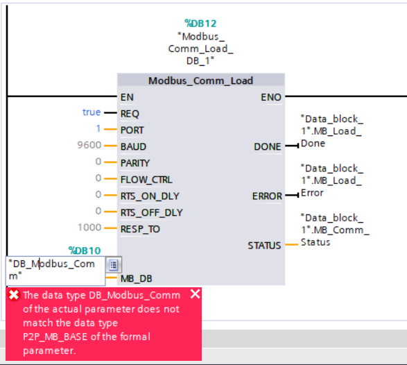

Merhaba, Enda ech4400 counterı ile yazma ve okuma işlemleri yapmak istiyorum. Modbus RTU ile 485 haberleşiyorum. Siemens s7-1200 ve CM1241 haberleşme modülünü kullanıyorum. Modbus_Comm_Load bloğunda MB_DB kısmına haberleşmenin başlaması için bir data blok ekliyorum fakat P2P_MB_BASE veri tipinde olmadığı için hata verdiğini söyleyen bir mesajla karşılaşıyorum ve plcyi arızaya geçiriyor. Bu data tipine ulaşamıyorum kendim oluşturamıyorum. Yardım eder misiniz?
    82 KB · Görüntüleme: 9
data bloğunu oluşturuyorum fakat point to point data tipinde değil hatası alıyorum fotoğrafta eklediğim gibi
DB_Modbus_Comm databloğunu siz manuel olarak mı oluşturdunuz?
Benim demek istediğim MB_SLAVE ya da MB_MASTER bloğunu programa koyduğunuzda oluşturulan instance datablock'u parametre olarak kullanmak
