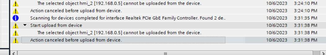

Merhaba arkadaşlar;
TIA PORTAL V15.1 ile yazılmış bir HMI Ekran mevcut Bunu Upload ( PC ye indirmek ) istediğimde
"Action canceled before upload from device"
Hatası alıyorum hatta hata da değil bir tür uyarı gibi. Bu nedir ve nasıl aşarım bunu Ekran Programını PC ye indiririm?
Örnek Ekran Görüntüsü

Hocam ethernet ile haberleşiyorum usb ile değil. Device accesde cihazı görüyorum. İp ve port ayarlarım doğru görünüyor. Ancak bir türlü alınamıyor program cihazdan. HMI de nasıl giriyoruz sistem ayarlarına onu bulamadım?
Benzer bir problem şöyle çözülmüştü sorun windows tan kaynaklanıyordu:
Control panel >> Clock And Region >> Region >> Administrative >>
Change System Locale >> (Check i kaldırın) Beta:Use Unicode UTF-8......
Bilgisayarı tekrar başlatın
Teşekkür ederim işime yaradı.
